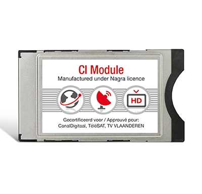

Zover ik weet komt de EPG informatie via de transponder waar de zender op zit. Dit zou betekenen dat je die transponder dus wel ontvangt maar dat de signalen niet gedecodeerd worden.
Je hebt een Technisat Technistar 2. Welke CI-module heb je daar in zitten?
Ken er niet zoveel van... ik denk een die TVV standaard heeft geleverd. Er staat Mediaguard op... Waar moet ik anders op letten?

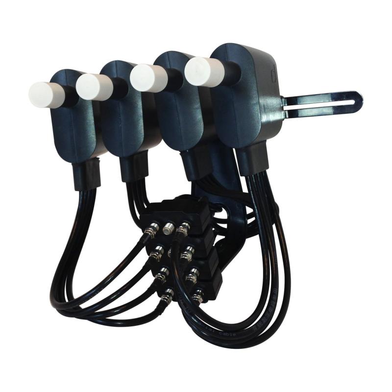

Ik heb overigens ook al gespeeld met het idee om mijn kop te laten vervangen door zo'n Multifeedtenne
€€€ commerciële link naar TvV webshop verwijderd €€€
zodat ik ook naast de 3 Astra's ook Hotbird zou kunnen ontvangen. Ik meen te hebben begrepen dat je daar nu gratis installatie door TVV van krijgt, dan kan die persoon gelijk de hele zaak wat beter afstellen. OP de site van TVV staat dat je daar een schotel van 64cm voor nodig hebt. Ik heb een Triax 88, gaat dat ook werken?

commerciële link verwijderd, foto toegevoegd.
  • 4 weken later...
Ik heb nu zo'n multifeedtenne (dus nu ook hotbird :) ) - Probleem met NGC Wild HD is echter nog niet opgelost. De schotel is nu echter met stellige zekerheid loepzuiver uitgericht. Op een ander forum zag ik dat er blijkbaar nog meer problemen zijn met dit kanaal, althans enkel voor TVV-klanten: Nederlanders bij CD ontvangen NGC Wild HD wel. Ik krijg een soort foutmelding waaruit blijkt dat mijn smartcard de codering niet aankan of zo. Waar kan ik zoiets best melden? In de telefonische klantendienst van TVV zie ik niet veel heil, daar zitten een paar callcentermedewerkers die van technische vragen geen jota weten.
Beste Werner Peeters
Technisat heeft nooit goed met een CI-module van TvVlaanderen of CanalDigitaal gewerkt. Dan had je vaak problemen dat bepaalde zenders niet ontvangen konden worden. Dat is al meerdere malen aan de orde geweest op dit forum. De Astroncrypt 1.07 deed het altijd wel goed maar ik denk dat de nieuwe witte CI+module van CanalDigitaal ook geen problemen heeft. Je zou die eens even moeten proberen.
