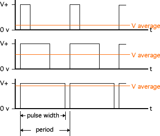

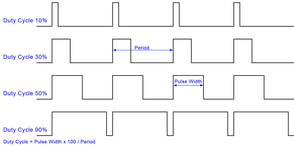

Dat zal ook nooit een sinus worden, omdat de veroorzaker, de PWM binnenin het IC, een blokgolf afgeeft (zie plaatjes).
We raken wel een beetje off topic denk ik, maar meer info over hoe en wat is denk ik altijd leuk.
Een fout die men gewoon heeft gemaakt, door een 'alles in 1 IC' te gebruiken.
Men had beter kunnen kiezen voor een IC wat de PWM regelt en 2 losse power mosfets.

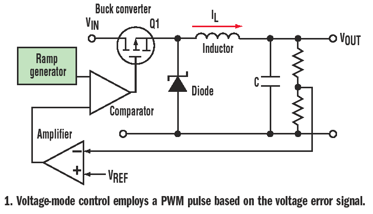

Wanneer ik naar de foto kijk lijkt er een smoorspoel in de voedingslijn te zitten, welke moet voorkomen dat die impulsen door de hele ontvanger gaan stralen.
Er zit dus wel degelijk een lijnfilter tussen de hoofdvoeding en de DC converter. Een keramische condensator parallel aan de Elco zal wel degelijk helpen.
@Ceesv , die smoorspoel is een 'energie bron'.
Als je de theorie snapt achter het uitschakelen van een stroom door een spoel en wat dat voor effect heeft op de spanning over die spoel, dan begrijp je ook dat dit geen filter is.
Een gelijkstroom door een spoel wekt een magnetisch veld op.
Als we nu in een split second de stroom onderbreken, zal het aanwezige magnetische veld wegvallen.
En we weten dat in een spoel en veranderende magnetische velden spanning opwekt, hij wil zichzelf in stand houden.
Er is dus een 'bucket' aanwezig met energie zonder dat we stroom/energie meer toevoeren.
Doordat de piekspanning extreem hoog kan worden en de schakeling kunnen beschadigen, toppen we die vaak af met een zenerdiode (zie mijn laatste plaatje).
Kijk ook maar eens naar schema's met gelijkstroom relais die elektonisch worden aangestuurd, daar zie je ook vaak parallel aan de spoel een diode in sper ... het kortsluiten van die piekspanning als de spoel plots geen stroom meer krijgt bij uitschakelen.

Het principe van de spoel als energiebron is mij bekend, de tegen EMK van zelfinductie, maar dan zou de condensator niet op zijn plaats zijn.
Tot zover ik het op de foto kan zien is er in de voeding de smoorspoel opgenomen met daarachter de ingang van het IC, met daaraan parallel de elco.
Maar mijn kennis op dit gebied is ook maar van de vorige eeuw, en kan een beetje roestig zijn.
