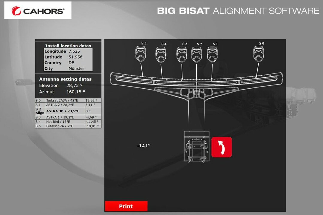

35 graden is simpel te overbruggen met een big bisat , je kunt er zelfs tot maximum 45 graden mee gaan.
De 7°E is geen probleem heb deze zelf op een big bisat , de 42°E is nog sterker gaat dus zeker lukken.
Het voordeel is je kunt er nog een zestal lnb's bijplaatsen , bvb. 13°E,19,2°E,23,5°E,28,2°E......... en wie weet gaat de 39°E ook nog.

En een vraagje over de bigbisat, zou dus een optie kunnen zijn naast de twee schotels optie. Maar zijn die hoeke net kiele kiele te bereiken of zonder problemen, niet dat als er een harde windstoot is en die schotel beweegt dat ik dan een van de twee opeens niet meer kan bereiken? Want dan zou de twee schotel optie misschien toch wel beter zijn. Want de schotel zou dan vrij in de wind staan op het dak van het portiek en omring zijn er geen hoge gebouwen of andere belemmeringen die de windstoten verzachten ofzo. Ze komen boven op de 4e verdieping in berband met dat we geen schotels op balkon mogen plaatsen.

De zenders die je met een 80cm-schotel net kunt ontvangen zullen wel de zenders zijn op de Türksat 3A oostbeam waar je voor een goede ontvangst ook met flinke regen een 130cm schotel voor nodig hebt. Dan ga je het ook niet redden met een Visiosat Big Bisat want die geeft maar een versterking van 36dB wat overeen komt met een Triax 64.
