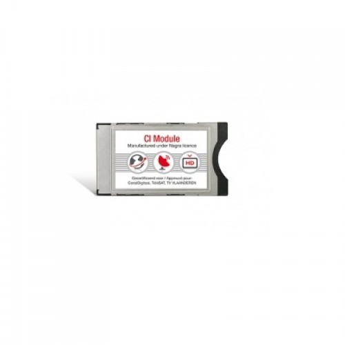

hee mij viel iets op in je uitleg..
spreken we beiden wel over hetzelfde?
CI+-kaarten
We hebben CI cam = Common Interface Conditional access Module
We hebben ook speciaal ontwikkelde CI+ Modules herkenbaar aan het CI+ logo
en voor seca3 mediaguard die nieuwe van CanalDIGITAAL
specifiek CI+ vermeld men hier echter niet op de sticker van de Cam

Dat is prachtig nieuws dat het Koen B toch is gelukt, nu nog uitvissen of de CI+ in de CAM geactiveerd is.
Daarmee bedoel ik, het pairen van de Cam met de box.
wat nu
pairen van cam met box?
pairen van kaart met cam bedoelde je toch?
wacht ik probeer zelf duidelijkheid erin aan te brengen
als je ingebouwde CAM hebt die mediaguard direct leest (dus je kaartreader zelf avn de receiver) paired men die CAM met kaart
als een externe Module in het CI-slot schuift met de CI+ kenmerken, paired men die CI+ met de kaart
het topic is de externe CI modules
