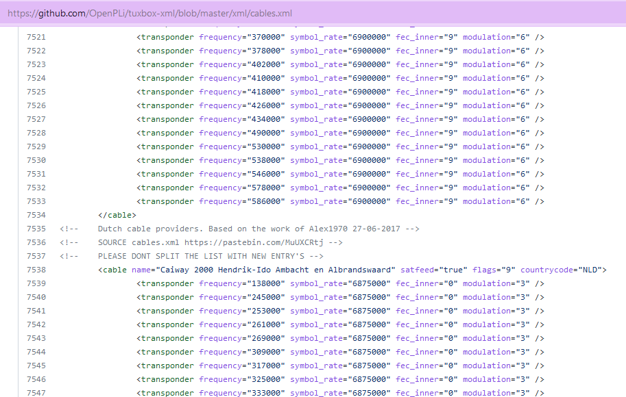

Als je graag alles op Ziggo volgorde wilt dan gebruik je kabelscan en heb je dit niet nodig.
Wil je zeker weten dat alle zenders ingescand worden en maak je je eigen bouquet wel in plaats van die onlogische volgorde van Ziggo en kan je ook satellietzenders enz, ertussen zetten. Dan is cables.xml erg handig. Je ontvanger weet dan wat de kanaalindeling is die op jouw kabelnet gebruikt wordt.

Hier heb ik hem via github
Zoek maar op

In de map staat cables.xml  Via ftp in je ontvanger zetten..

Waarom jij de zip niet kan downloaden weet ik niet. De cables.xml die ik op de git zie (en die de imagebouwers o.a. PLi ook gebruiken) was in het verleden niet up-to-date en compleet en is dat weer wel is nadat ik hier een update heb geplaatst.... 🤔
Tnx for the credits, nu eens die gegevens uit 2017(!) updaten??
