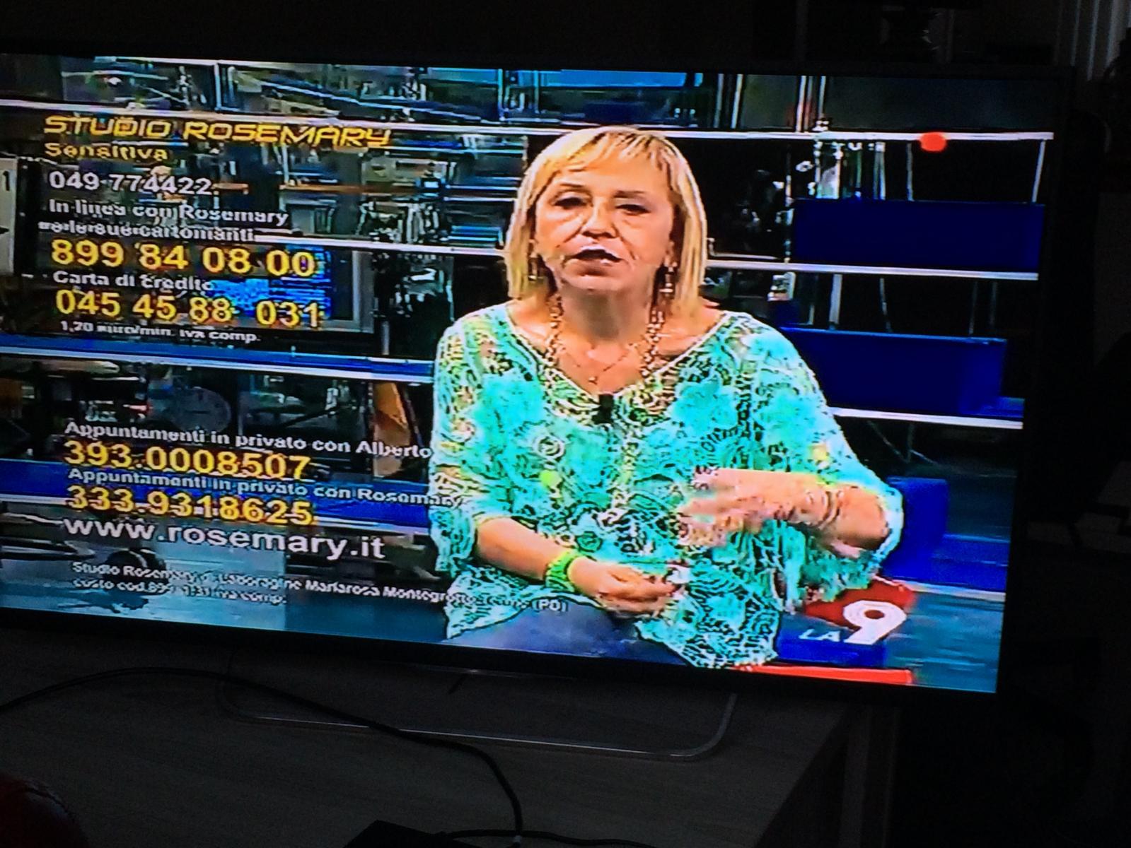

Op de Hotbird heb ik op andere kanalen gekeken en daar heb ik signaal kwaliteit tussen 81 en 85 met pieken 90 %
Alleen die de italanse zenders zijn wat minder sommige hebben blokken.

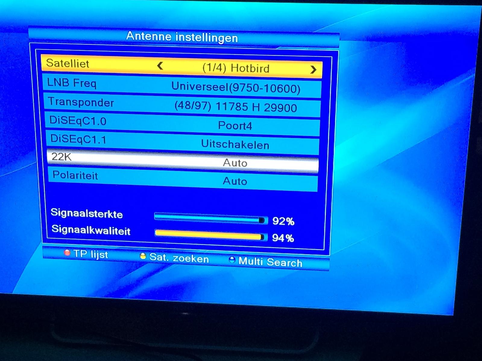

Kan het niet aan de transporter liggen ? De meeste zenders op de hotbitd schommelt tussen 92 en 94% in.post-81455-0-44481300-1437594934_thumb.jpg

Schotel is uitgericht op Astra 19,2 met als resultaat signaal sterkte 93% en signaalkwaliteit tussen 95 en 98% lijkt mij meer als voldoende.
Astra 2 heeft ook goede signaalkwaliteit van plus minus rond de 85% Astra 3 heeft het zelfde als Astra 1 alleen de Tv noord en zo zijn gecodeerd.
