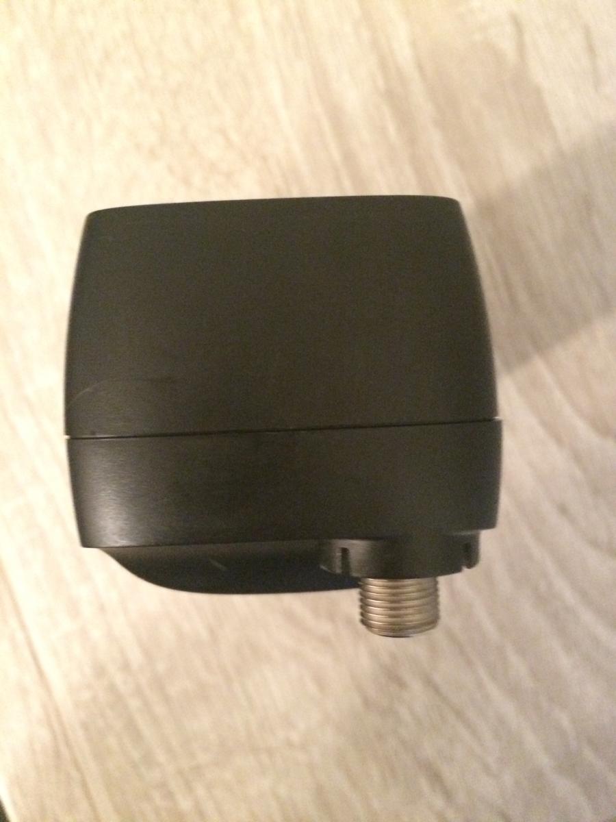

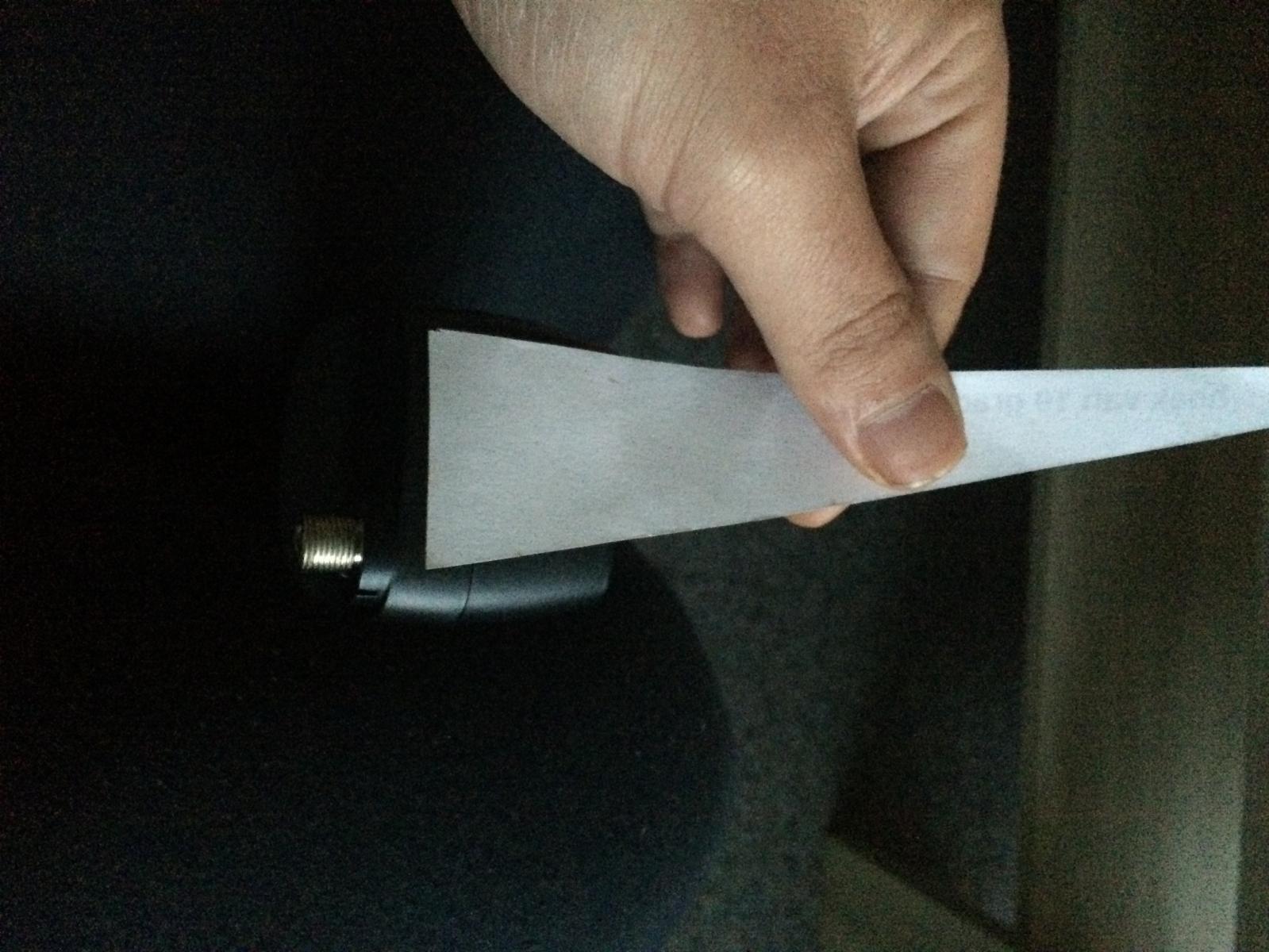

Nee, dat bedoel ik niet, met de bedrukking naar de achterzijde. Maar laat maar zoals je het eerst had want de bovenzijde heb je met de hand afgeknipt dus is toch geen referentie.
Ik heb alleen langs de lijntje afgeknipte, wat bedoel je met de achterzijde ? Ik had hem op de achter van de lnb.
Met vriendelijk groet,
Rene

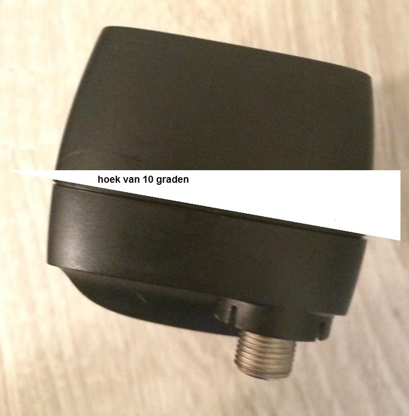

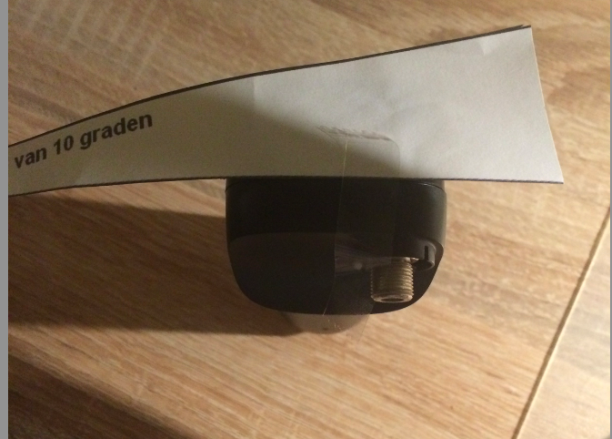

Je moet hem altijd langs een deelnaad plakken. Dan heb je een referentie. Zie ook de afbeelding in bericht 100. Gebruik bij jou de horizontale deelnaad van de lnb.
Bericht 100 en het plaatje heb ik goed bekeken, maar mijn lnb is aan de achterkant vele male kleiner en er zit wel een verticale naad op geen horizontalen.
aangepast door Rene79
Rene
Nu begrijp ik het helemaal, en dan moet de bovenste lijn van je mal waterpas komen te staan?
