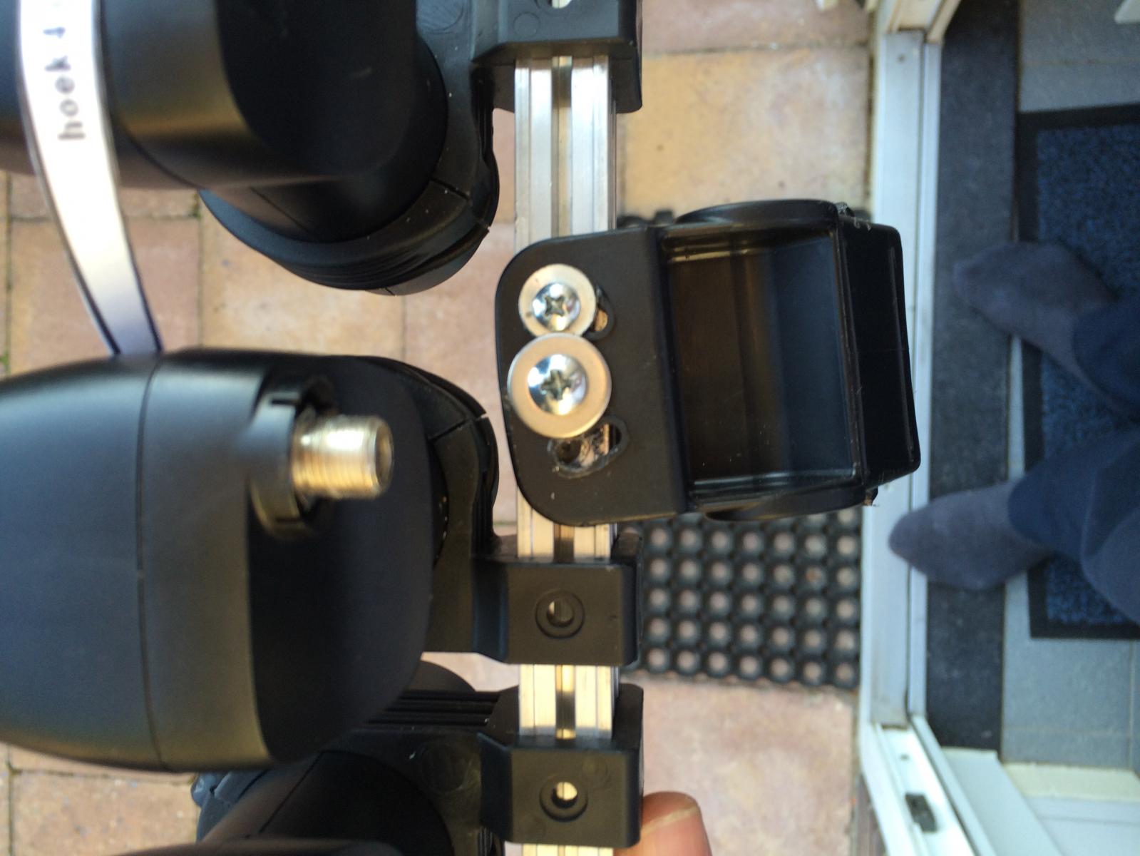

Ik heb de lnb's allemaal op maat gezet, maar ik krijg de rail niet vast, ik heb de rail in de juiste hoek staan en alle schroefjes muur vast gezet en toch kun je met rail nog bewegen en ik neem dat dat juist niet de bedoelingen want ik heb in verleden wel eens een vogel of duif gehad die ik op de lnb zat. en nu kan die duif kiezen tussen 4 stuks.
Met vriendelijk groet,
Rene
Uiteraard er zit een schroef met bout in het midden en twee schroefjes links en rechts alles zit muurvast gedraaid behalve de rail.
Rene
De lnb arm zit gewoon vast, probleem was dat rail beweegde en in de klem die in de arm gaat, maar het probleem is al verholpen ik heb de bout in het midden omgedraaid en met ringetje tussen het boutje en de klem gedaan en ook bij de schroefjes een klein ringetje gebruik nu zit hij muurvast beweegt helemaal niet meer.

Ik ga morgen 1 lnb monteren dit gaat niet werken, graden instellen lukt niet, rail zit alweer lost. Ben al de hele middag bezig om de rail vast te zetten kan me niet voorstellen dat het zolang moet dure.
Rene
  • Moderator
Plaats eens een foto van die bevestiging
  • Moderator
Stop gewoon een wigvormig stukje hout of plastic als ondersteuning tussen de beugel en de bevestiging, zodat die niet meer in de schroefgaten kan schuiven.
Googel eens naar uitvullen, wiggen.
Dat heb ik ook al geprobeerd maar de speling blijft erin. Ben al bezig sinds 12:00 uur om hem vast te zetten. Ik ga wel kijken voor een andere schotel met een fataoenselijk rail die goedkope rotzooi werkt niet.
aangepast door Rene79
Rene
Ik zou de parkerschroef die in het slobgat zit vervangen door een M4 schroef.
Dus eerst zorgen dat de rail op de juiste schuinte staat. Dan door het middenstuk van de rail boren met 4mm en dan aan de achterzijde ook weer door het kunststof. Dan de M4 -schroef er insteken en aan de achterzijde een ring en een moer er op draaien. Dan kan die nooit meer vergaan.
Daar zat ik ook al te denken, maar in het midden zit al een gat en door dat gat zit die parkerschroef ook door het plastic heen en bout, ik was aan het denken om het dan links en rechts ook te proberen zo, maar als het nu speling zit zal dat niet weg gaan met 3 bouten van m4.
