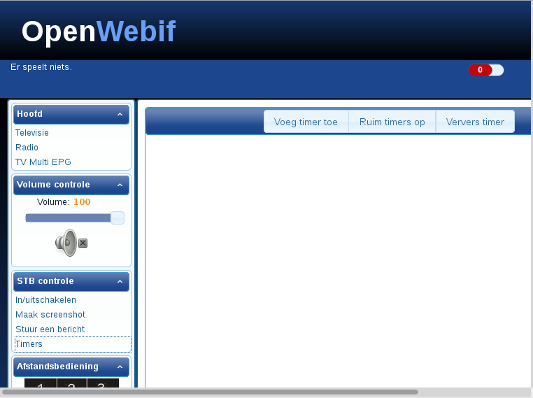

kijk onder var/etc/enigma2 even in timers.xml of dat daar niet nog iets vreemds in staat nadat je er zeker van bent dat je via de VU alle timers hebt gewist.
of via de web interface ff alle timers opruimen.
En eventueel autotimers.xml ( mits aanwezig) ook ff checken.

delete alle timers/autotimers.Heb je dan nog het probleem zet je internet af (ethernetkabel uittrekken).Mss is je box gehackt van buitenuit.

webinterface openen op de laptop
even checken of je opnames geprogrammeerd hebt onder timers
eventueel wissen

Mijne heren, ik heb jullie goede raad opgevolgd. Ik heb timers.xml verwijderd, password veranderd en de box opnieuw opgestart en nog steeds probleem aanwezig.
Daarna de netwerkkabel losgehaald van de box en voila het probleem is weg. Wat kan dit nu verder betekenen en wat moet ik nu verder doen?

Ik heb de webinterface uitgeschakeld en lijkt er op dat het verholpen is. Zelf maak ik weinig gebruik van de webif, dus ik zal dat niet gauw missen. Blijft wel interessant om de streaming te gaan monitoren, dat ga ik binnenkort maar eens doen. Nu maar naar NED-IJSLAND kijken.
