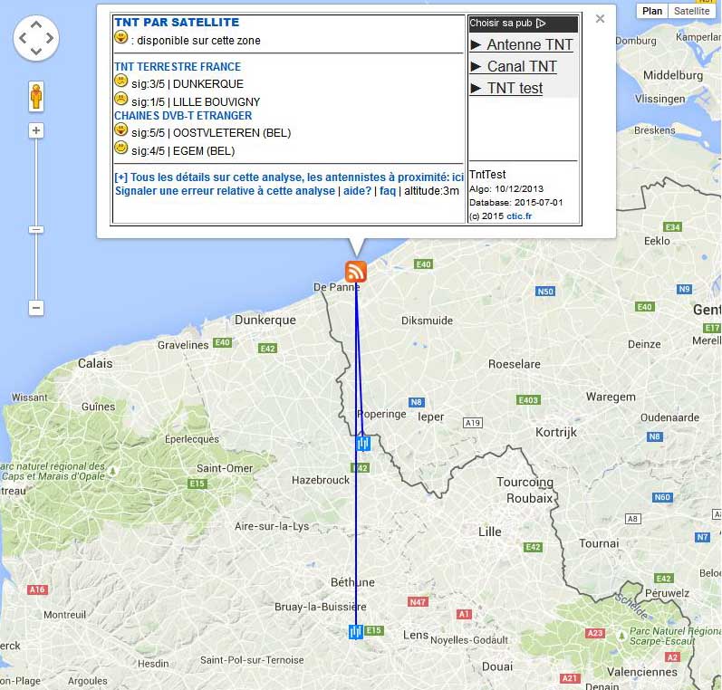

Ik woon op een 10km van de franse grens (Koksijde), 5° verdiep met vrij zicht en ga er dus vanuit dat ik met een buitenantenne de signalen van de antenne van Duinkerke gemakkelijk kan ontvangen.

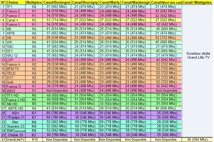

Voor Duinkerke moet je de kanalen kiezen van Mont Des Cats.

Duinkerke gaat niet veel problemen geven. Bouvignies zal moeilijker zijn , maar als je op het 5° verdiep woont en met een goede antenne en versterker , kan het. Bovendien heb je het voordeel dat de richting voor beide zendmasten praktisch dezelfde is ( zie TNT test hierbij ). Ook ga je rakelings naast de Catsberg voor de ontvangst van Bouvignies , het grootste obstakel is dus weg.
Egem met de VRT zenders heb je zeker zonder problemen.
Ik zou even proberen op een TV en even laten scannen ( analoog + digitaal ) , gebruik wel een goede antenne en versterker.

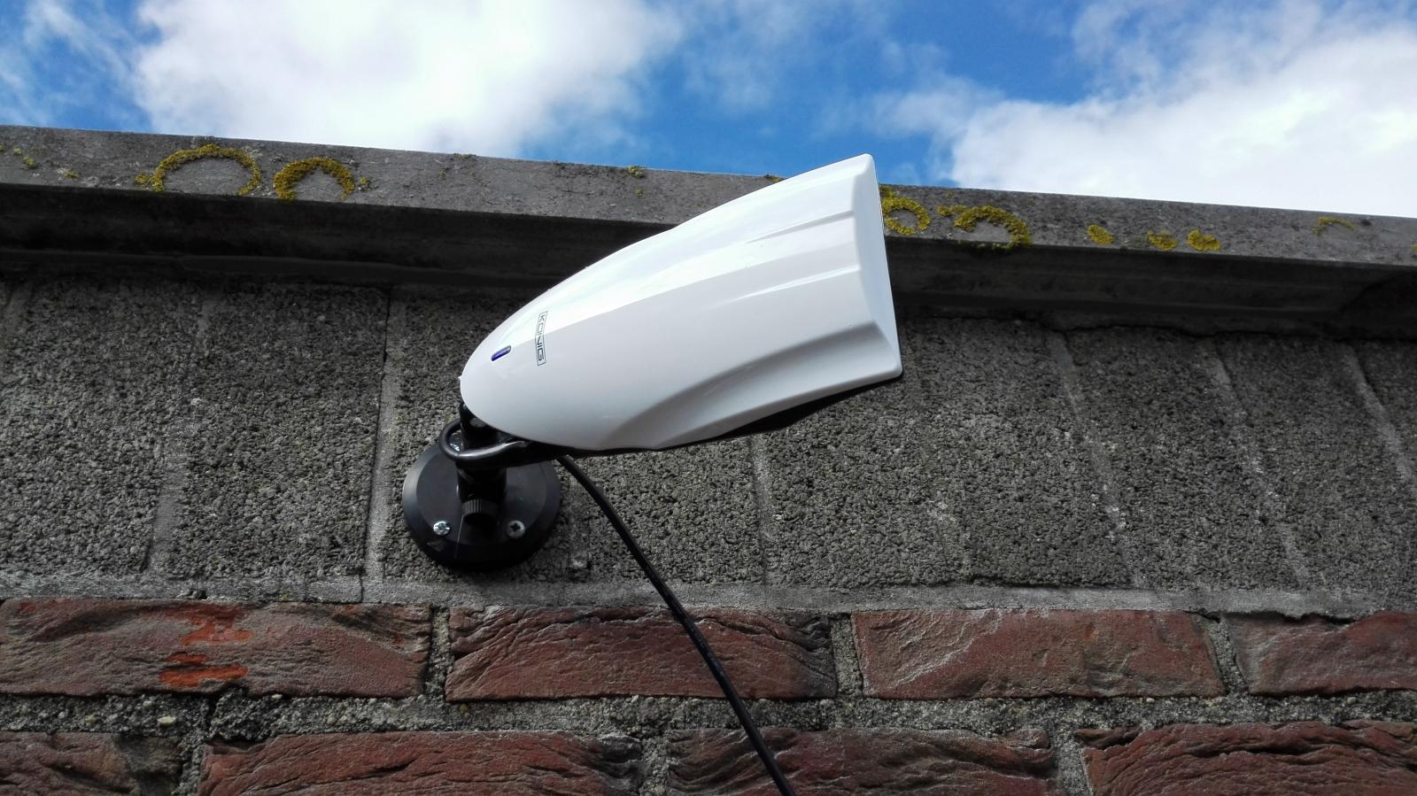

Eenvoudige buitenantenne geplaatst nu ( Konig ) en deze horizontaal gericht naar Dunkerque. Vanuit Koksijde kan ik dus zoals verwacht alle TNT kanalen ontvangen. Signaal sterkte & kwaliteit 100%
bedoel je hiermee Mont des Cats ?

Ik weet het niet specifiek van deze antenne, maar de antennes die ik ken van dit type richt je op de smalle zijde.
Als dat zo is, heb je 'm nu naar de lucht of naar de aarde gericht.
Dus kwartslag draaien, maar kijk even of je ergens een pijltje ziet. Die moet wijzen naar de zender.
VU+ Duo
/ Dreambox DM800 / TBS 5925
Even gekeken en vind geen pijl. In de handleiding staat er ook niets. De sterktes staan op 100% maar ik zal deze toch eens 90° draaien.
Ik weet ook niet of ik deze in de lengterichting moet richten. Zal het proberen uit te testen.
bedankt
Edit : kwartrichting gaf hetzelfde resutaat maar nadien volledig horizontaal geprobeerd met de 'platte kant' richting Dunkerque en heb nu de extra Franstalige Belgische nat. zenders :)
