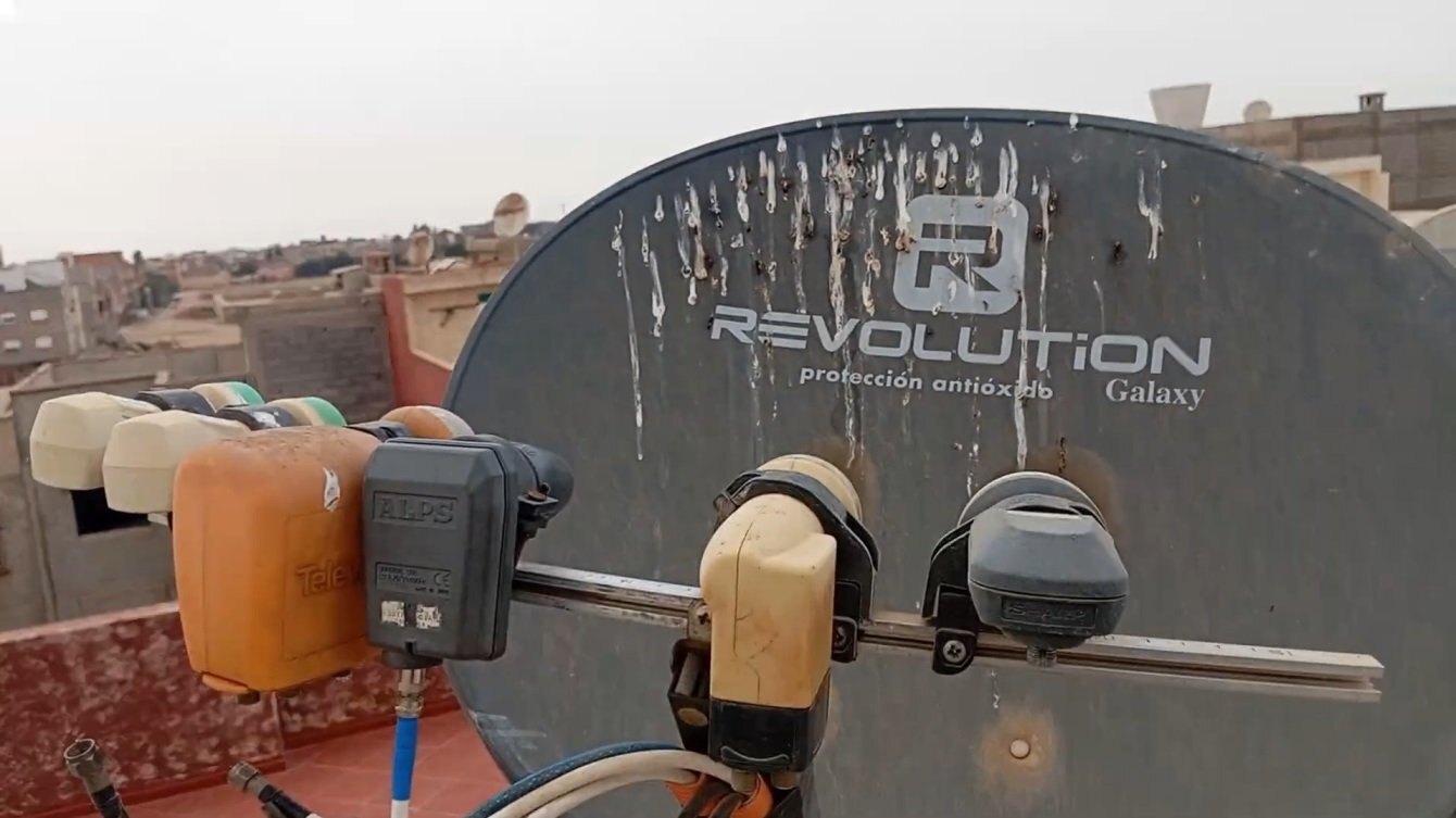

Sprietje Geplaatst: 30 oktober 2025 Auteur Geplaatst: 30 oktober 2025 (aangepast) Hoog tijd voor duivenpinnen anders gaat je schotel er aan: 30 oktober 2025 aangepast door Sprietje

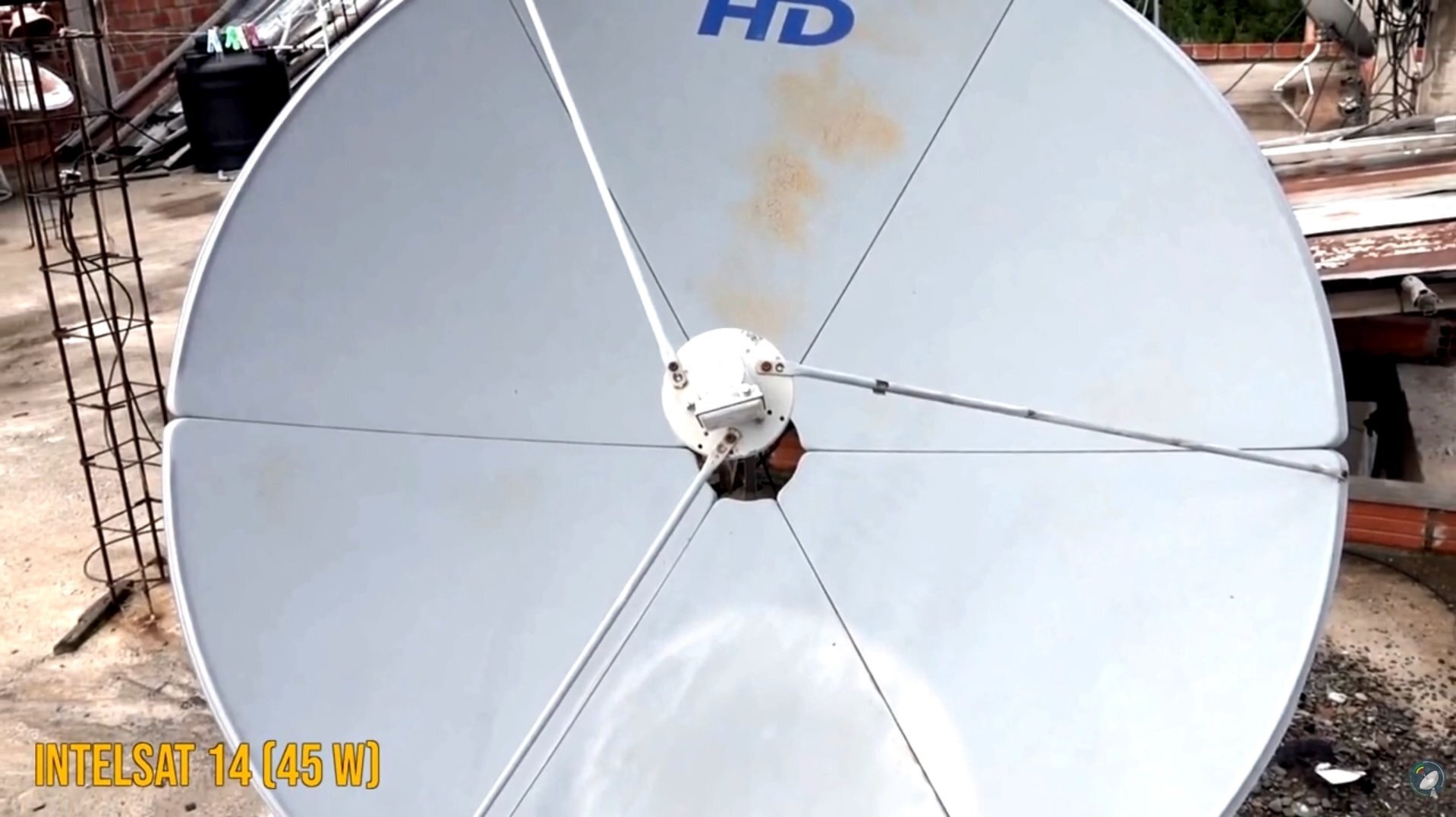

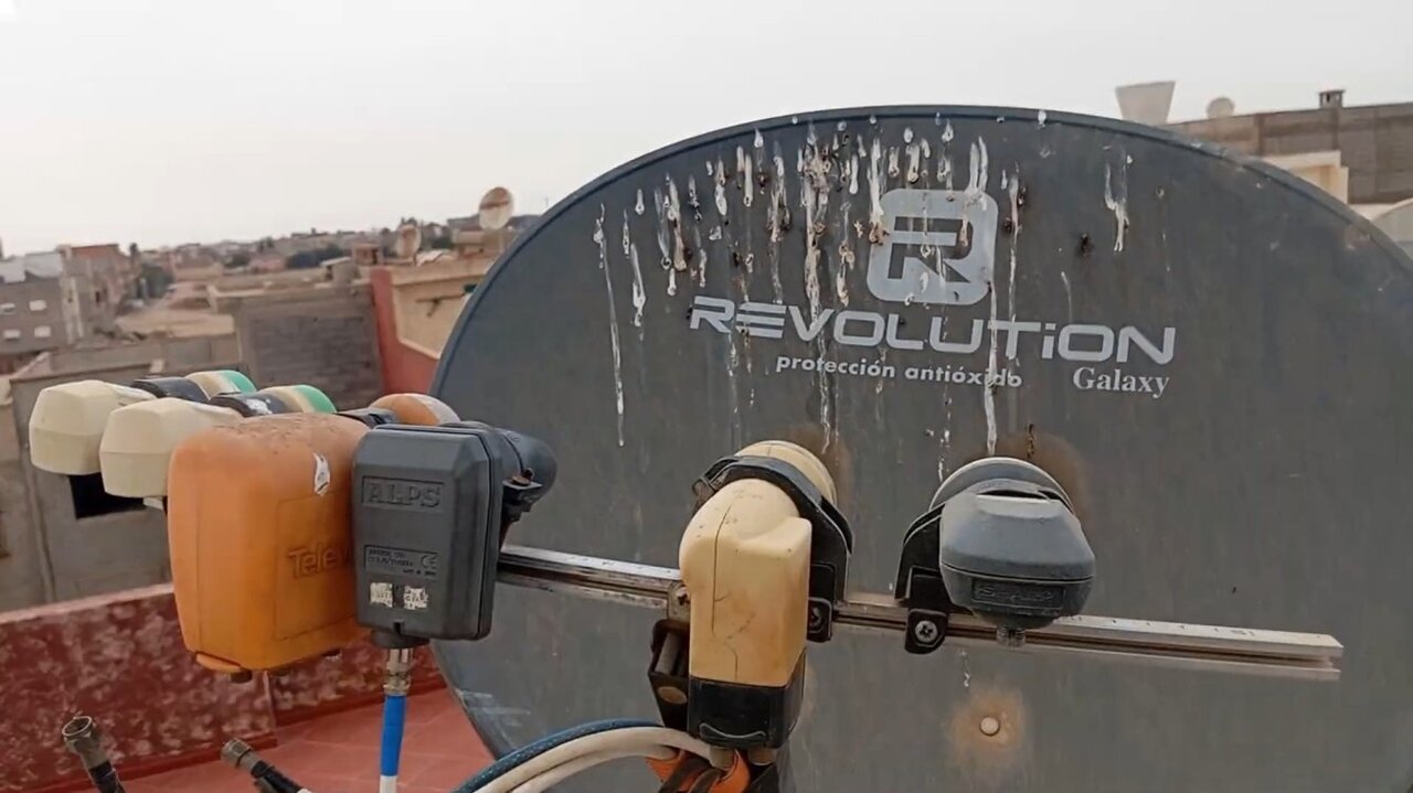

Sprietje Geplaatst: 31 oktober 2025 Auteur Geplaatst: 31 oktober 2025 Zo zet je 2 SAB-multifeed rails aan elkaar voor een groter bereik: Tip: Ik zou de 2 gaten in beide rails iets groter boren zodat als je de 2 rails aan elkaar zet, je de uiteinden van beide rails iets omhoog kunt zetten zodat de lange rail als het ware in een holle boog komt te staan, het spiegelbeeld van de gebogen Clarkebelt waar de satellieten op hangen. Op een zuiver rechte rail zullen de lnbs op het einde van de lange rail te laag staan t.o.v. de middelste lnb.
Sprietje Geplaatst: 1 november 2025 Auteur Geplaatst: 1 november 2025 (aangepast) Die feedstangen hebben ze fraai aan de scalarring bevestigd! Een mooi voorbeeld hoe het niet moet. 1 november 2025 aangepast door Sprietje
Mojo Geplaatst: 1 november 2025 Geplaatst: 1 november 2025 2 uren geleden, Sprietje zei: Die feedstangen hebben ze fraai aan de scalarring bevestigd! Een mooi voorbeeld hoe het niet moet. En waarom dan? Zou de ontvangst daar minder door zijn? You know when you've been shagged. I like receivers who give me pleasure.
Alex1970 Geplaatst: 1 november 2025 Geplaatst: 1 november 2025 1 uur terug, Mojo zei: En waarom dan? Zou de ontvangst daar minder door zijn? Kans van wel. Omdat de kans bestaat dat LNB+Scalarring nu niet precies in het midden zit en op de juiste afstand tot de schotel. Dreambox DM920: 2x Triple tuner (2x DVB-S2X multistream + DVB-C/T2) OpenPLi 9 Xtrend ET10000: 1x DVB-S2, 2x DVB-C/T2, IPTV OpenPLi 9 VU+ Duo / Dreambox DM800 / TBS 5925 Channel Master 180cm offset: 39.0°E-37.6°W, Channel Master 120cm offset: 23.5°E-8°W SAB 97 schotel 45.1°E-60°E, 80cm vast: 28.2°E/23.5°E/19.2°E/13°E | DVB-T/DAB: VHFIII/UHF combi-antenne op zolder.
