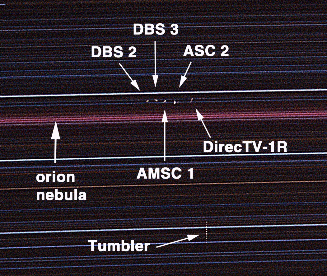

Ik heb van Astra Betzdorf zelf gehoord dat deze kubus 200 km is.
Verder is het mogelijk met een zeer goede tele-lens of telescoop de satellieten te zien hangen.
Dit heeft men bij Amos 5 ook gedaan en hij schijnt nog normaal op zijn positie op 17° oost te hangen.
Hier enkele voorbeelden:
http://www.noao.edu/outreach/press/pr01/images/sat_sky_wide_med.jpg
http://www.spaceweather.com/images2012/24jun12/30sats.jpg
En hier een foto:

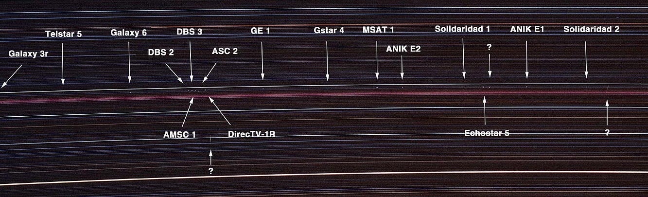

En geostationaire satellieten zijn op foto's met lange belichting gemakkelijk te herkennen omdat ze per definitie schijnbaar stil hangen in tegenstelling tot bijvoorbeeld de sterren die schijnbaar bewegen en dus een streep trekken.
Maar ik heb niet de middelen om het te proberen, zelfs indien ik een aangepast fototoestel zou hebben is er bij ons veel te veel lichtvevuiling.

Ik ben wat thuis in astronomie en telescopen, enig idee wat de magnitude (lichtsterkte) is van die satellieten? Probleem om dit visueel waar te nemen is dat dit heel zwakke lichtpuntjes zijn en verdrinken tussen de overvloed aan sterren. Via fotografie kan men de satellieten ontwaren tussen de sterren omdat dit dan puntjes zijn en de sterren sporen vormen. Zo worden ook de meeste kometen ontdekt, maar dit dan omgekeerd, men volgt fotografisch gedurende enige tijd met de telescoop op de sterren en als nadien er ergens een heel kort streepje tussen de sterren staat is dit dan een komeet of astroïde. Maar opgelet satellieten die niet in een geostationaire baan staan, kunnen dan ook voorkomen op de foto, maar dan in een langgerekte spoor.

Voor de geostationaire satellieten wordt gesproken van magnitude 11-14, Op YouTube vond ik deze Astra-dansjes terug: https://www.youtube.com/watch?v=rIesWBTUeiI

Zoals al eerder gezegd is het (weerkaatste) licht dat op een geostationaire satelliet valt vele, vele malen zwakker dan de omliggende sterren.
Daarnaast is ISS veel groter dan een satelliet en staat veel dichterbij.
Ik schat zo in dat het fotograferen van een geostationaire satelliet nog niet zo makkelijk is.

Om een object van 50 meter te zien op 36.000 km boven de evenaar, moet je wel van hele goede huizen komen.
Een amateur astronoom, met zijn beste kijker gaat niets zien.
De foto's met de lichtende puntjes is het maximaal haalbare, waarbij de sluiter nog een hele tijd open moet staan.
Misschien een observatorium op een donkere plek rond de evenaar?
