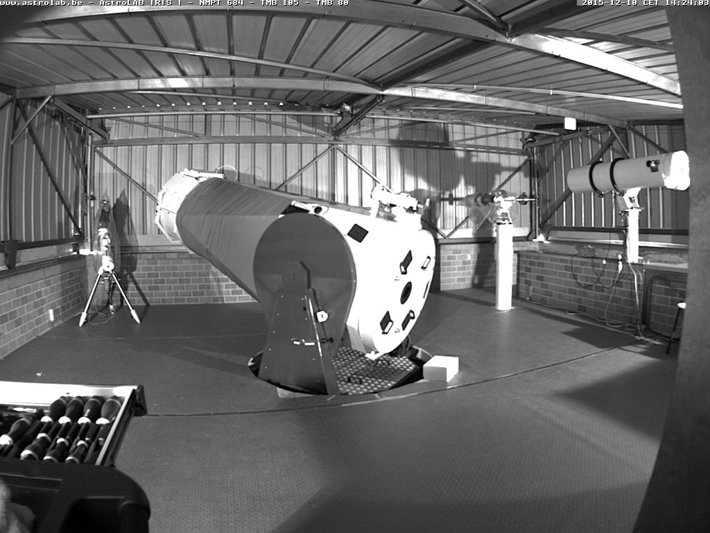

Hier op de sterrenwacht in Ieper hebben we een 68cm spiegelkijker waarmee veel fotografisch werk wordt gedaan, de grens magnetude bij goede seeing is rond de +20. Echter is het moeilijk om te reserveren voor niet astronomische waarnemingen, verder is het bijna zeker dat men alleen enkele puntjes zal zien en zeker geen structuur in het object. Hierbij een fotootje van onze telescoop.
Hier op de sterrenwacht in Ieper hebben we een 68cm spiegelkijker waarmee veel fotografisch werk wordt gedaan.
Lang geleden ben ik eens langs geweest bij AstroLAB Iris met Bertrand T die ook lid is van de sterrenwacht.
Spijtig genoeg was er toen te veel bewolking om iets te kunnen zien.
dat is dan wel jammer, zou wel gaaf zijn om een mooie foto daar van kun maken/hebben.
mocht er toch iemand een poging wagen hou ik mij zeker aanbevolen..

Die websites geven goede informatie over niet geostationaire satellieten of kunstmanen, zoals die soms eens worden genoemd, die draaien op een veel lagere baan en zijn heel wat magnetudes sterker dan de geostationaire. Zijn ook veel makkelijker waar te nemen, doordat ze tussen de sterren bewegen aan de snelheid van een vliegtuig. Als ik de juiste coördinaten van Amos5 of degenen die in dezelfde regio gestationeerd zijn heb, gezien vanuit België of Nederland, wil ik eens checken of ik de telescoop kan bemachtigen. Maar hou wel rekening met lange wachttijden en ook de weersomstandigheden, ook de maan speelt een rol, met volle maan zullen deze satellieten niet te zien zijn.

Ik zal over 2 weken eens een poging wagen vanuit mijn zuiderlijker gelegen stek, daar waar het s´nachts nog zo donker kan zijn, dat je letterlijk geen hand voor ogen kan zien.
@gors, is genoteerd, ga volgende week eens contact nemen wat de mogelijkheden zijn. Misschien één pluspunt is, dat de telescoop niet de gehele nacht "bezet' is en die satellieten op dezelfde plaats blijven hangen (geheel de nacht zichtbaar).
@ceesv, ik ben jaloers op je donkere stek, heb een collega die in Puimichel (Provence) woont en daar is het ook heel donker.

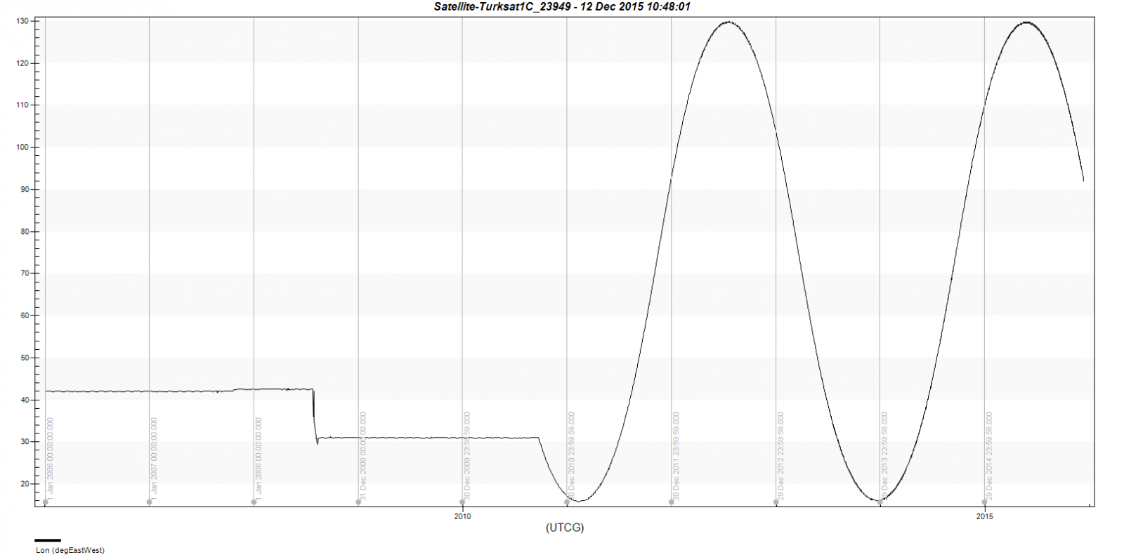

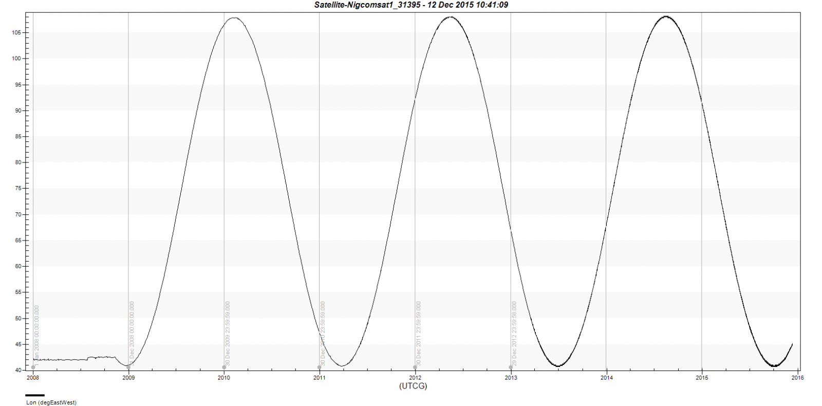

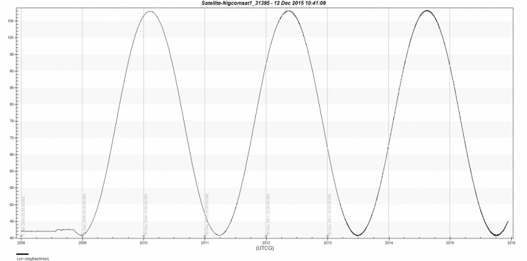

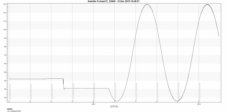

Als aanvulling op mijn vorige bericht, twee voorbeelden van satellieten waarvan, door acute problemen, het niet gelukt is deze op tijd naar de hogere "kerkhof" baan te sturen.
Te verwachten is dat Amos 5 hetzelfde patroon als Turksat 1C gaat volgen. Dus over ca. 1,5 jaar wordt het keerpunt rond 130° oost bereikt, en over ca. 3 jaar een keerpunt rond 17° oost.

Van het moment dat de MPT 68 cm in observatorium Ieper beschikbaar is zullen we het wagen om te fotograferen. een andere collega uit Oostduinkerke zal ook een poging wagen met zijn instrumentarium. Nu nog wachten op heldere nachten en dat ziet er heel slecht uit. Ik heb van een andere collega vernomen, indien de Amos5 wel degelijk zou tollen, dat dit wel eens heel interessant zou zijn om foto's te nemen, omdat dan door het tollen de platte vlakken en de antennes extra licht naar de aarde weerkaatsen, waardoor een flitsgedrag is waar te nemen.
