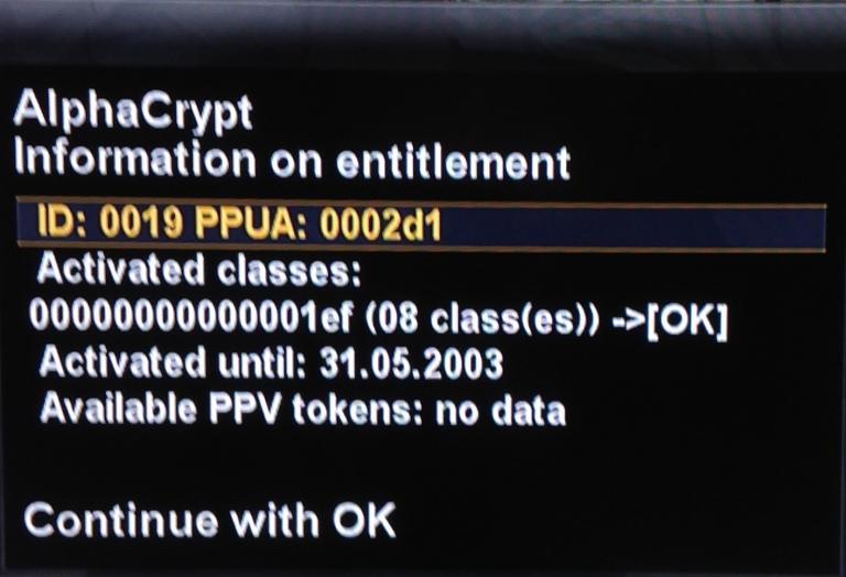

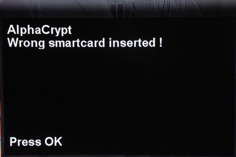

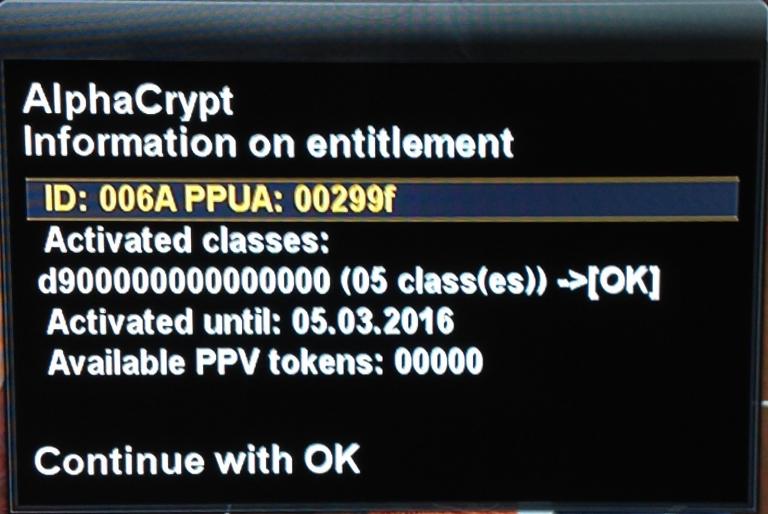

De AlphaCrypt CI module zal nooit een Seca3/Nagra kaart ondersteunen! Deze doet BetaCrypt, Irdeto I en II, CryptoWorks en Conax. Ik denk (hoop) dat je je vergist in de module en/of kaart. De enige Canal Digitaal kaart die deze module aan kon was de Irdeto I kaart (blauw/grijs) en de Epsilon Irdeto II (paars)
@ Mimisiku,
die kombinatie heeft de afgelopen jaren heel goed gewerkt en doet het ook noch naast het beschreven probleem met de jeugdbescherming.
Het gaat om AlphaCrypt 3.23 © Mascom GmbH. Het ondersteund ook multicrypt ontcijfering.
