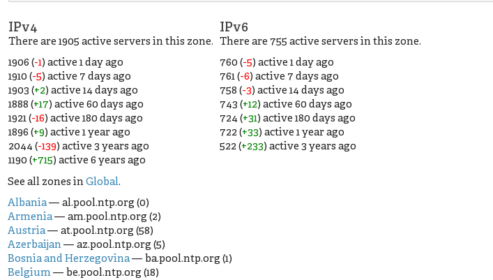

dus je kunt daar van af komen door de tijd via een NTP server op te halen in plaats van via satelliet signaal
p.s. 16 oost

de NTP server instellen als bron voor de tijd aanduiding werkt wel
ook onder het Image VTI
dat gebruik ik al jaren
je moet echter wel weten hoe je dat doet

Als ik de NTP tijd instel op bijv. ARD, dan klopt de tijd.
Schakel ik daarna om naar NPO/VRT, dan loop ik in eens tot 20 seconden achter.
Dan zou je denken als je weer naar ARD gaat, zonder verder iets te doen, dat de tijd weer juist is tot dat je weer
omschakelt naar NPO/VRT, maar dat is niet het geval.
Bij NTP tijd ophalen, kom je zowat de hele wereld tegen, heb er veel geprobeerd, maar telkens met zelfde bovenstaande euvel.
Dus op een of andere manier krijg je toch de tijd binnen van de provider en niet van NTP.
