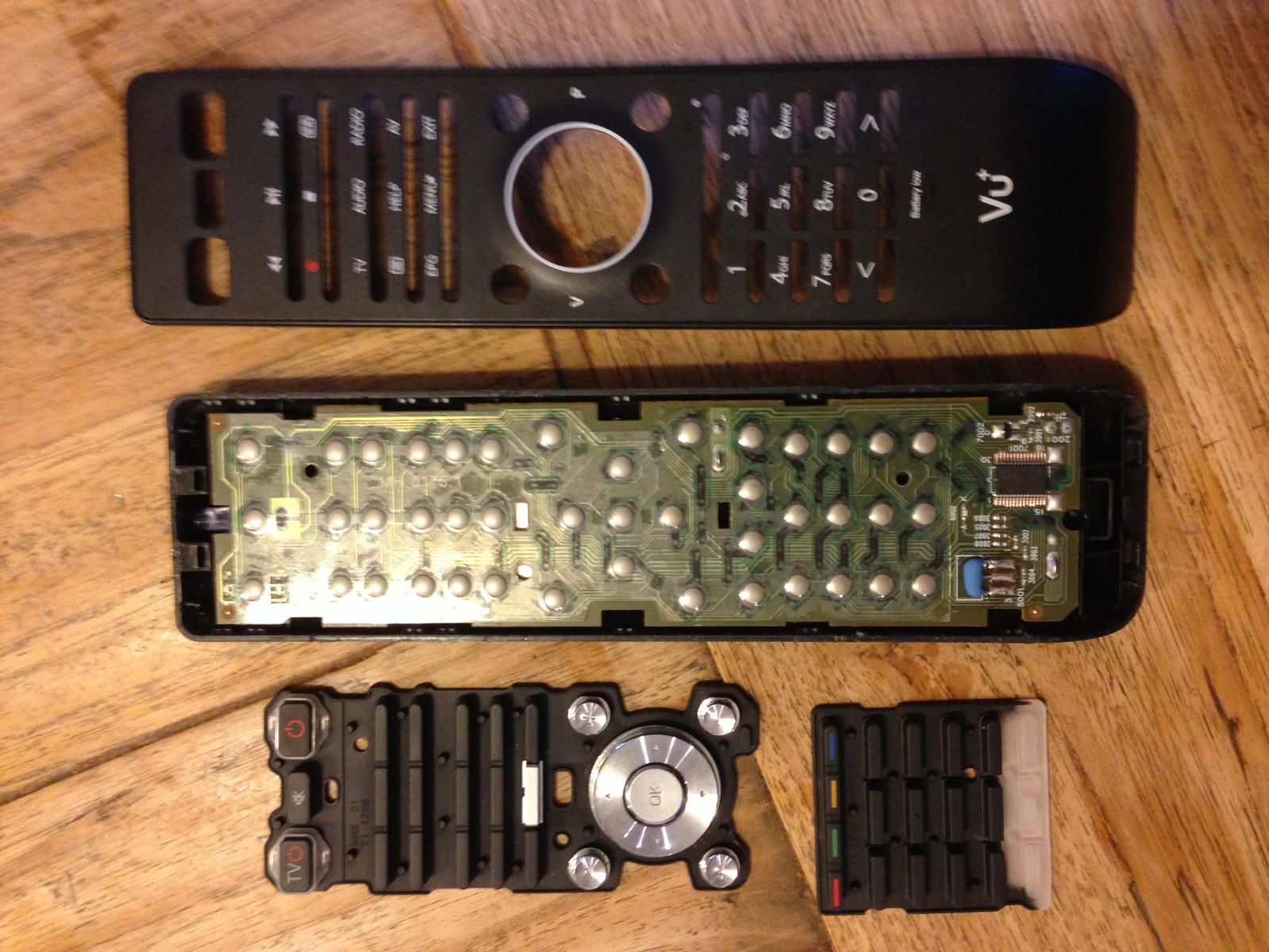

heb hier mijn afstandsbediening opengemaakt.Vijsje verwijderen en zachtjes met een platte fijne schroevendraaier vanaf de achterkant bediening openwrikken.Zijn een aantal van die typische plastic lipjes.Gaat goed .Enkel opletten bij het raampje voor de led.Zachtjes openen en het gaat.plastiek voorzichtig van knoppen verwijderen en met een heeeel fijn schuurpapiertje over de printplaat gaan.Daarna weer monteren en alles werkt terug goed.Hier is het althans gelukt.

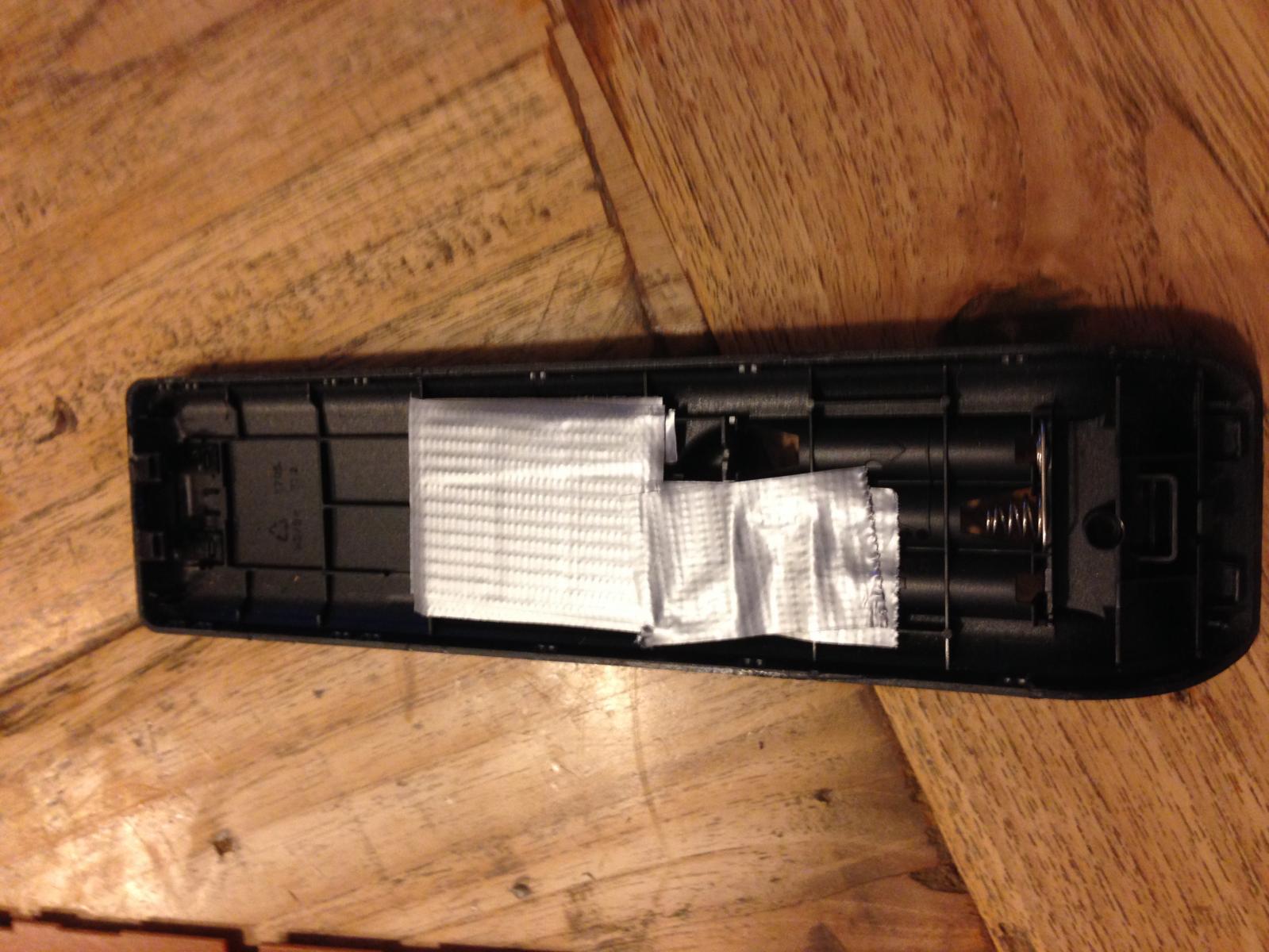

Hier ook rustig open gemakt wat best tedoen is, heb de achterzijde opgevult met duck tape zodat de knoppen meer op de print drukken, kan die weer een tijdje.
ZO ouwe, heb je mooi gedaan ;)
de meest bediende knop is OK (tussen de pijltjes en die kan toch echt wel zo slijten dat niks meer werkt.
maar dat met die ducktape is natuurlijk qua dikte van de tape een oplossing die ook fout kan gaan :mellow:
