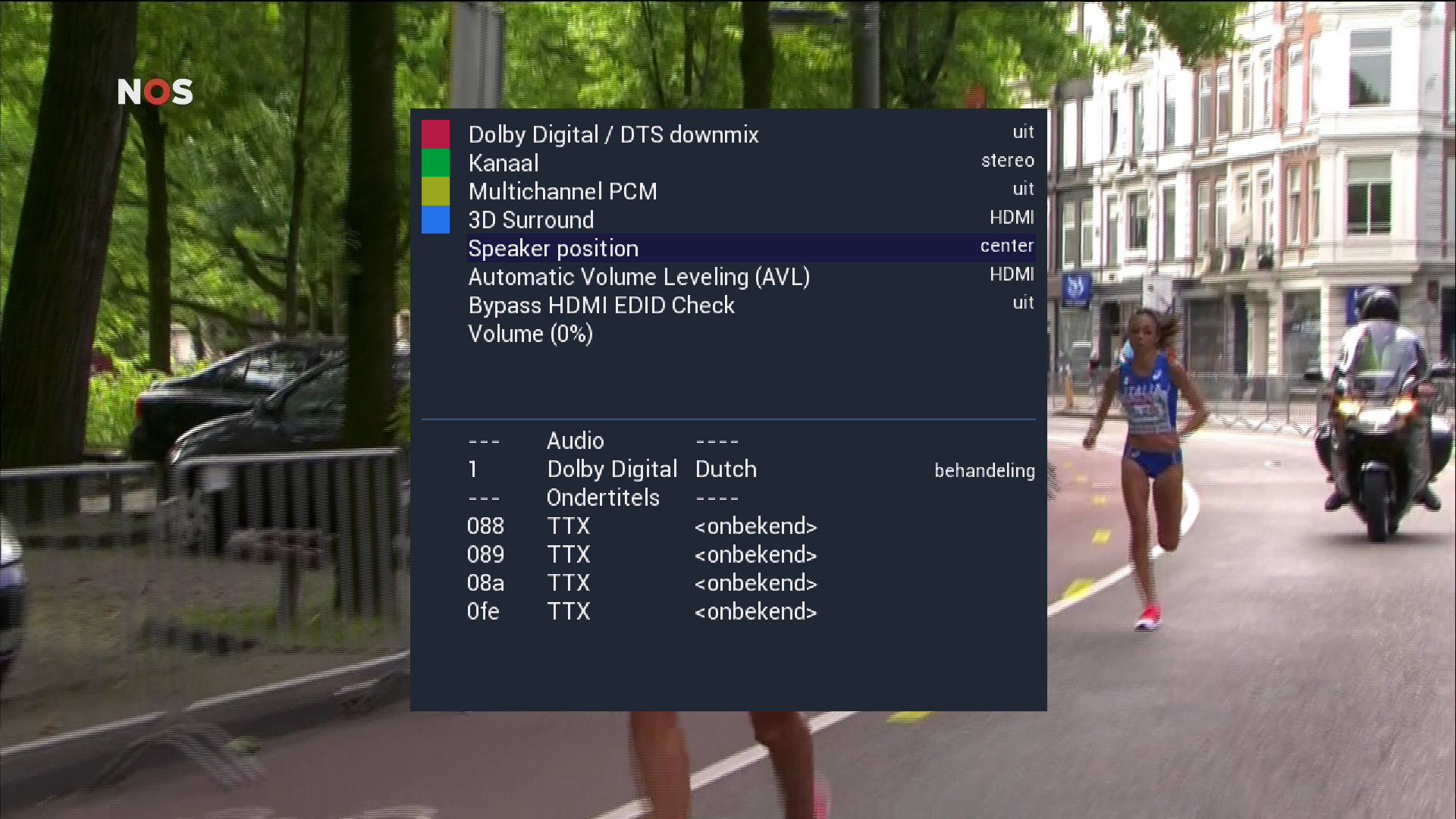

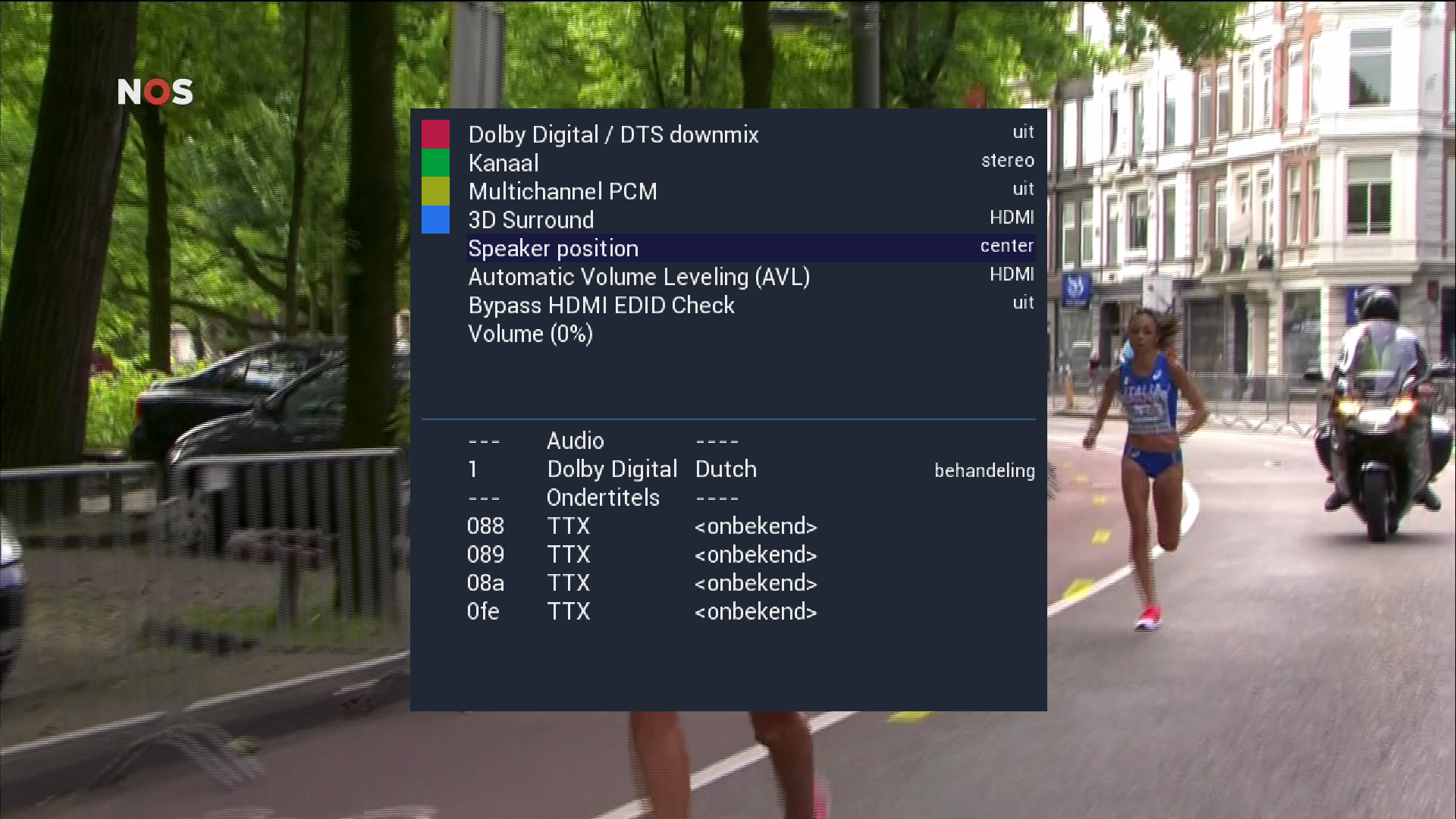

OOk als ik via de gele knop de downmix aanzet krijg ik dit ratelende geluid.
In het scherm audio/video stond de downmix uit, en nadeze aangezet hebbende ook weer dat ratelende geluid

Bij mijn duo heb ik dit fenomeen in vti bij npo kanalen en NGC
VU+Uno4KSe(1Gb/2,5"HD/Vti15)/VU+DUO(320GB/2.5"HD-Vti11)/Maxdigital (Openpli7.3)- Triax 88cm(Astra 23,5-19,2E)- Channelmaster 1,2 m draaibaar
Toch vreemd dat dit schijnbaar maar bij weinigen voorkomt.
Noch mijn oude Duo en de nieuwe Duo 2 hebben hier last van.
Mijn Duo 2 is aangesloten op zowel TV met HDMI en op versterker met "toslink" (glasvezel) kabel.
Voor TV, bovenste regel op aan of uit, hangt af van de zender.
Staat dit op uit, op een Dolby Digitaal zender, kan je het geluid niet veranderen met je ontvanger ab
en voor versterker op aan.
