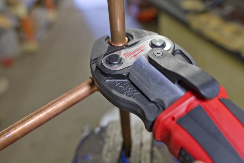

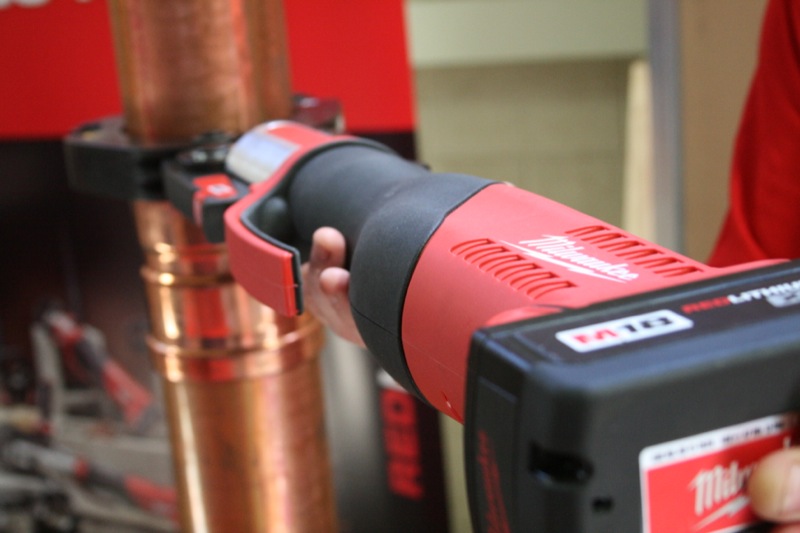

Loodgieters plakken tegenwoordig pvc aan elkaar.
Of knijpen het vast met een krimptang maar ze solderen ook nog wel hoor, maar er is ook een mogelijkheid even langs een glaszetter te gaan, eentje die ook glasinlood kan repareren.
