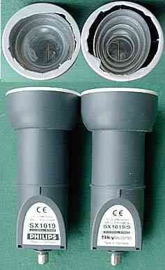

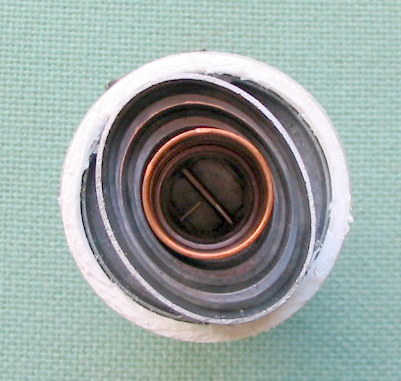

De Maxview Twister is een schotel die een stuk breder is dan hoog is. Je kunt deze schotel vergelijken met de Engelse Sky minidish die aan bijna elk Engels huis hangt. Hiervoor is een speciale lnb voor nodig om meer signaal in de breedte van de schotel af te tasten. Zie de bijlage van de ovale lnb.
Het gebruik van een normale lnb die de schotel in een ronde cirkel aftast, geeft in het gunstigste geval enige verbetering omdat een normale lnb niet de volledige breedte van de schotel af tast.

De ovale lnb die ik liet zien is een Philips-lnb maar die wordt al jaren niet meer gemaakt. Philips bracht die lnb uit ik twee varianten, SX1019 met een ronde kop en onder het merk Sky met typenummer SX1019S (met de S van Sky) met ovale kop.
In Engeland zijn de ovale lnb's nog wel te koop van andere merken.
Ik denk dat je met een Inverto Black Ultra betere prestaties krijgt.
