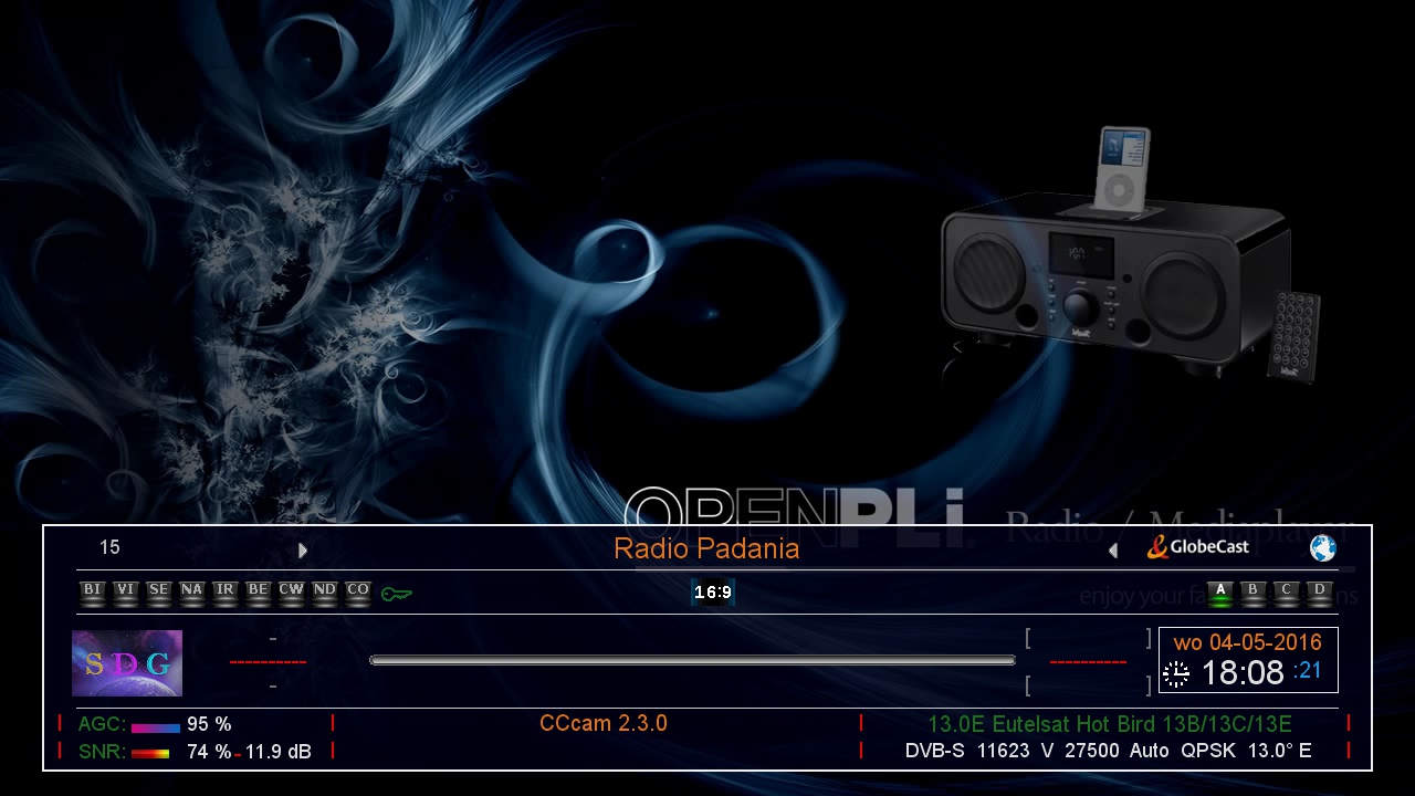

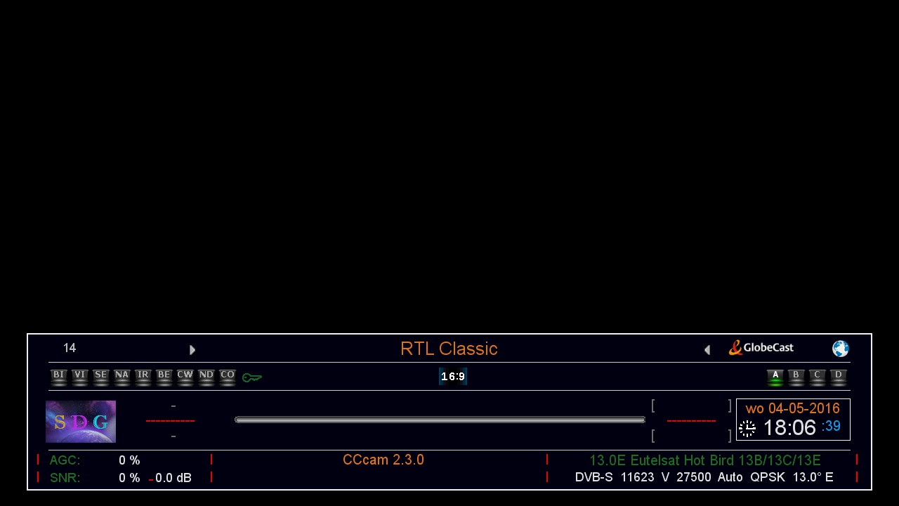

Ik heb nu meerdere Vu Plus ontvangers erop na gecheckt en mijn vermoeden wordt steeds weer bevestigd dat een een bug zou kunnen zitten in de Pli-software van de Vuplus ontvangers.
Het gaat om de transponder 11.623/V op de Hotbird.
Daarop zitten o.a. een aantal Italiaanse radiozenders:
RTL Classic/RTL Groove/ RTL Italian Style en RTL Guardia Costiera.
Ze zijn op een Vuplus met Pli niet te beluisteren. Slechts dode signalen. Alsof de Vuplus deze signalen verkeerd verwerkt.
Deze zenders zijn , vreemd genoeg, wel gewoon hoorbaar op allerlei andere merken ontvangers die ik hierop heb getest. O.a. de Dreambox en de Xtrend.
Verder zijn andere radiosignalen op deze transponder wel gewoon te beluisteren.
Heeft iemand een verklaring voor dit vreemde fenomeen?

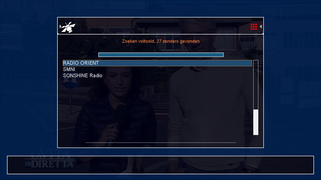

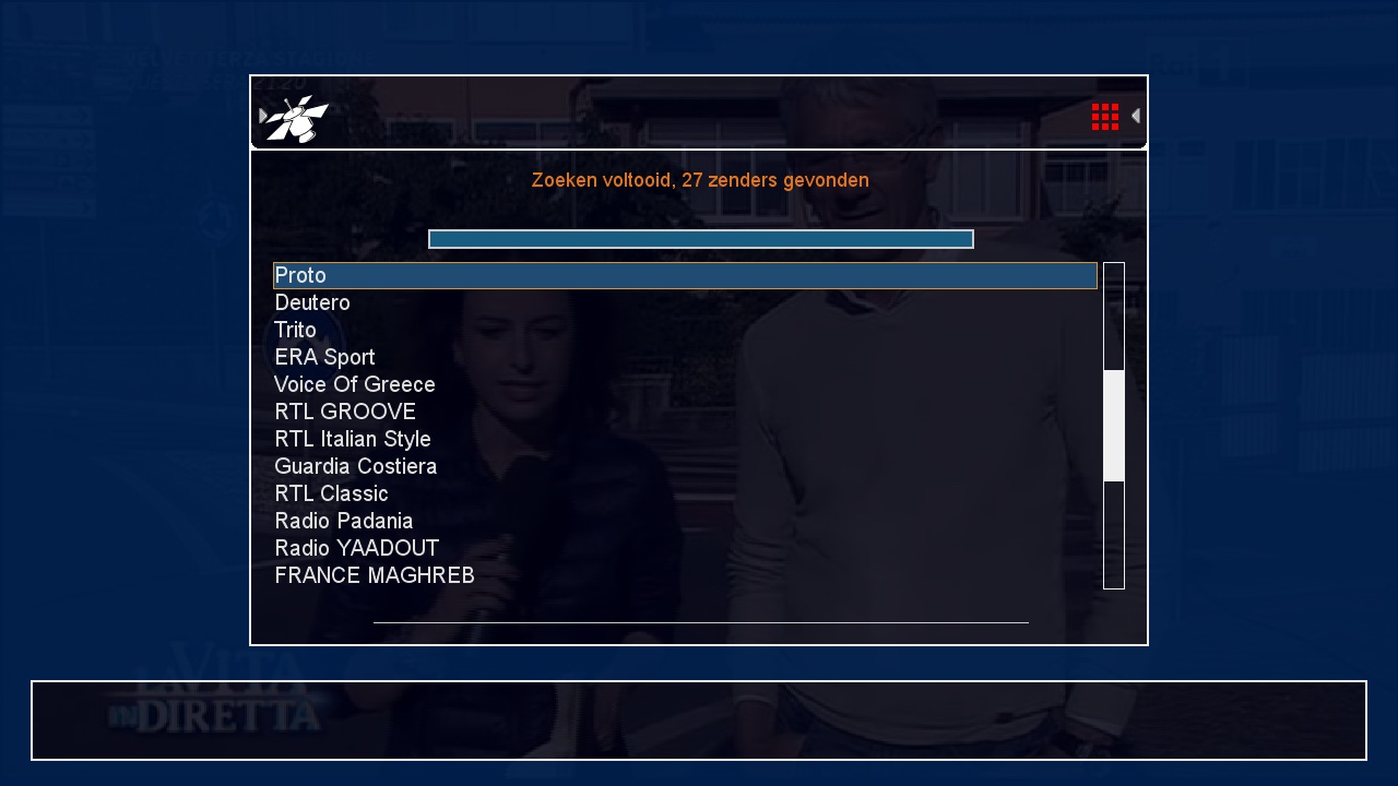

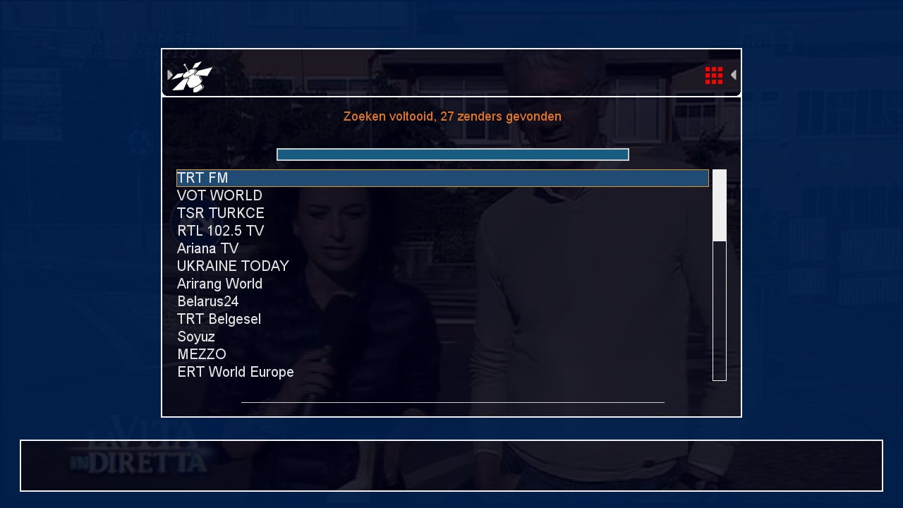

ik heb een scan gedaan op deze frequentie 11.623/V 27500 en er zitten 27 zenders in
en inderdaad op verschillende zenders geen geluid

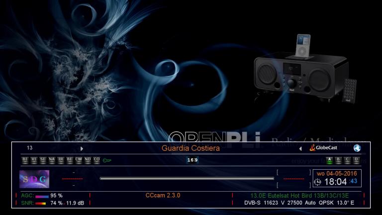

Het raadselachtige is, dat ik deze "stille zenders" wel kan beluisteren op een Dreambox met OpenPli.
Of op een Clarke Tech of een Humax.
aangepast door Eduard07

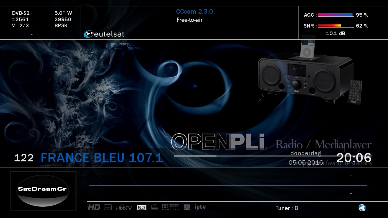

ik ga zo dadelijk eens op mijn dreambox kijken ..luisteren of het daar wel op werkt
aangepast door smetje limb.BE
Dreambox. 2X 900UHD   4x twin lnb 1x bosat 1.50m .Dreambox 7020hd v2 Dreambox 800 Dreambox 8000  Dreambox 800se
Dreambox 2X 500HD   Sab unix triple    Xsarius Galaxy 4K gigablue trio Gigablue HD Quad Plus  Zgemma H7 Cabel en Sat
ja op de Dreambox 8000 gewoon geluid mooi
dan zit er toch een bug in de software van pli voor de vu ontvangers en misschien nog enkele anderen merken

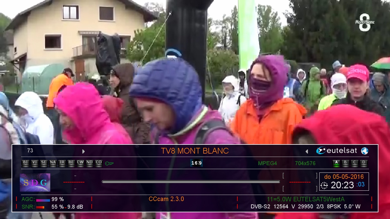

Vergelijkbare problematiek op 5 West?
Zit er op een Dreambox ook geluid op transponder 11.591/Verticaal/20.000/ 2/3 op 5 West?
(De Franse publieke zenders in HD. Wellicht dat alleen France 2HD geluid geeft?)
(@Smetje, ben jij misschien in staat beide ontvangers ook hierop te testen?)
Ben zeer benieuwd!

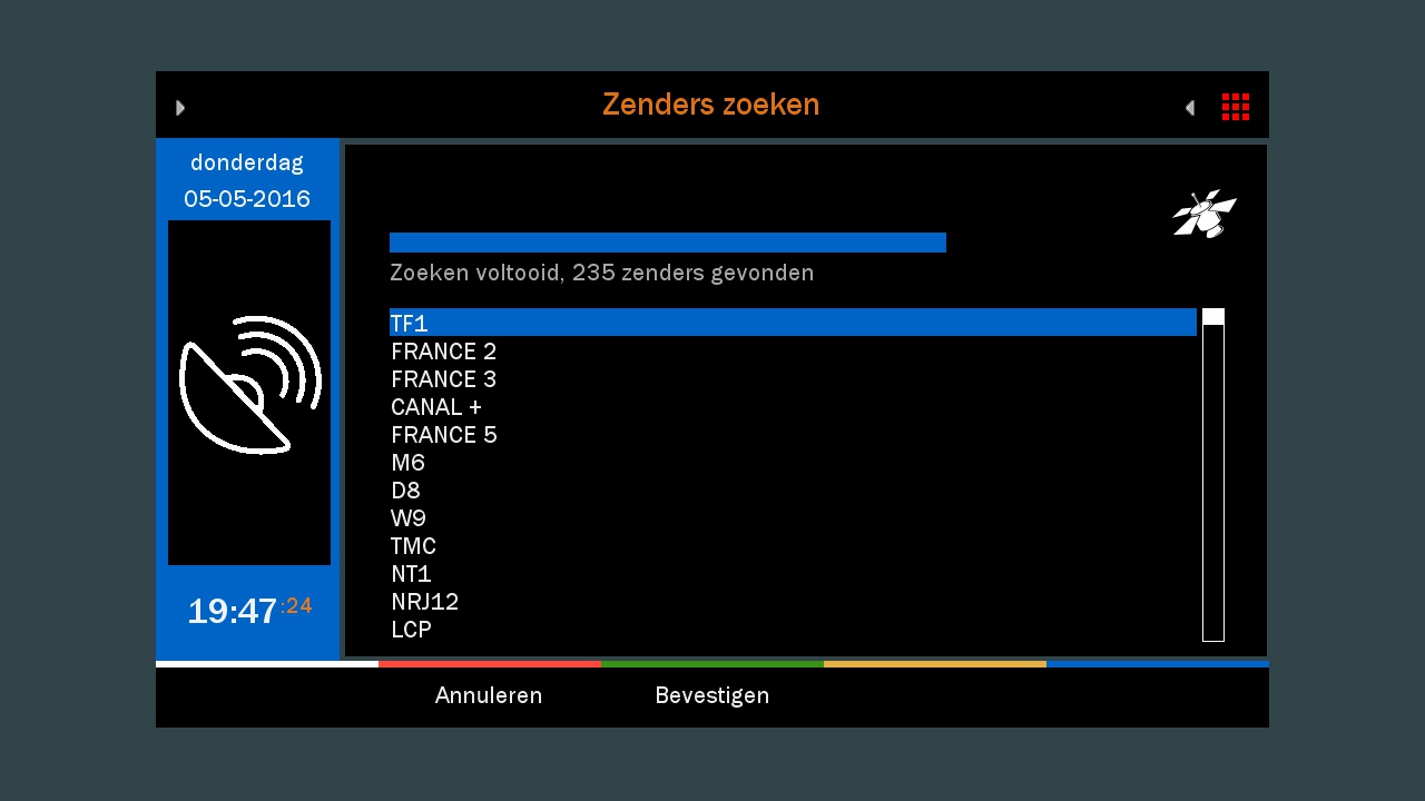

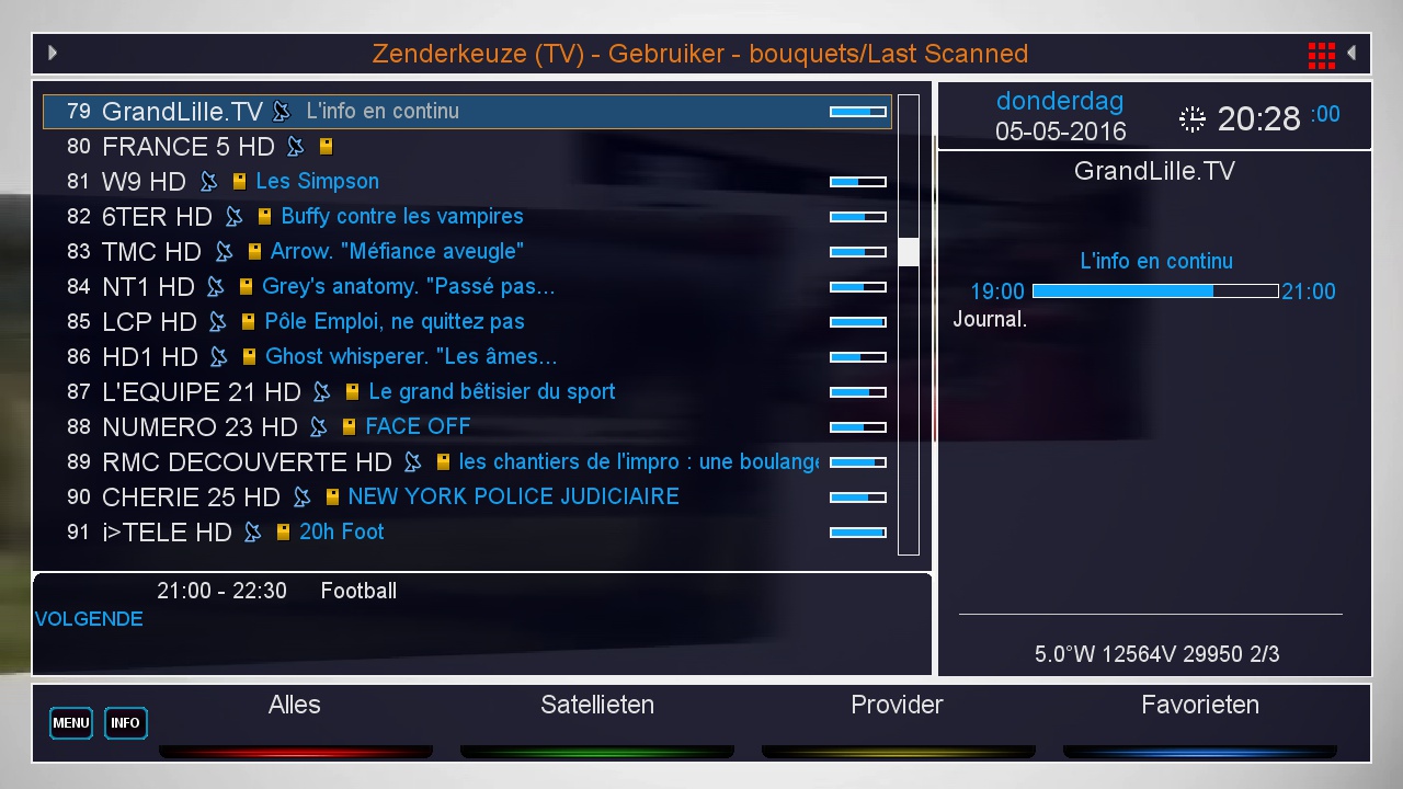

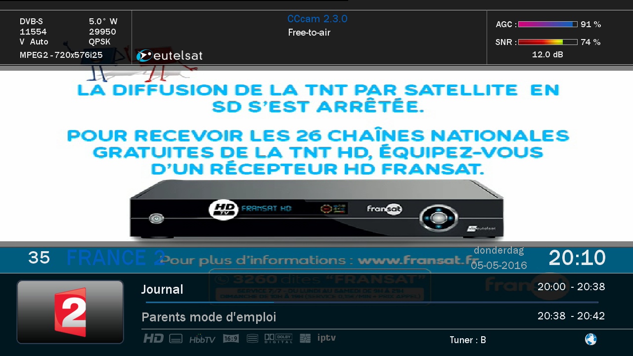

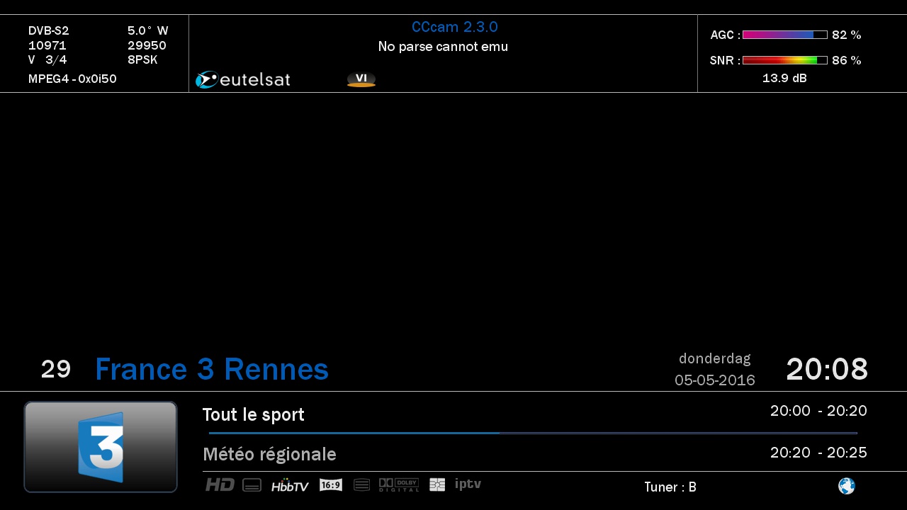

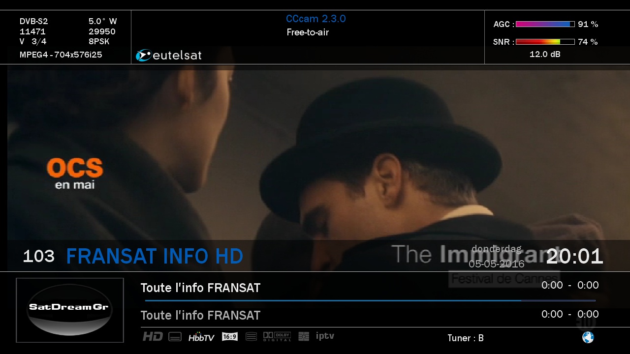

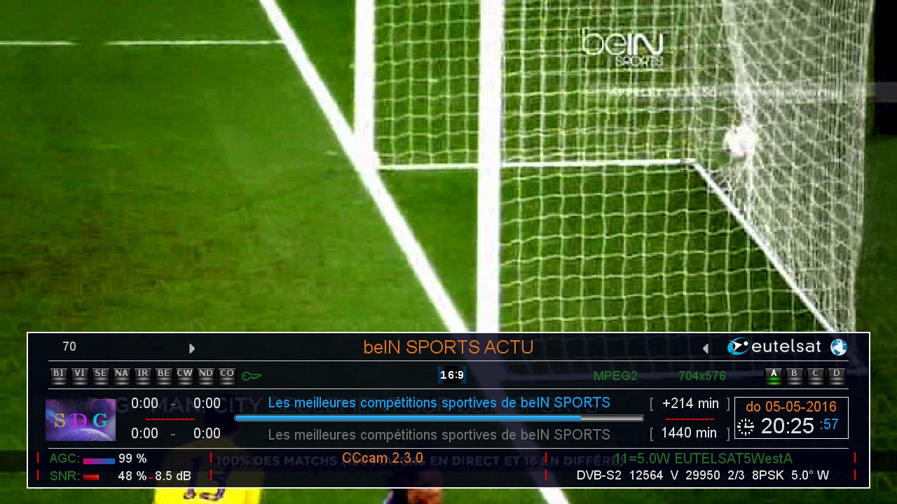

eduard ik heb net de vu+solo2 aangesloten heb ook zenders geladen dan ben ik zeker dat die lijst juist is he
deze geeft al gekuid met de vu+solo2
deze ook beeld en geluid vu....
radio ook geluid
deze blijven zwart
geen geluid op de vu
nu ga ik de dreambox proberen

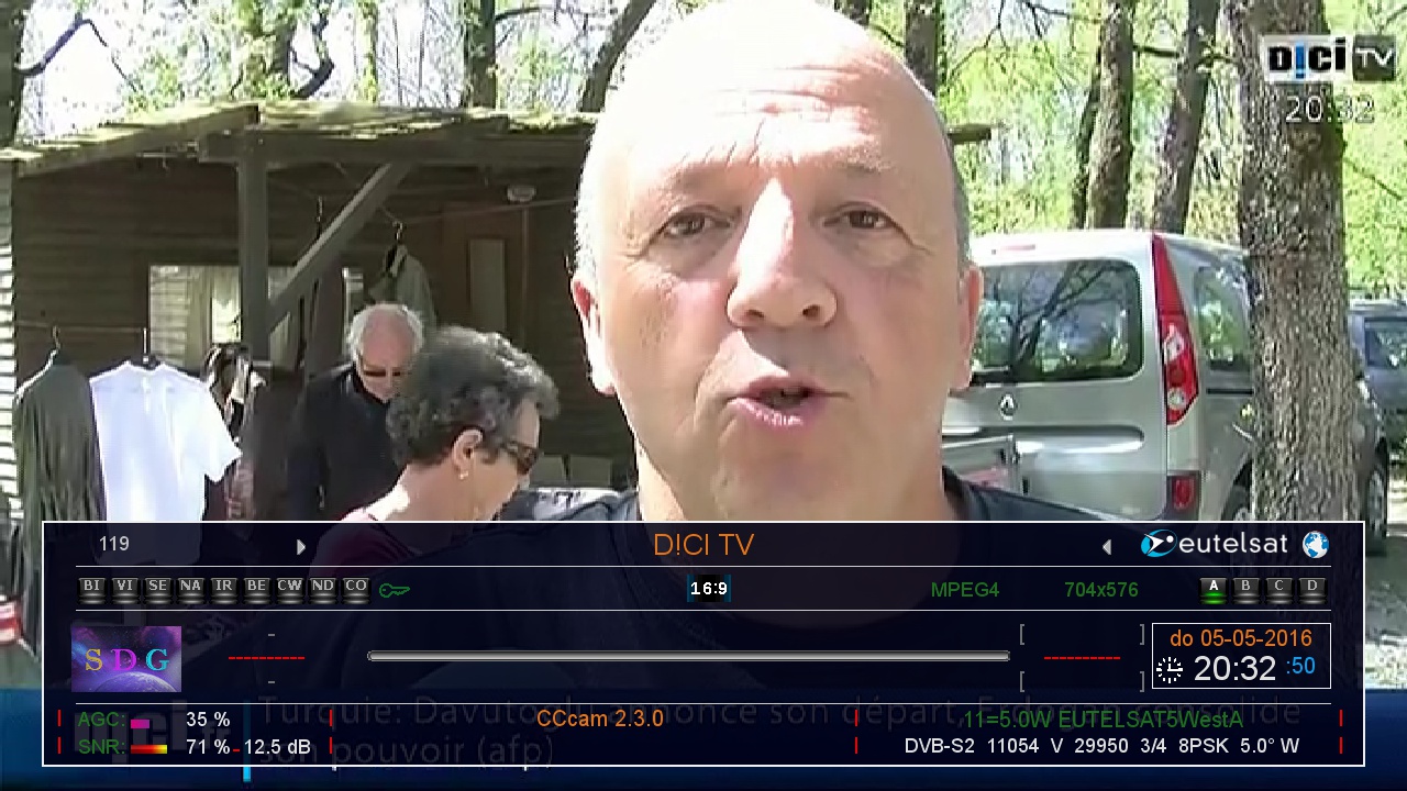

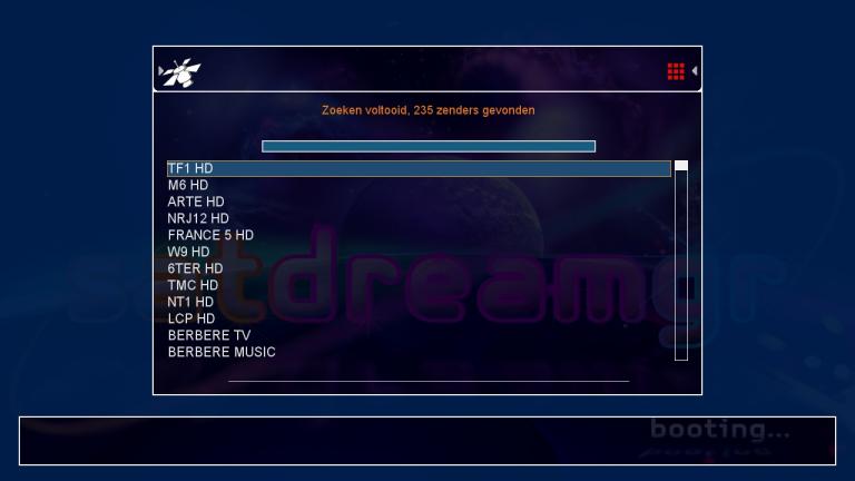

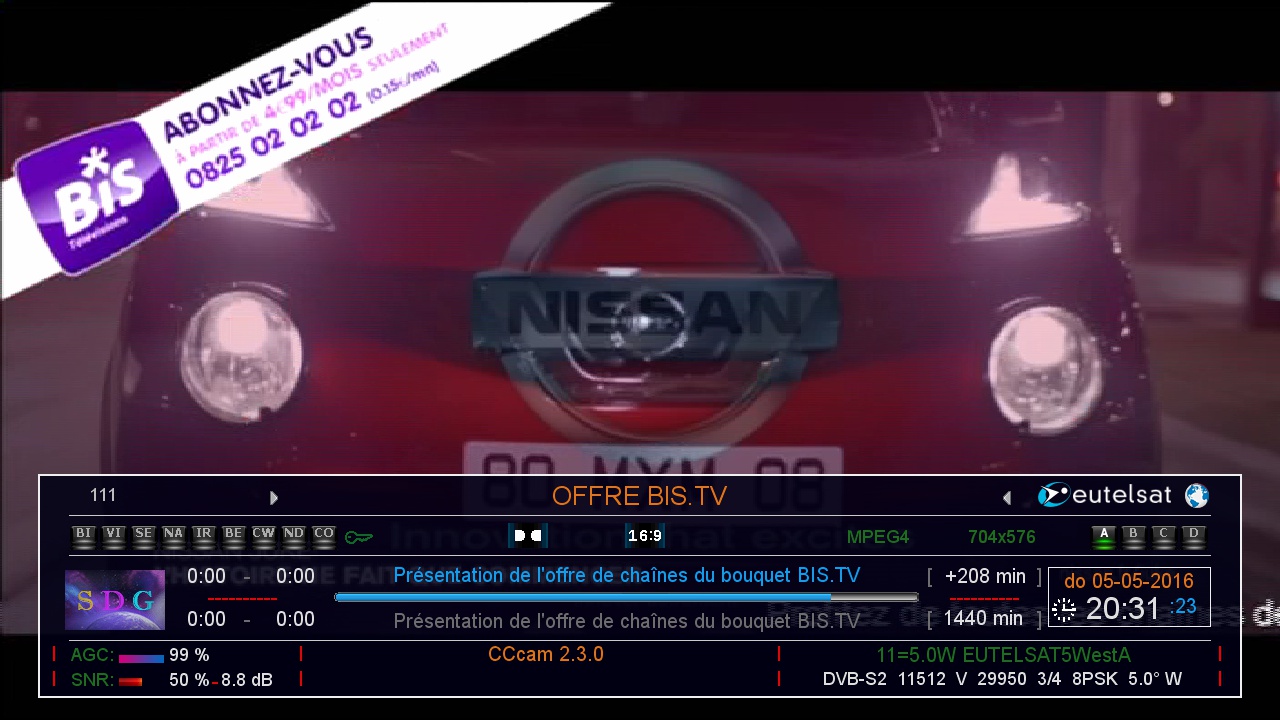

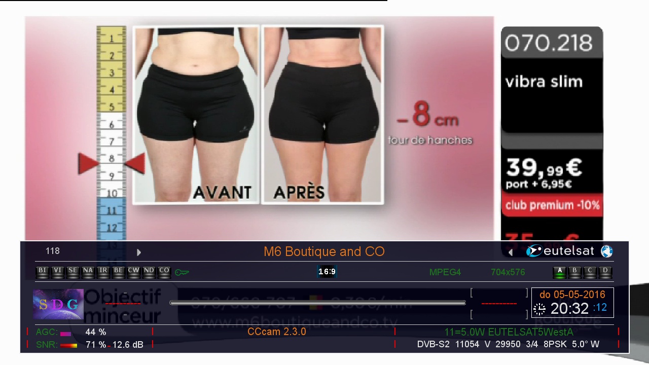

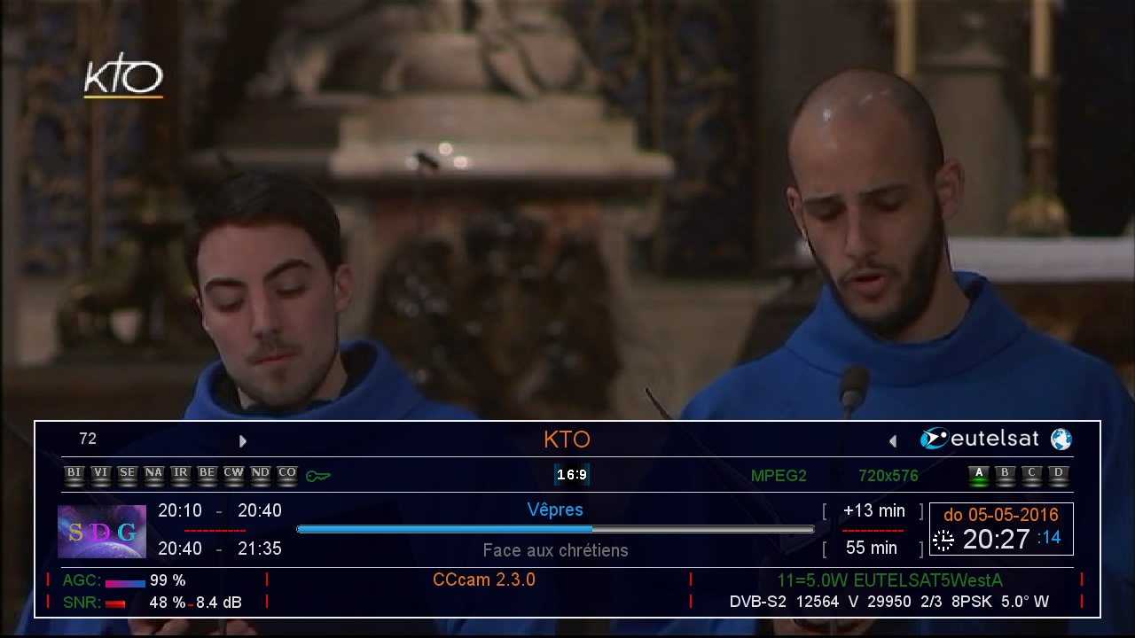

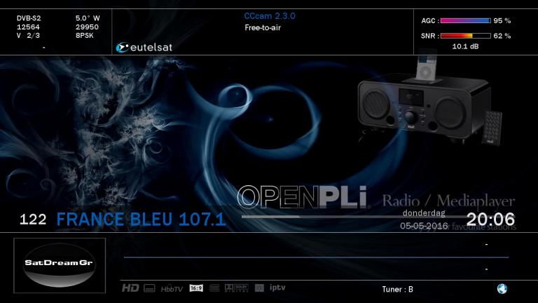

Ik heb op mijn Vu+Solo2 de 11.591/V/22000/ 2/3 handmatig moeten toevoegen.
Geluid op alle HD-zenders.
idem op de dream 8000 ook radio zenders geluid
die gele blokjes zijn betaal zenders en die doen het zeker niet
@Smetje, het gaat specifiek om de transponder 11.591/V/22000/ 2/3.
Niet die andere die jij laat zien.
