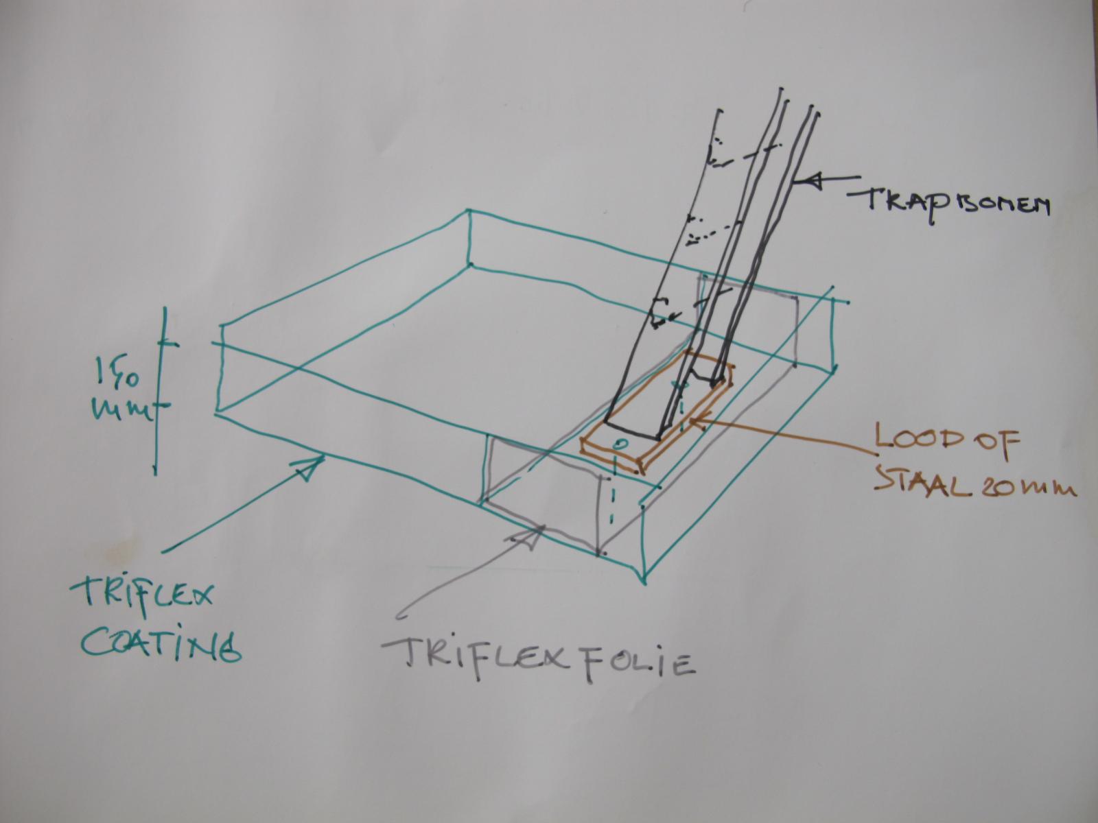

A
Triflex
je haalt die bouten eruit als dat echt de reden is en spuit watervaste dichting emulsie in het boorgat van Triflex (spuit~beweging heel lnagzaam van diep naar omhoog)
en laat een triflex vloertje over die nette tegels coaten, allemaal kwast en roller spul...
A1
Belangrijk is dat je over het boorgat een gewapende triflex folie op de tegels verlijmd voor de triflex coating erover heen gaat.
Daarop leg je een loden Plaat.
A2
In de trap zaag je gewoon dat laatste stukkie dikteverschil weg van de trapbomen dat met je opbouwdiktes en loden plaat erbij gekomen zijn.
B
Een soortgelijke oplossing zou zijn dakleer (gewapend aanbranden en 10 cm beton erop gieten.
Het concept is: gewicht als tegendruk met een waterdichte laag ertussen.
