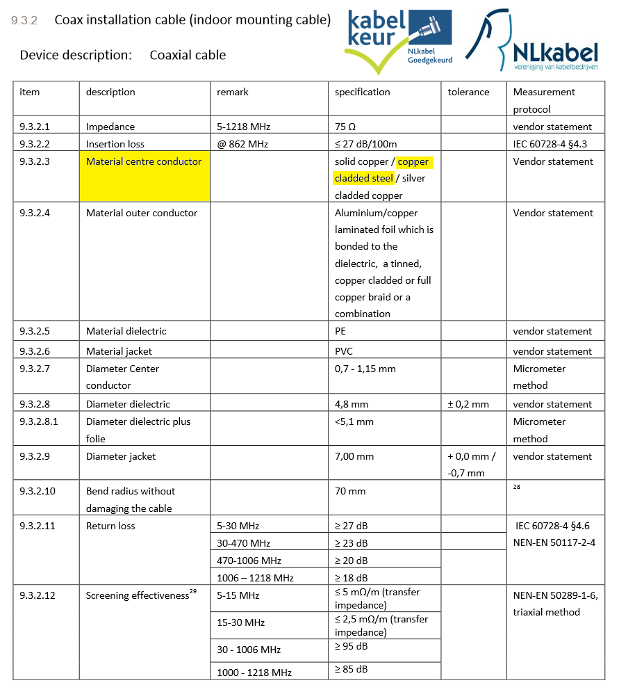

Bekijk ook de bijlage waar staat dat CCS coaxkabel is toegestaan (geel gemarkeerd).
Dit kan voor gebruik van coaxkabel binnenshuis voor kabel TV maar niet voor satelliet TV.
Het verschil bij satelliet TV is dat er een voedingsspanning door de kabel gestuurd moet worden wat bij een ijzeren kern meer verlies geeft en daardoor schakelproblemen kan opleveren
Bij het aansluitpunt buiten oxidatie ontstaat waardoor de voedingsspanning niet goed wordt overgedragen aan de middenadercontacten van de lnb of switch.
Er een slechte HF-overdracht is waardoor bepaalde frequenties in het geheel niet doorkomen.
Verder is de coaxkabel van het KabelKeurmerk maar beproeft tot een frequentie tot 1218MHz en niet tot de gebruikte frequenties van 2150MHz bij satelliet TV. Juist bij satellietontvangst is een geringe demping van de coaxkabel bij 2150MHz van belang.
aangepast door Sprietje
Beste Codx
In de Kabelkeurmerk specificaties staat dat het verlies (ook wel demping of Insertion loss) bij 862MHz niet meer dat 27dB/100m mag bedragen.
Dit komt overeen met de slechtste coaxkabel die je voor satellietontvangst kunt kopen. De Koka 9 TS heeft bij deze frequentie maar 17,2dB/100m verlies en bij 2150MHz pas 28,2dB/100m.

Die coax specificatielijst heb ik vorig jaar van de internetsite gehaald van NLkabel.nl, de vereniging van Nederlandse kabelbedrijven waar KabelKeur dus vandaan komt.
En hoezo ligt er in de bouwmarkten allemaal Hirschmann koka 799 of inmiddels vervangen door de iets betere koka 9 TS en Technetix.
Ik zie op de sites van de verschillende bouwmarkten:
Bij een bouwmarkt met 5 letters wordt Elro coaxkabel verkocht met kabelkeur.
Bij een bouwmarkt met 6 letters wordt Kopp coaxkabel verkocht met kabelkeur.
Bij een andere bouwmarkt met 6 letters wordt Elro coaxkabel verkocht met kabelkeur.
Jij gaat er totaal aan voorbij dat de specificaties van Kabelkeur zijn gemaakt voor kabel-tv en zeker niet voor satelliet tv. Voor satellietontvangst heb je dus niets aan dat keurmerk.
