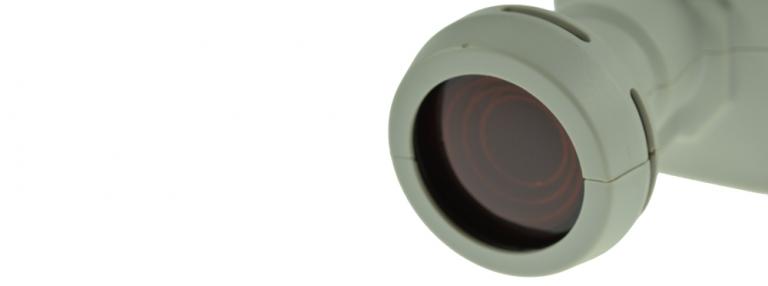

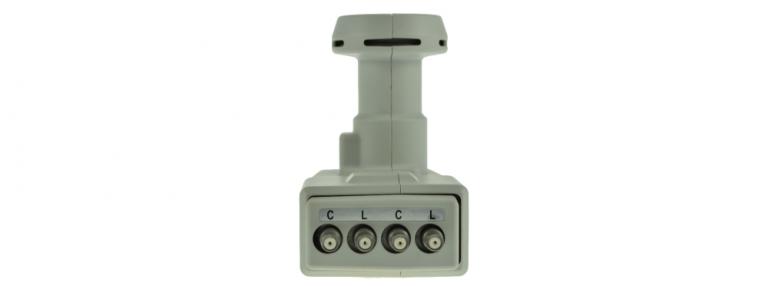

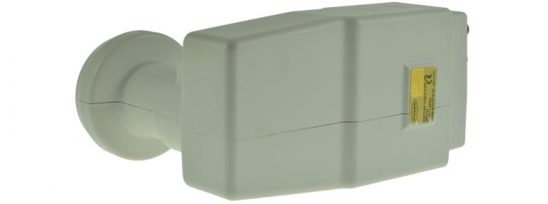

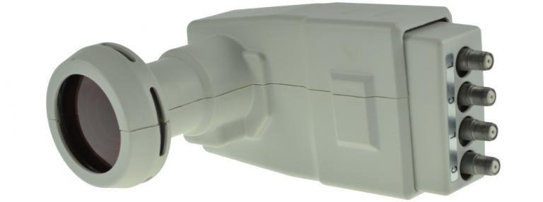

... en bepaalde instellingen in LNB setup zoals FEC en frequenties (voor circulaire LNB bijvoorbeeld) die op de Topfields niet gemaakt kunnen worden.
Waar ga je een LNB met circulaire polarisatie voor nodig hebben dan?
VU+ Duo
/ Dreambox DM800 / TBS 5925
Voor het scannen en uitproberen van bepaalde circulair gepolariseerde uitzendingen. Er zitten er veel op de 40.5 West en daar rond om zitten er nog een aantal. Helaas zijn de Ierse FTA zenders niet te pakken hier, daarvoor is hun spotbeam footprint te ver weg. Zitten op 9 graden Oost op Ka-sat maar ja, spotbeam komt niet verder dan stukjes van oostelijk Brittannië, misschien Schotland en de Orkney's ook.
Ik hoef het niet te zien, die circulair gepolariseerde zenders, maar ik kan het waarschijnlijk wel (toch een schotel of twee over) en dat is een beetje de uitdaging straks. Ik wacht nog op de LNB daarvoor, een Invacom hybride Ka+Ku exemplaar.
Maar wat is voor jou de betere ontvanger, de ET 10000 of de ET9500 en waarom ?
EDIT: even de Ka- en de C-band verwisseld. C is natuurlijk niet circulair gepolariseerd zoals ik eventjes dacht. My bad...
