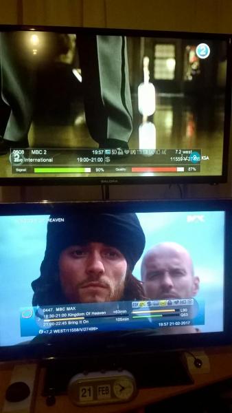

Hier nog steeds ontvangst, alleen met regen laat de Channel Master het snel afweten, de Azure Shine met de Redline gaat bij lichte regen door, bij een regenbui valt hier ook het beeld weg.
Van horen zeggen of zelf uitgeprobeerd?
Dus satkijker ontvangt 11.559 nog wel en T90user niet, beide met een Channel Master 180 cm schotel.
Welke LNB gebruikt satkijker?
VU+ Duo
/ Dreambox DM800 / TBS 5925
T90user woont +/- 20 km noordelijker dan ik en de Channel-Master is van polyester en de Azure-Shine is van staal.(nadeel-voordeel?)
De LNB is de welbekende Black-Ultra en deze staat met de voorkant 65mm van de LNB houder. Bij deze frequentie 11.559 moet je wel geduld hebben zodat de LNB signaal kan maken.

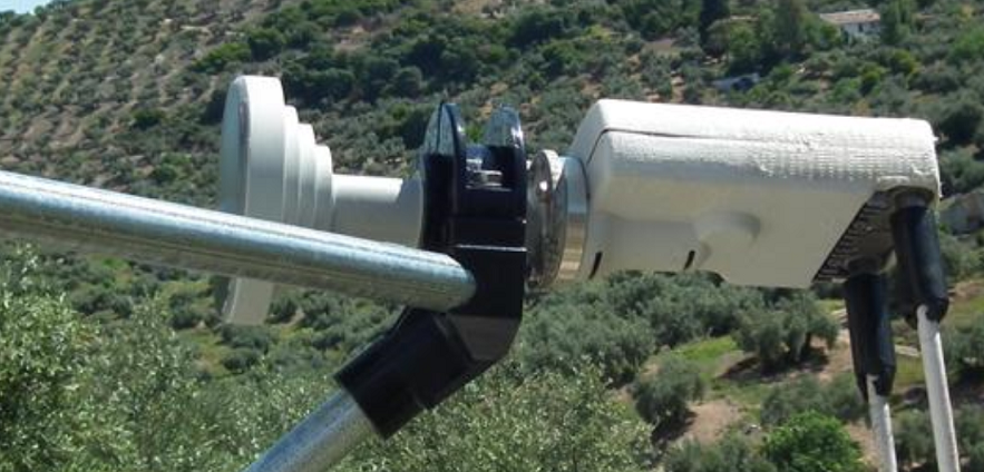

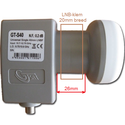

Zo..., 65mm van de lnb-houder. Dan staat deze met de achterzijde van de kop ongeveer 32mm van de lnb-klem. Dat is wel erg veel. Dan zou je toch denken dat de lnb-arm van de Channel Master 180 veel te lang is.
Hoe zou dat dan moeten om deze lnb op die schotel te plaatsen?

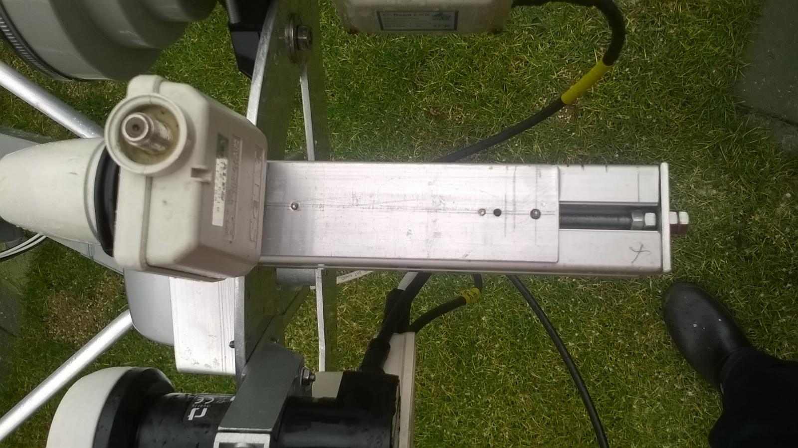

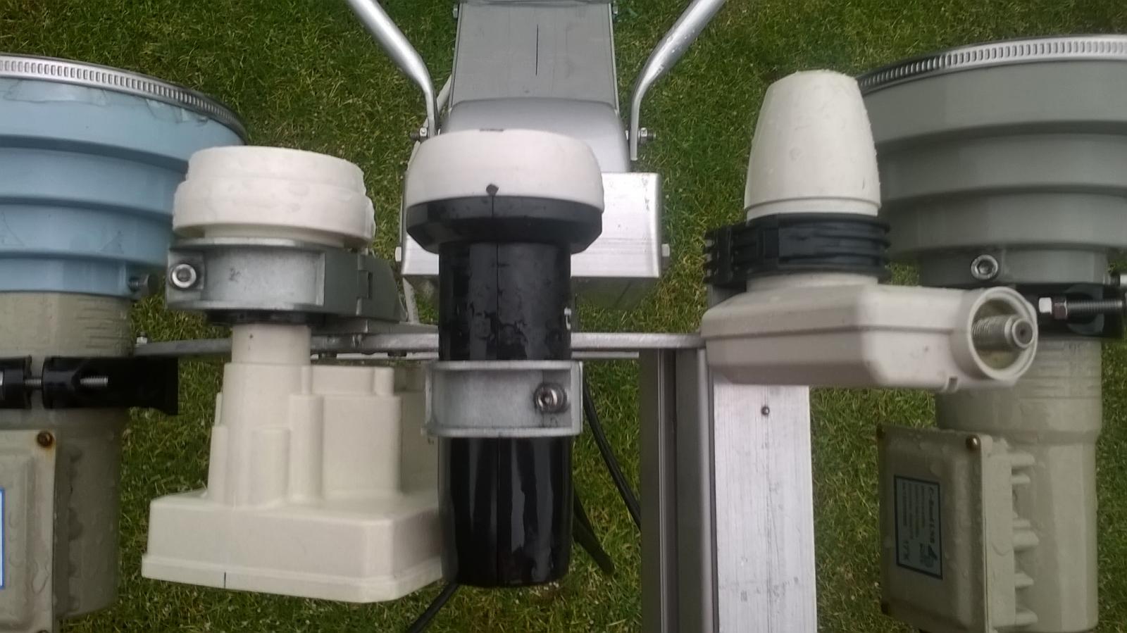

Die lnb-arm en houder zijn gemaakt voor gebruik met een feedhorn. De lnb houder zelf is al 25mm breed dus die lnb kan er net op maar geen mogelijkheid om fijn af te stellen, sterk signaal zal wel gaan maar de NW-Afrika beam zal niet lukken. Ik heb zelf iets gemaakt om lnb's uit te proberen ik moet ze wel op kop zetten en dan fijn tjoenen dan bemerk ik dat er maar weinig lnb's zijn zoals de black ultra.
Ik had ook eerst zo'n C120 feedhorn en Invacom LNB op mijn Channel Master. Echter met de Black Ultra ontvang ik meer zenders.
Inderdaad merk ik dat ik de LNB helemaal naar voren moet schuiven voor maximaal signaal. Misschien nog wel verder, maar dat gaat dus niet met de originele houder.

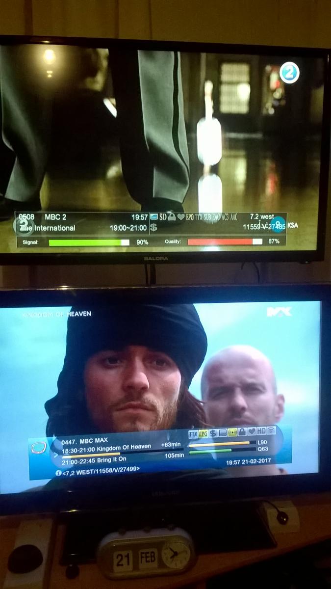

Ik ben nog eens aan het testen geweest op 7°W (11.559V/27500 /5/6)
Nu met de Clarketech C-tech Hd 5000 C op de Gibertini 1,5m.
Blijkbaar is deze ontvanger gevoeliger want nu wel ontvangst op deze
transponder! Ontvangst is echter wel met horten en stoten.
