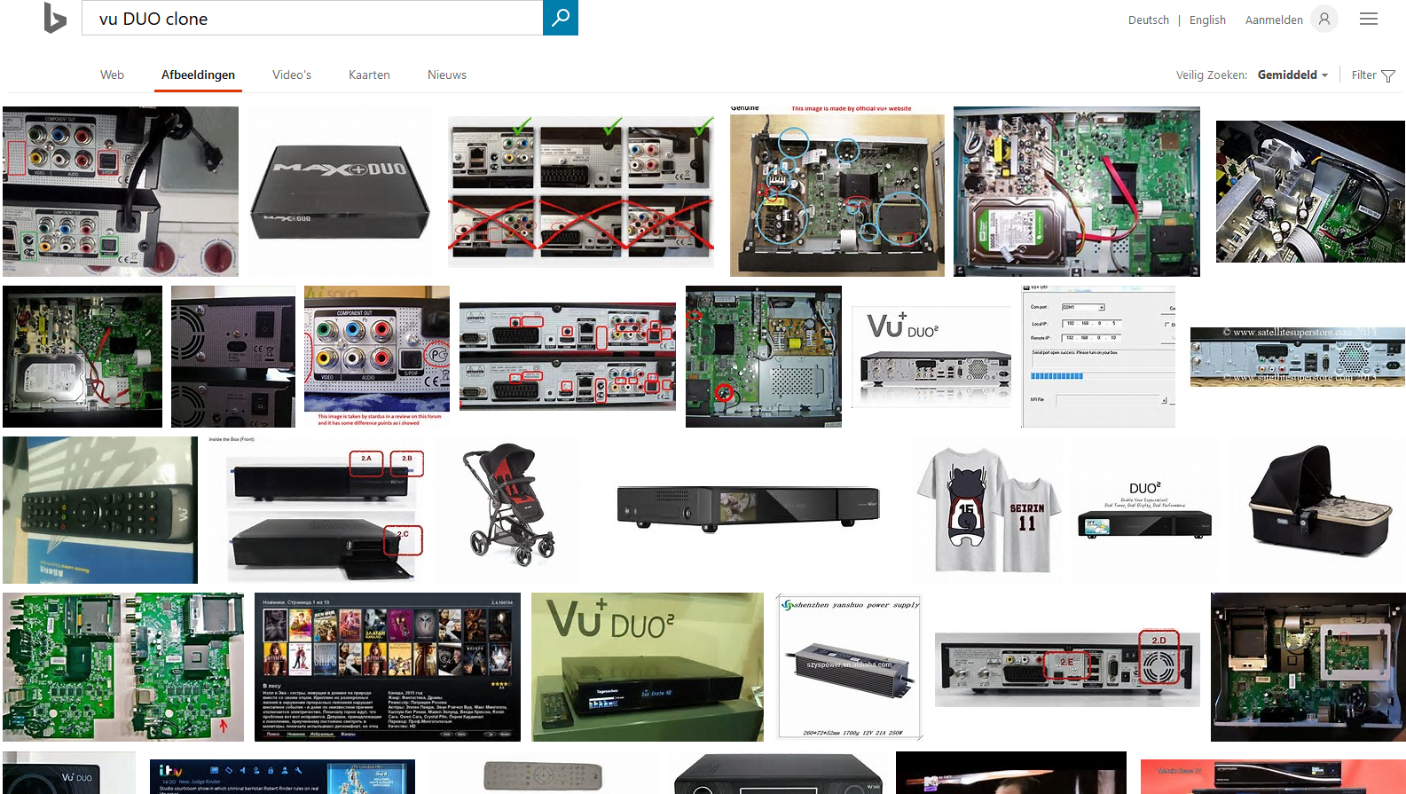

ja dat zou kunnen maar toestel heeft steeds gewerkt.tot dat ik geprobeerd pli4.0 erop te zetten vanaf dan niets meer.hoe kan ik zien dat ik hier met een clone te maken heb?
