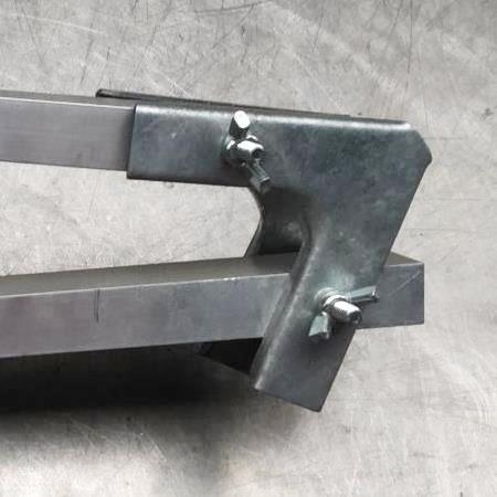

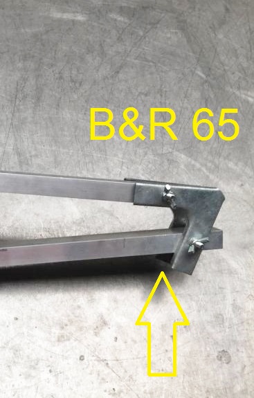

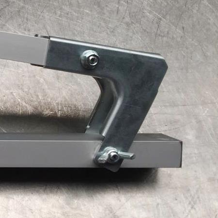

Opvallend is wel dat het scharnierpunt van de lnb-arm bij de vleugelmoer op verschillende plaatsen ligt.
Dit lijkt meer op een fout van een snelle montage voor de foto, er is nog een verbinding te zien zodat de arm niet goed kan uitklappen, de hoek omdraaien en dan past het volgens mij wel.
Van horen zeggen of zelf uitgeprobeerd?
Het zijn twee verschillende beugels, zie bijlages
Ik vraag me af of die misschien niet verkeerd om gemonteerd kan worden, dus wat bedoeld is voor de lnb-arm aan de buis zetten die maar de instelknop gaat.
aangepast door Sprietje
Als je dan zo precies kijkt, doe het dan ook goed dan zul je zien dat bij de eiss de hoek zodanig gemaakt is met een uitsparing zodat je de arm voor mobiel gebruik telkens weer naar boven kan klappen, terwijl de vaste mount welke in principe maar 1 keer wordt gemonteerd, de hoek de hele arm omklemt als hij vastgedraaid wordt.
We hebben gezegd de schotel en arm met focuspunt is identiek. De bevestiging is anders, aangepast aan het doel.
Weer iets waar grote bedrijven niet aan beginnen.
2 verschillende beugels.
Nee, want de beugel voor de eiss, is aan 2 zijden anders, en voor de vaste maakt niet uit omdat het om de hoek gaat en de beugels links en rechts identiek zijn.

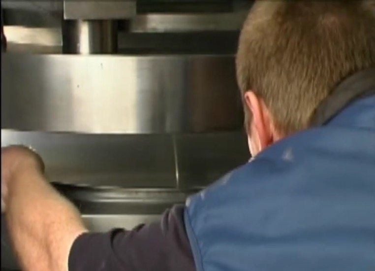

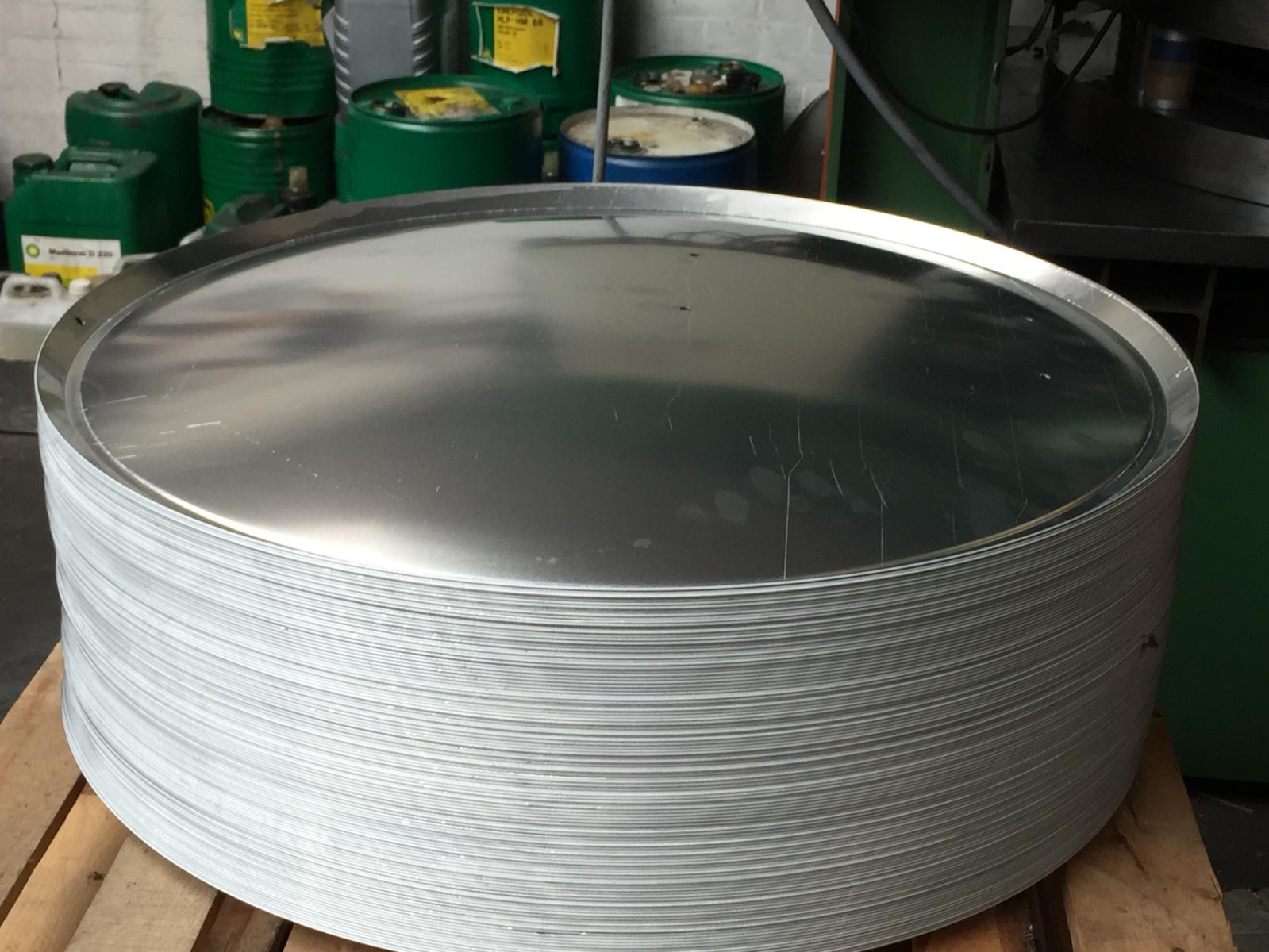

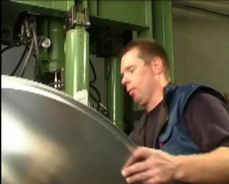

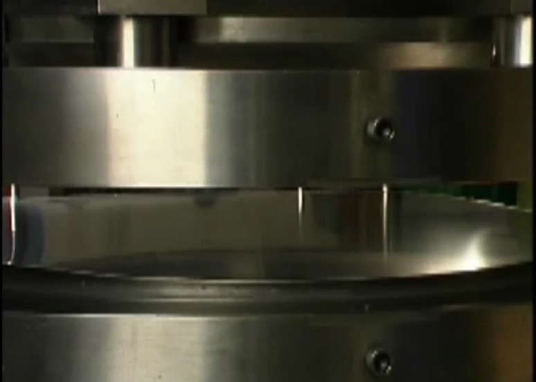

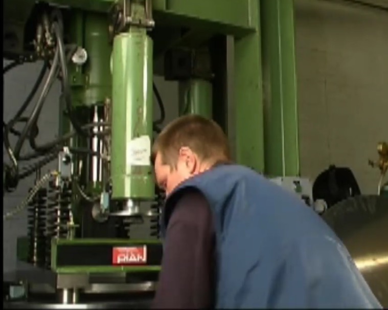

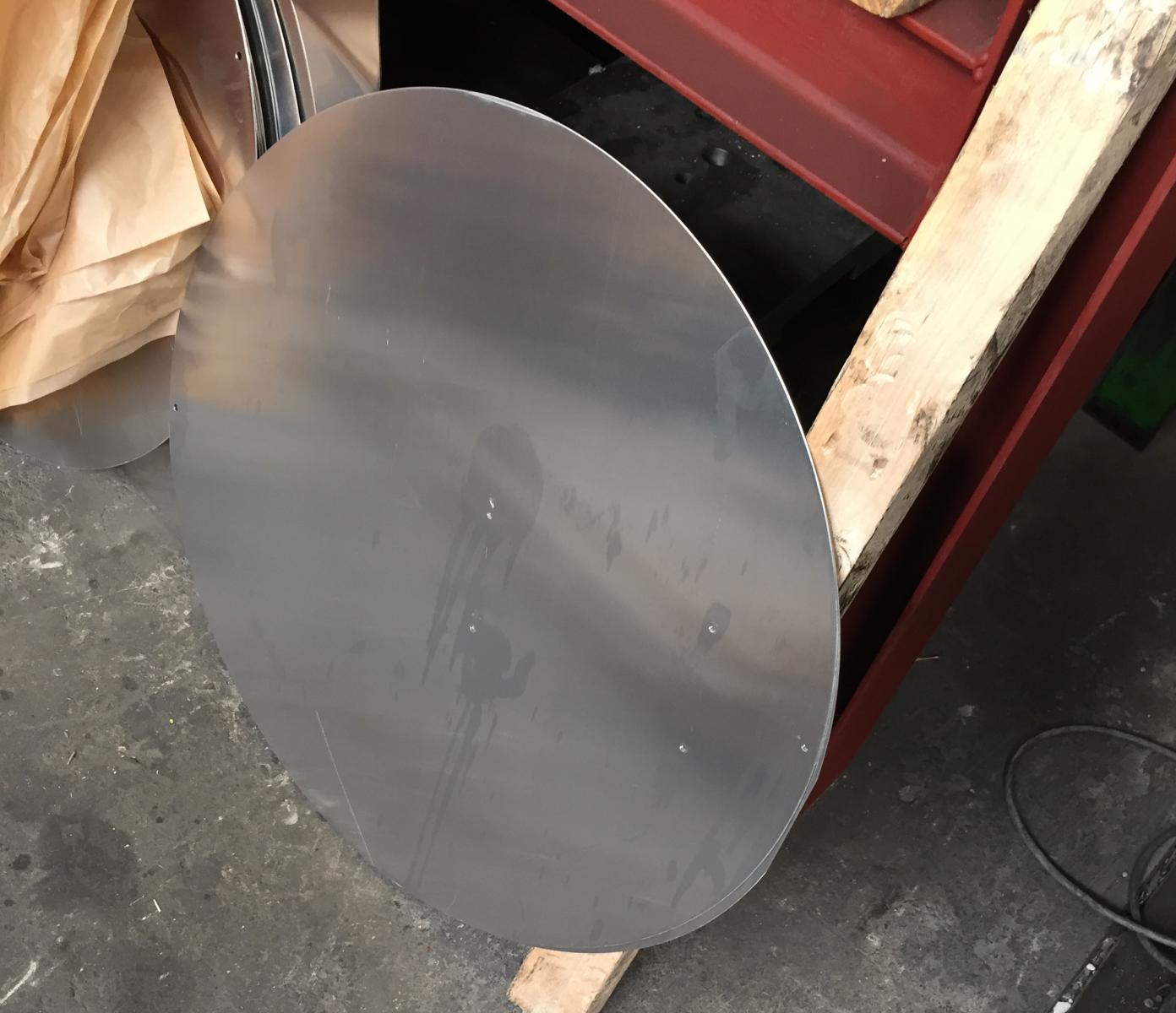

Leuk, de eerste is echt massaproductie.

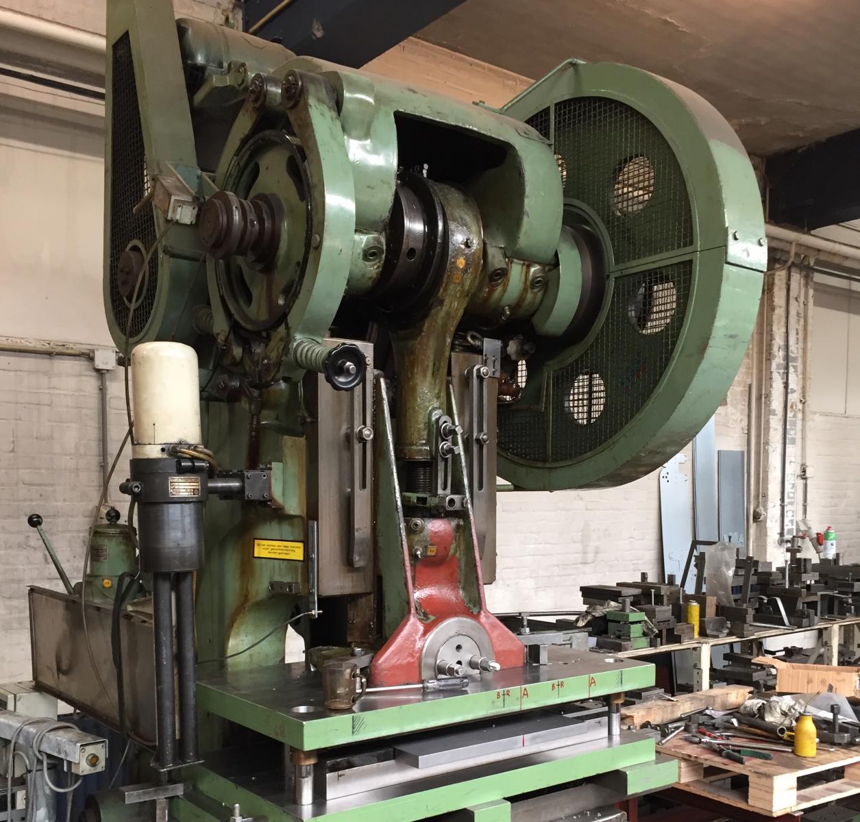

Knippen en persen in een handeling.
Uit de pers halen en op de stapel leggen.

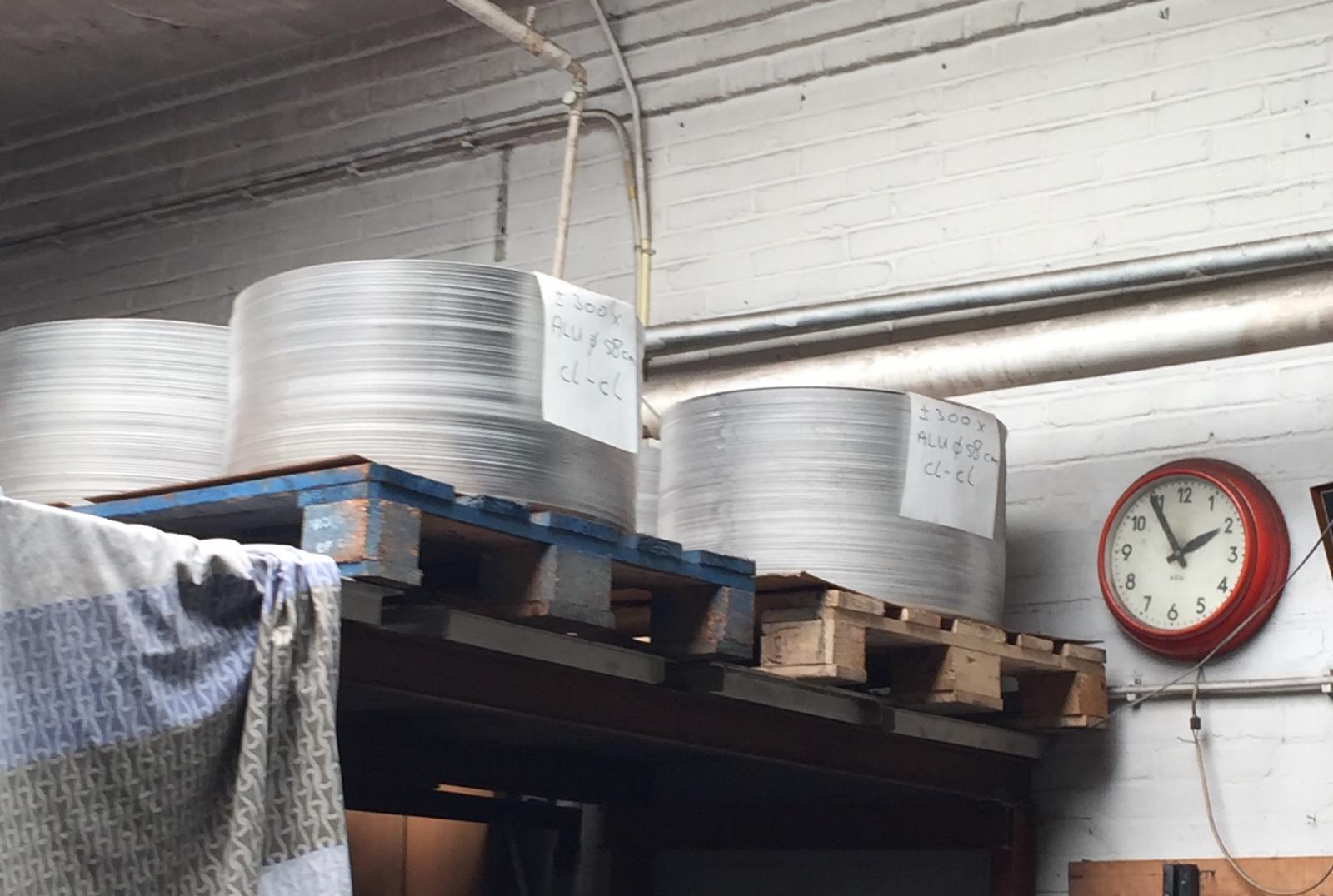

Wij knippen eerst de plaat in 2 delen , dan wordt een voor een de plaat in de pers gestopt en gecontroleerd of hij precies goed ligt.
Na het dieptrekken wordt elke schotel met de hand gecontroleerd op het resultaat en dat er geen krassen in zijn gekomen.
Veel werk maar met goed resultaat.
De 2e forceerdraaibank voor prime focus van 150-220 hebben we in het verleden in de opheffingspartij van ex Mulders Breda gekocht, maar nauwelijks gebruikt.

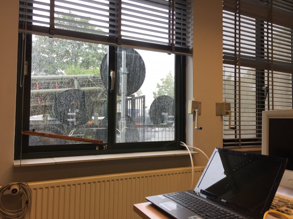

Ik blijf nieuwsgierig wat nu precies de betere ontvangst van deze schotel veroorzaakt.
Als het zo is, dat dat vooral komt door het materiaal (aluminium) en door het veel zuiverdere 'dieptrekken', dan blijf ik benieuwd welk effect die f/D van 0,7 dan heeft.
Want ik zou toch denken dat de spillover van de f/D 0,6 LNB dan ondanks de goede schotelkwaliteit toch een negatief effect zou hebben.
Hebben jullie ooit geprobeerd een f/D 0,6 schotel te maken van 65 cm, en die in dezelfde opstelling te gebruiken als nu de 0,7 schotel?
Of de feedhorn van de Inverto aangepast naar een kijkhoek horend bij f/D 0,7?
En dan natuurlijk vergelijken met jullie huidige product.
De 'mismatch' van f/D's blijft verrassend voor me....

@commentaar:
Groet,
A33
Goede morgen A33.
Vroeger werden bij alle zich respecterende schotelfabrikanten, en tegenwoordig bij professionele toepassingen ook nog , de feedhoorn bijgeleverd.
Die was perfect aangepast aan de schotel.
We verkochten b.v swedisch microwave flens lnb's. ( nog steeds op voorraad)
Later toen de lnbf's kwamen hadden die allemaal een geintegreerde feedhoorn.
Aangezien wij Philips broadband hadden overgenomen gebruikte we deze 22mm SC819 lnbf's welke in Krefeld geproduceerd werden.
Die feedhoorn was aangepast aan channelmaster 120 cm schotels , vandaar de 22mm.
Voor de Philips casse grain werd een SC 818 tb flens gemaakt om op de feedhoorn te schroeven.
Elke lnbf werd in een hf dichte ruimte gemeten en getest. Later moest alles goedkoper en kwam de 40mm SX819 welke in kleinere goedkopere schotels moest werken.
Er kwam ook een SX819S met een ovale feedhoorn voor de ontvangst van sky channel in de ovale philips schotel.
We hebben ook deze lnbf's nog liggen.
In de koop van de tijd kwamen tientallen merken met lnbf's van een paar euro uit china op de markt en stopte philips met de productie.
In het analoge tijdperk maakten we nog geen schotels.
We verkochten channelmaster ,Nokia en Lenson &heath.
Toen het digitale tijdperk kwam, bleek de lenson en heath niet meer goed te werken.
Toen zijn we begonnen met zelf schotels te produceren, en met succes.
Toen kwam Triax met de TDS serie welke prijsgunstig was met een leuk uitziende mount.
Die functioneerde goed in die situatie en onze verkoop zakte in en wij hebben ook vrachtauto's Triax verkocht.
Wij hebben dus tientallen jaren lnbf's vergeleken in onze schotel om een goed product te maken.
Maar met de opschaling naar 29900 ging het met triax in spanje en portugal mis en bleek onze 68 /65 cm uitzonderlijk te presteren.
De inverto lnb kwam als beste uit de bus.
De markt is nu totaal omgedraaid.

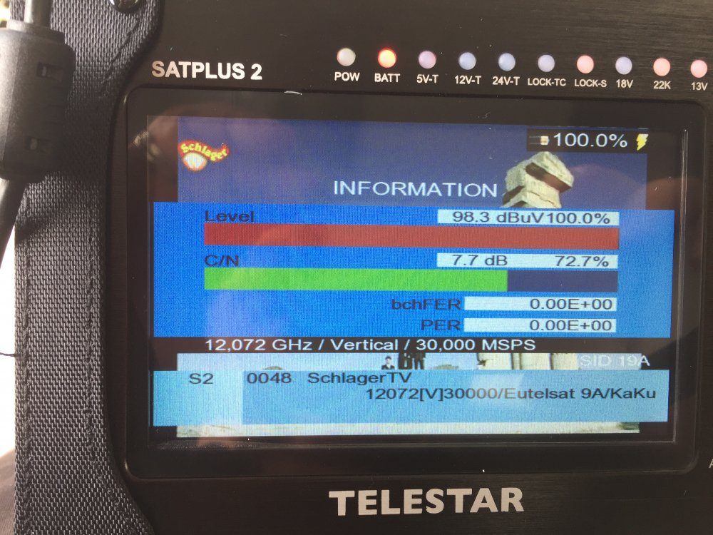

Mijn oud collega van Nokia heeft twee jaren in Portugal testen gedaan en de black ultra heeft de beste automatic gain control waardoor de storende Badr wegvalt op het moment dat je het zwakke 23.5 signaal ontvangt.
De andere schotel lnb combinaties laten signaal van badr zien en gaan over 23 heen totdat ze 19 zien.
Het is dus een combinatie van een goede schaal met een afwijkende f/d verhouding, waarin het focuspunt en de bolvorm karakterestiek van de inverto feedhoorn exact wordt bepaald, met de juiste lnb met AGC, en een beetje geluk, wat we ook wel eens mochten hebben.
Nu is het wel als je in een lachspiegel staat en je een stap achteruit doet, je de openingshoek kleiner ziet worden.
Je verplaatst dan het focuspunt ook naar achter.
Ik kan niet exact verklaren waarom dit nu allemaal zo is, maar Ik zie niet in waarom ik iets zou wijzigen als het perfect is.
Laten we het maar houden op een beetje mazzel, dat heb je soms nodig in het leven.
