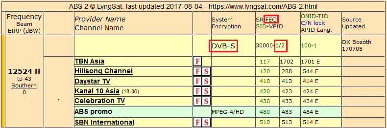

Sprietje Geplaatst: 8 augustus 2017 Auteur Geplaatst: 8 augustus 2017 (aangepast) Ja beste Leeuwarder, mooi hè dat filmpje van die Rus.Maar denk nu niet dat hij een tovenaar is want dat kan alleen als je met hele makkelijke parameters werkt.Joyne werkt met DVB-S2, 8PSK, fec 5/6CanalDigitaal werkt met DVB-S2, 8PSK, fec 2/3Maar daar in Azië zijn sommige zenders in DVB-S, QPSK, fec 1/2. Nou dat scheelt nogal in de ontvangst.Hier in West-Europa is zelfs geen sterveling die een transponder heeft met DVB-S2, 8PSK, fec 1/2 maar daar hebben ze zelfs fec 1/2 bij DVB-S, QPSK.Ja, daar heb je echt niet veel voor nodig, ik denk zelfs geen pannendeksel.Als je een Inverto Black Ultra goed op de satelliet richt, ontvang je die zender denk ik ook. 8 augustus 2017 aangepast door Sprietje

Drs. IJzerbout Geplaatst: 8 augustus 2017 Geplaatst: 8 augustus 2017 Ja beste Leeuwarder, mooi hè dat filmpje van die Rus. Maar denk nu niet dat hij een tovenaar is want dat kan alleen als je met hele makkelijke parameters werkt. Joyne werkt met DVB-S2, 8PSK, fec 5/6 CanalDigitaal werkt met DVB-S2, 8PSK, fec 2/3 Maar daar in Azië zijn sommige zenders in DVB-S, QPSK, fec 1/2. Nou dat scheelt nogal in de ontvangst. Hier in West-Europa is zelfs geen sterveling die een transponder heeft met DVB-S2, 8PSK, fec 1/2 maar daar hebben ze zelfs fec 1/2 bij DVB-S, QPSK. Ja, daar heb je echt niet veel voor nodig, ik denk zelfs geen pannendeksel. Als je een Inverto Black Ultra goed op de satelliet richt, ontvang je die zender denk ik ook. Wel eens gehoord van tropische regenbuien in de Tropen, Sprietje? “On ne voit bien qu´avec le cœur. L´essentiel est invisible pour les yeux”.

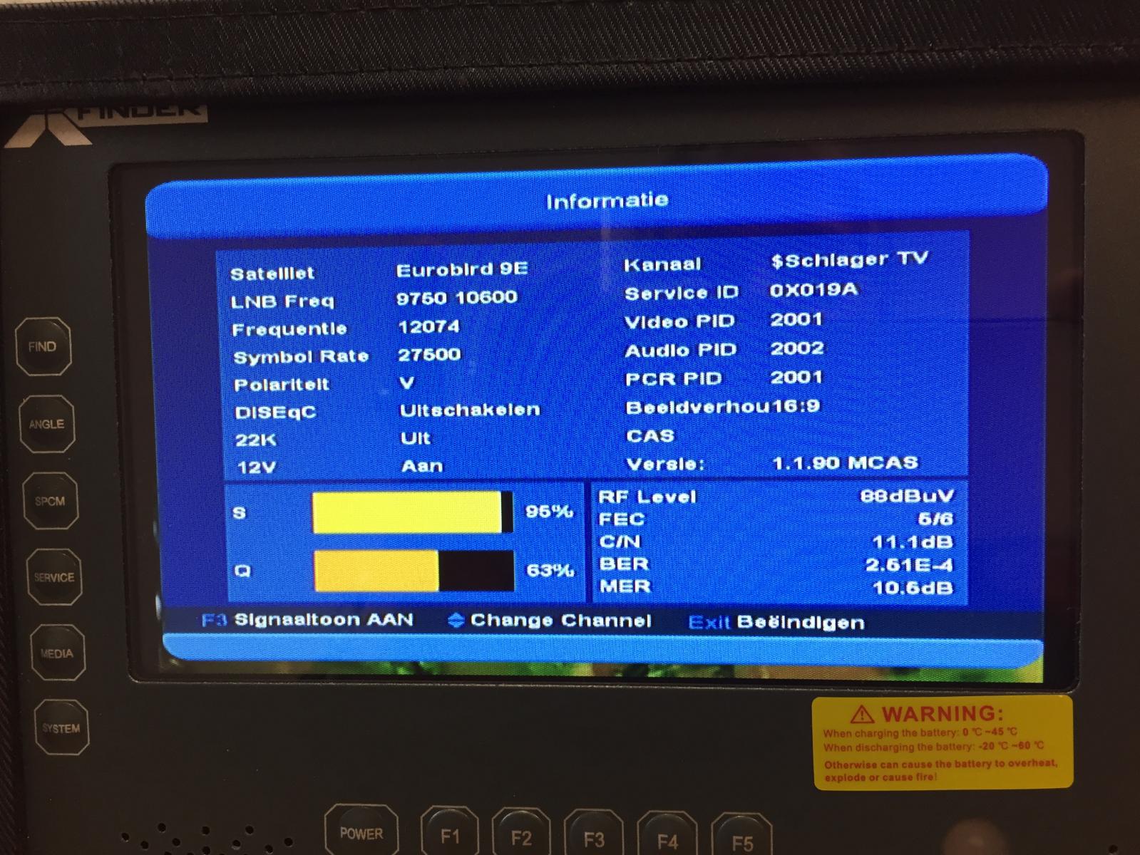

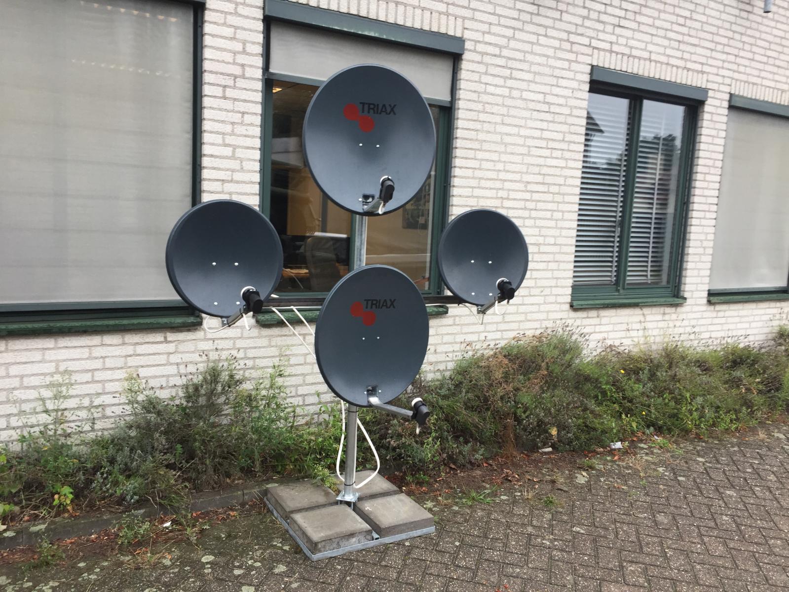

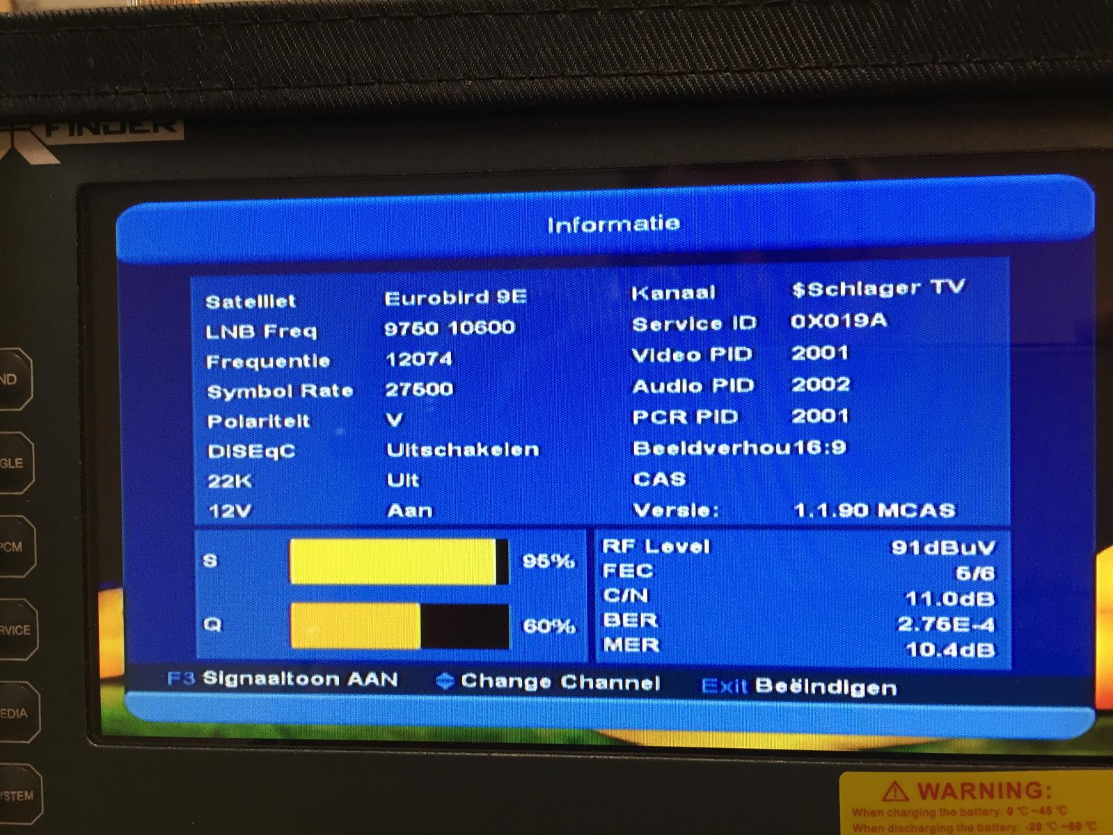

commentaar Geplaatst: 8 augustus 2017 Geplaatst: 8 augustus 2017 Vandaag hebben we een test opstelling gemaakt om de regenreserve te gaan vergelijken tussen Joyne en Astra 23. Daarvoor gebruiken we 2 stuks Tds 64 met inverto black premium omdat die veel verkocht zijn. Daarnaast doen we tegelijkertijd de test met 2 stuks 43 cm B&R. De waarheid gebied me te zeggen dat we daar black ultra in geplaatst hebben omdat onze schotel op die lnb maximaal is aangepast. Zonder regen is de triax 64cm 3dB hoger in gain omdat de oppervlakte groter is. De digitale opbrengst in C/N -BER en MER is voor de 43cm en de Triax nagenoeg gelijk. De foto met de hoogste gain is de Triax. Mij lijkt dat we dan een mooie vergelijking kunnen maken in regenreserve tussen 23 en 9. Tijdens het afstellen van de schotels bemerkte ik dat de frequenties van Joyne ook op Hotbird 13, Eutel 16 en Sirius te vinden zijn. Je zit dus heel makkelijk op de verkeerde satelliet. Morgen hoop ik dat het flink regent want tot nu toe geen uitval gehad. Wel meldingen dat diverse niks vinden of een kleine schoteldiameter van een ander merk het niet goed doet. ook wil ik een vlakschotel gaan testen omdat er ook veel Snipe in de markt staan. Volgende week gaat een assortiment van lnb's en schotels en diverse ontvangers richting albufeira om te testen en dan zullen we het weten. 1
Moderator ceesv Geplaatst: 8 augustus 2017 Moderator Geplaatst: 8 augustus 2017 Uit ervaring weet ik dat buien op grotere afstand een satelliet kunnen doen laten verdwijnen, terwijl een andere satelliet gewoon te ontvangen is.Zeker wanneer je satellieten vergelijkt welke 15 graden uit elkaar liggen op de Clark Belt. Een rapport als 23 verdwijnt maar 9 blijft beeld geven v.v is daarom geen voor of nadeel van de een t.o.v de ander. Een transponder met FEC2/3 vergelijken met FEC 5/6 op dezelfde satelliet positie geeft meer informatie. Gaat niet bestaat niet! 65" 4-K OLED, Vu+ Duo 4K SE BT, Vu+ Solo 4K, Rebox-8500, Rebox-8000, Wavefrontier T-90, Satlook Digital NIT, Megasat HD5 Combo Gebruik je een advertentie blocker? Maak dan een uitzondering voor onze website. Zonder advertentie (inkomsten) kan deze site niet voortbestaan.

Leeuwarder78 Geplaatst: 8 augustus 2017 Geplaatst: 8 augustus 2017 Vandaag hebben we een test opstelling gemaakt om de regenreserve te gaan vergelijken tussen Joyne en Astra 23. Daarvoor gebruiken we 2 stuks Tds 64 met inverto black premium omdat die veel verkocht zijn. Daarnaast doen we tegelijkertijd de test met 2 stuks 43 cm B&R. De waarheid gebied me te zeggen dat we daar black ultra in geplaatst hebben omdat onze schotel op die lnb maximaal is aangepast. Zonder regen is de triax 64cm 3dB hoger in gain omdat de oppervlakte groter is. De digitale opbrengst in C/N -BER en MER is voor de 43cm en de Triax nagenoeg gelijk. De foto met de hoogste gain is de Triax. Mij lijkt dat we dan een mooie vergelijking kunnen maken in regenreserve tussen 23 en 9. Tijdens het afstellen van de schotels bemerkte ik dat de frequenties van Joyne ook op Hotbird 13, Eutel 16 en Sirius te vinden zijn. Je zit dus heel makkelijk op de verkeerde satelliet. Morgen hoop ik dat het flink regent want tot nu toe geen uitval gehad. Wel meldingen dat diverse niks vinden of een kleine schoteldiameter van een ander merk het niet goed doet. ook wil ik een vlakschotel gaan testen omdat er ook veel Snipe in de markt staan. Volgende week gaat een assortiment van lnb's en schotels en diverse ontvangers richting albufeira om te testen en dan zullen we het weten. Mooi fotoke 1 HP proliant dual processor rackserver met freebsd unix,HP small form factor desktop met ssd Linux mint ,raspberrypi3,HP gigabit switch,Draytek 2820,VU+DUO
