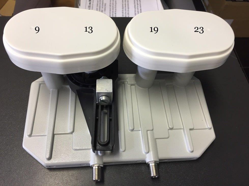

hagees Geplaatst: 10 augustus 2017 Geplaatst: 10 augustus 2017 @Sprietje, Ik denk dat de meerderheid van de Joyne belangstellenden gedient zijn met de ontvangst van de Astra 1 en de Eutelsat 9, daar zou een monoblock 9 en 19,2 grd voor gefabriekt moeten worden. Simpelst is natuurlijk 2 lnb,s met diseqschakelaar maar dat lijkt mij voor de gemiddelde gebruiker te technisch.

commentaar Geplaatst: 10 augustus 2017 Geplaatst: 10 augustus 2017 @Sprietje, Ik denk dat de meerderheid van de Joyne belangstellenden gedient zijn met de ontvangst van de Astra 1 en de Eutelsat 9, daar zou een monoblock 9 en 19,2 grd voor gefabriekt moeten worden. Simpelst is natuurlijk 2 lnb,s met diseqschakelaar maar dat lijkt mij voor de gemiddelde gebruiker te technisch.Geen probleem, die is voor 9-13-19-23 al in de handel voor een 80 cm schotel.Kost 99€.

hagees Geplaatst: 10 augustus 2017 Geplaatst: 10 augustus 2017 @ Commentaar, prima oplossing. Jammer dat de 13 en 23 grd positie niet belangrijk cq. overbodig zal blijken.Dit brengt de onervaren gebruikers alleen in verwarring. Vergeet niet dat wij als forumbezoekers wel weten waar het over gaat(?). Het gros van camperaars en caravanners weten totaal niet waar je het over hebt, en dat is toch merendeel de doelgroep van Joyne. Dus het is op zich niet zo,n gek idee om Joyne alleen te verkopen via de dealers die de onervaren gebruikers goed van advies kunnen dienen. Oh oh, ik ga wat offtopic.
