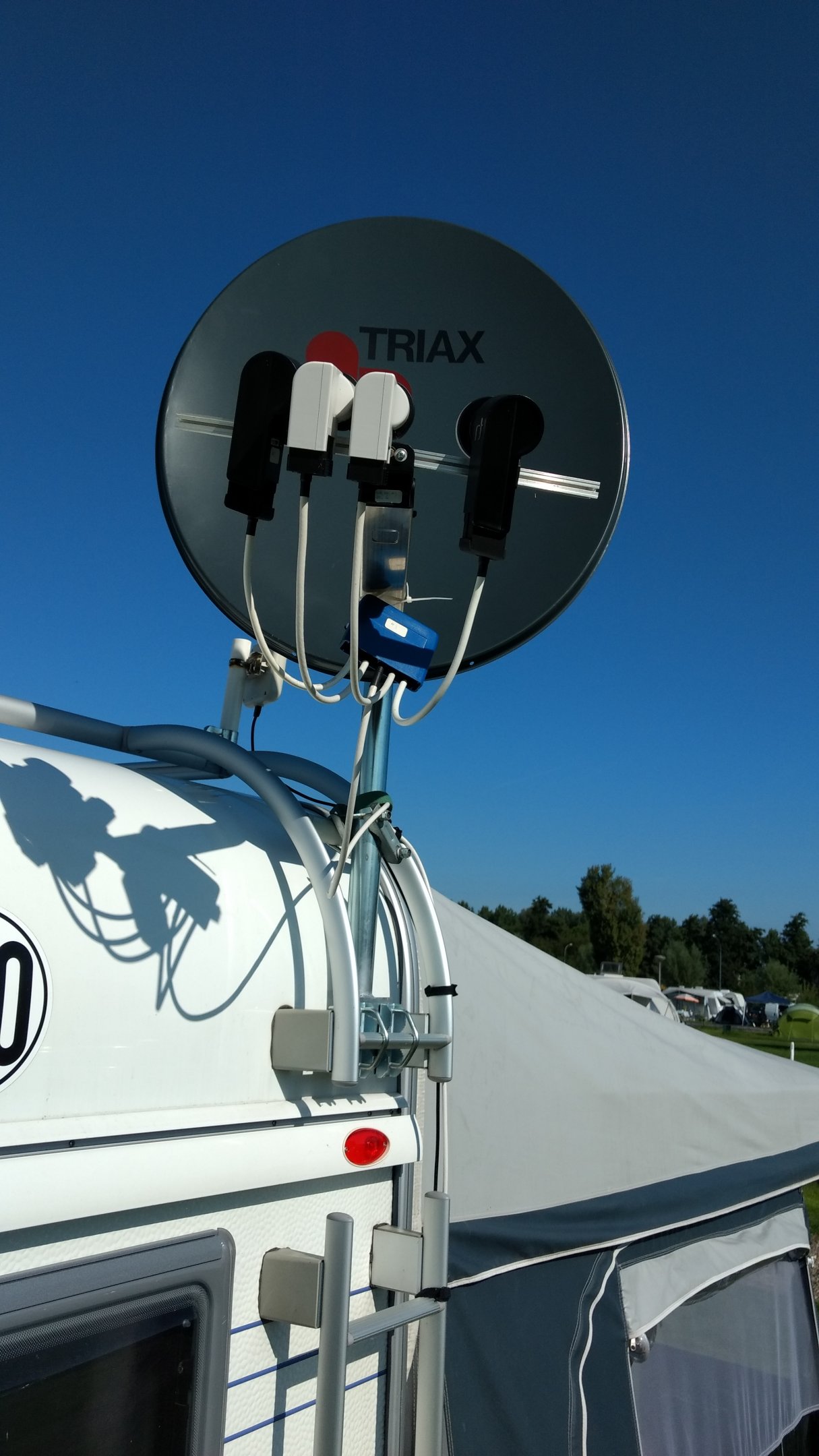

investigator Geplaatst: 27 augustus 2017 Geplaatst: 27 augustus 2017 In Loosdrecht op camping is de ontvangst goed, ook vorige week tijdens regen. Gebruik Triax TDS64 met multifeed A2, A3, A1 en 9E. As van de rail op ca 18E. Gebruikte LNB's zijn Best HQRF202 (A3, A1) en Black Ultra Twin (A2, 9E). Heb nog geen abonnement, maar getest op de Regionale zenders.

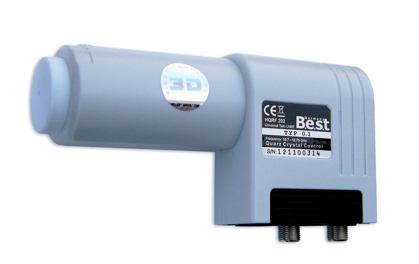

Sprietje Geplaatst: 27 augustus 2017 Auteur Geplaatst: 27 augustus 2017 Dat heb je goed gedaan beste investigator. De Astra 19,2 - 23,5 en 28,2 aan de ene zijde van de arm zodat de Eutelsat 9 niet al te ver uit het midden komt. De Astra 28,2 is immers toch al heel sterk dus die kan makkelijk wat verder naar buiten. Verder zie ik dat je een SAB-rail hebt gebruikt en geen Triax-rail. Je gebruikt voor de Astra 19,2 en 23,5 de Best HQRF202. Dat zijn smalle lnb's met een 40mm hals. Bevallen die een beetje? Tja, ik vraag dat even want vaak ben je bij kleinere schotels genoodzaakt om smalle lnb's te gebruiken. ALPS-lnb's zijn tegenwoordig moeilijk verkrijgbaar en van de hele smalle lnb's met een hals van 23mm zijn veel mensen niet tevreden omdat ze erg veel last hebben als er regendruppels op de kop zitten. Er bestaan zo'n 5-6 merken met smalle lnb's die een 40mm hals hebben. Daar weten we heel erg weinig over wat die doen als er regendruppels op de kop zitten. Hoe is jou ervaring met de Best HQRF202? Moet je de kop na een regenbui wel eens droog maken om weer volledige ontvangst te hebben? Met deze 40mm lnb's kun je ze in principe dicht genoeg bij elkaar zetten alleen de lnb-klemmen zijn buitenwerks 50mm en dat zorgt er voor dat ze aan de voorzijde gemeten toch niet dichter dan 48mm kunnen komen terwijl 38mm gewenst is. Hoe heb je dat opgelost?
investigator Geplaatst: 27 augustus 2017 Geplaatst: 27 augustus 2017 (aangepast) Ik heb goede regenervaring met de 40 mm Best HQRF single en twins. Ik heb het nooit nodig gevonden om de koppen na een regenbui droog te maken. Maar ik constateer een kleine verbetering als je de koppen afdroogt, maar dat heb je soms ook als je 60mm koppen gebruikt. Ik gebruik de SABrail omdat je het relatief zachte kunstof van de LNBhouders eenvoudig kunt bijsnijden. Dat is wel nodig om de koppen van A2, A3 en A1 strak tegen elkaar te plaatsen. Overigens heb ik ook goede regenervaringen met de 29-30 mm Megasat multifeed LNB's, die ik soms plaats naast een LNB met een 60 mm kop. Ik heb ook de MicroElectronic GoldEdition in single uitvoering met afgeronde kop 30-40 mm. Die heb ik nog niet uitgebreid getest in de regen. 27 augustus 2017 aangepast door investigator
Sprietje Geplaatst: 27 augustus 2017 Auteur Geplaatst: 27 augustus 2017 Beste investigator Hartelijk dank voor je reactie. Hoewel de vraag wel een beetje off-topic was, is er op dit forum erg weinig ervaring over deze 40mm-lnb's en ben je er dan ook dankbaar voor. Fijn ook dat je aangeeft dat je van de lnb-houders wat weg hebt moeten snijden om ze dichter bij elkaar te kunnen zetten.
