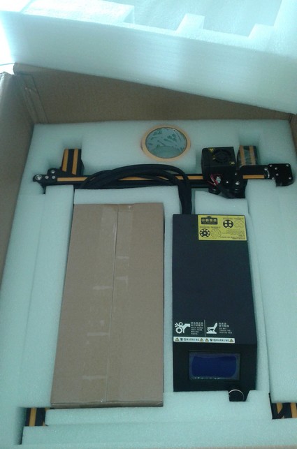

Als eerste doet het mij goed dat de CR-10 sowieso binnen
is en dat er verder geen (invoer / btw) kosten bijkwamen.
Goed, eerst even goed voorbereiden met aardappelschilmesje.
keukenschaar en uiteraard een bak koffie. Want wie weet hoe
lang dit gaat duren... en als eerste de doos.
Bescherming ten top!!

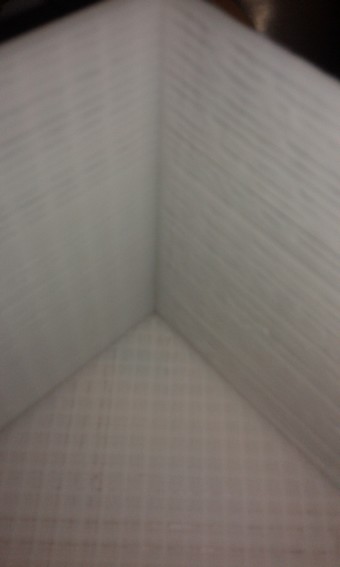

Eerste "cellofaantje" eraf.

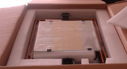

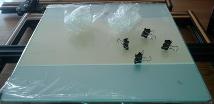

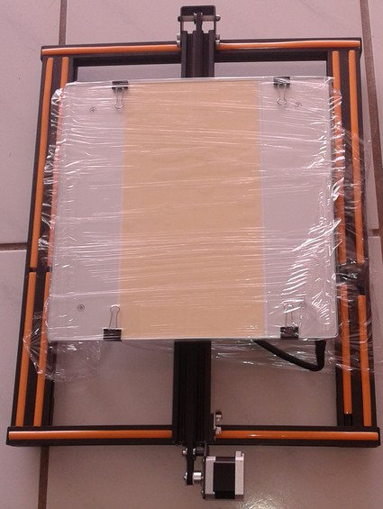

Het bed zwaar ge-seald en het frame strak en mooi.

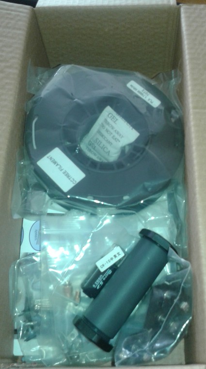

Weer heftige transportbeschermer, op zich top.
Ook deze onderdelen kunnen tijdens transport niets lijden.
Hier zal je het mee moeten doen, tis niet anders.
Nu maar hopen dat 't genoeg is.
En dit is de kleingemaakte doos.
En ja, wat moet je hiermee, ik zag liever opblaasplastic
(waar laat je al dat kunststof? PLA van Maken?)
Daarentegen heb ik niets te klagen over de transportbescherming

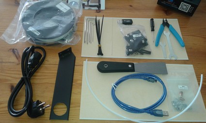

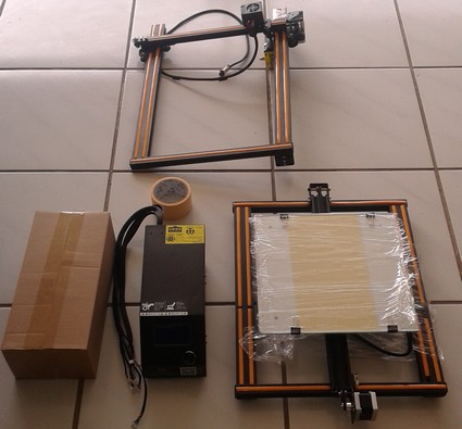

Inhoud van de doos.
En nu uitgestald. Het meeste gereedschap heb
je niet nodig. Goed beschouwd heb je maar 2
inbussleutels nodig bij de opbouw. Het tangetje
is om de eerste filament te knippen (raad ik aan)
en om de ty-rapjes (kabelbandjes) te knippen.

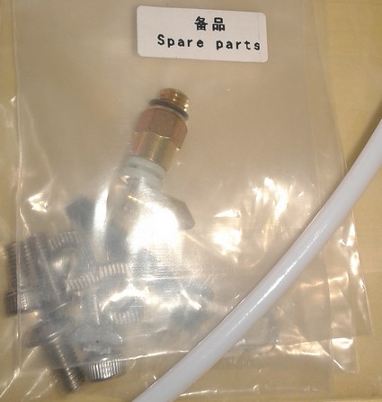

Ook de filamentgeleider is als reserve.
Verder heb je de spareparts niet nodig.

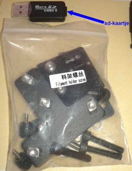

Hier de USB converter met heuse SD kaart.
Ook een verloopkabel van USB-B naar...?
Ik noem het maar USB klein.

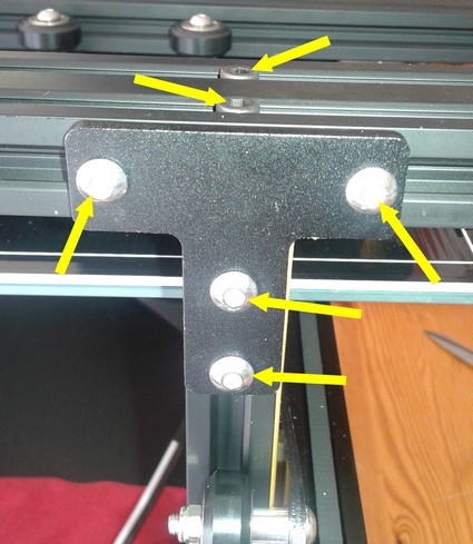

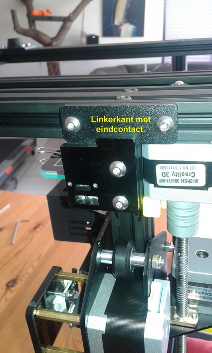

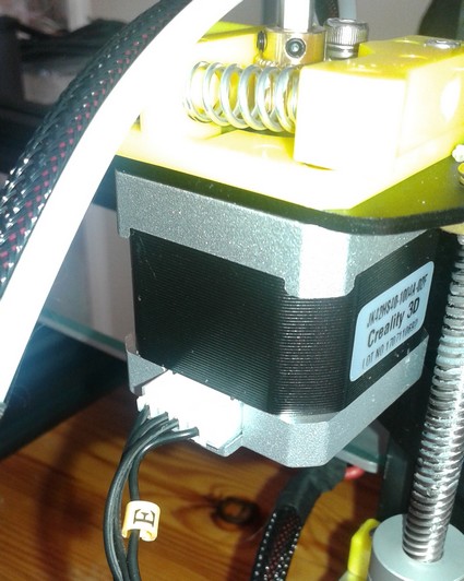

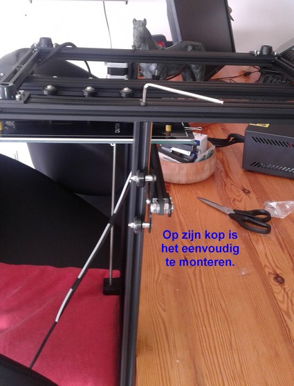

Hier heb je de 2 inbussleuteltjes nodig.
Éen links, de ander rechts. Dit zijn de enige
twee die je mechanisch moet monteren,

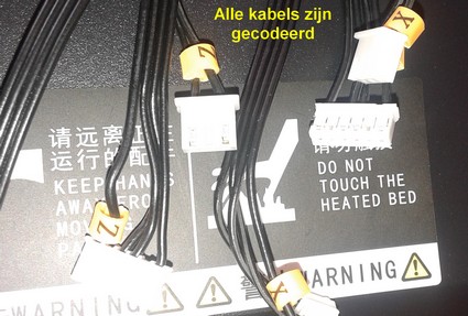

Je ziet, alles gecodeerd, moet je alleen
de y- en z-as niet verwisselen. Ik zag die
kans wel. (zelfkennis: ik sukkel!!)

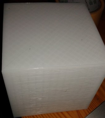

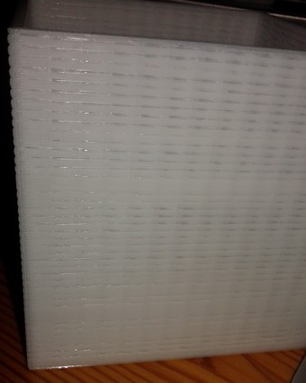

Nu bezig met een kubus van 100 x 100 x 100 met
een wanddikte van 3 mm.

Het open kubusje duurde 3 uur.
Gemaakt met Tinkercad en cura.
Nu heb ik eindelijk "gevoel" in sterkte en gewicht
hoewel de kwaliteit uiteraard onder peil is maar
dat is een kwestie van instellingen in cura.

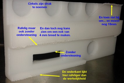

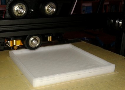

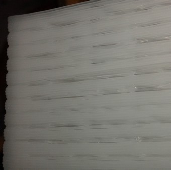

Hier even een probeersel wat deels gelukt is.
De printertijd was 45 minuten en 100% fill.
Laagdikte van 0,2mm.
De printkwaliteit is redelijk tot goed te noemen
maar nog niet om over naar huis te schrijven.
Ik heb een te kleine, niet effen buildtak. Wellicht
is dat de oorzaak van de ietwat rafelige onderkant.
En dat hij omviel, tja...

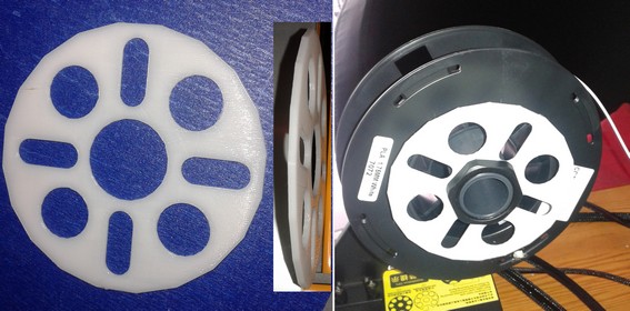

En dan nu iets wat gelukt is. Oké, het was simpel
zonder risico's (100% fill) en 50 minuten later.
Vreemd is wél dat de cilinder geen cilinder meer is
maar een mutligon... van 2,5mm dik.
Gemaakt omdat ik vreesde dat de filamentspoel
eraf zou donderen, met veel besparing op materiaal
zonder dat dat ten koste gaat van de stevigheid.
Oja, de passing. Hij moet over een schroefdraad
30 mm. Het gat is 30,5mm. Past perfect.
Hier het resultaat.
