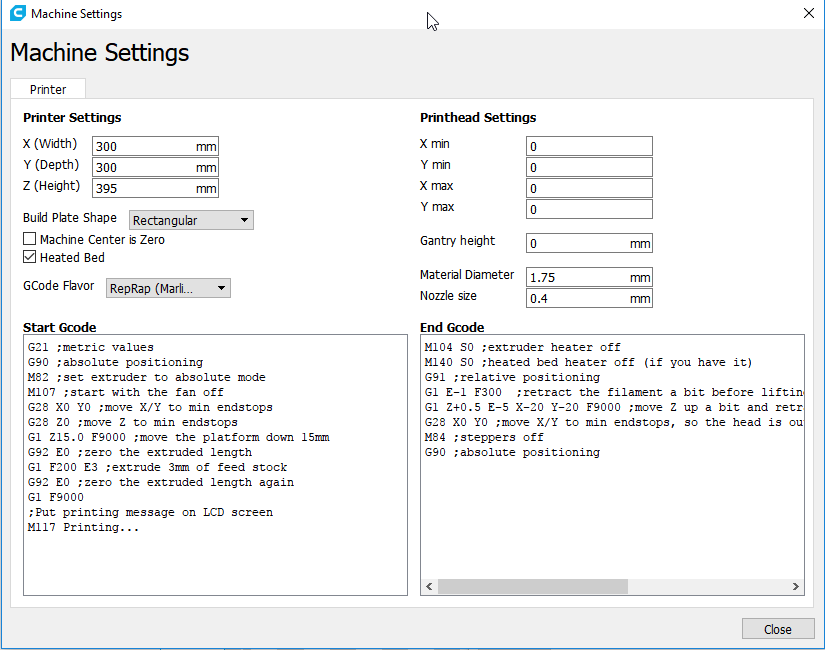

Voor Cura versie 2.6!
Start gcode:
G21 ;metric values
G90 ;absolute positioning
M82 ;set extruder to absolute mode
M107 ;start with the fan off
G28 X0 Y0 ;move X/Y to min endstops
G28 Z0 ;move Z to min endstops
G1 Z15.0 F9000 ;move the platform down 15mm
G92 E0 ;zero the extruded length
G1 F200 E3 ;extrude 3mm of feed stock
G92 E0 ;zero the extruded length again
G1 F9000
;Put printing message on LCD screen
M117 Printing...
End gcode:
M104 S0 ;extruder heater off
M140 S0 ;heated bed heater off (if you have it)
G91 ;relative positioning
G1 E-1 F300  ;retract the filament a bit before lifting the nozzle, to release some of the pressure
G1 Z+0.5 E-5 X-20 Y-20 F9000 ;move Z up a bit and retract filament even more
G28 X0 Y0 ;move X/Y to min endstops, so the head is out of the way
M84 ;steppers off
PLA-standaard.zip

Weet je zeker dat de start en end code hetzelfde is als wat ik hier plaatste?
Zie hier;
G21 ;metric values
G1 F9000
M117 Printing...
;TIME_ELAPSED:5802.871720
G1 F1500 E2518.07346
M107
M84 ;steppers off
M104 S0
;End of Gcode
  • Beheerder
Dat bedoel ik, maar als het goed werkt, lekker laten staan zo ;)
De start-code is gelijk en deze kan invloed hebben op het resultaat.
De end-code is iets verschillend maar kan geen effect hebben op
het printresultaat.
Maar goed, ik dacht een toegevoegde waarde te leveren...

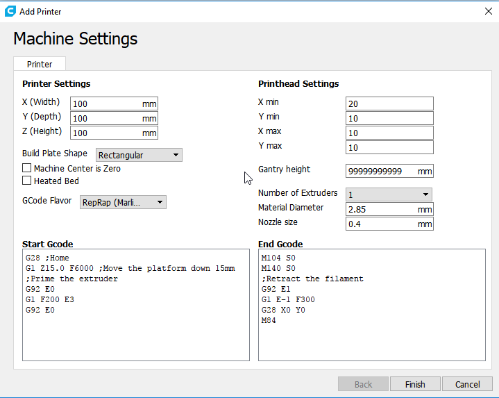

  • Beheerder
Als je een Custom FDM printer kiest, zet Cura er deze code neer:
Dat wil dus zeggen dat Cura niets echt automatisch doet, maar dit gewoon uit een printerdatabase komt en Cura dus alleen maar pre-gedefinieerde waarden geeft.
Het is dus helemaal afhankelijk van wat voor een printer je kiest. Jij hebt mogelijk een Prusai3 gekozen en die lijkt veel op een CR-10 qua start en eind gcode.
Klopt, de Prusai3 gekozen.
