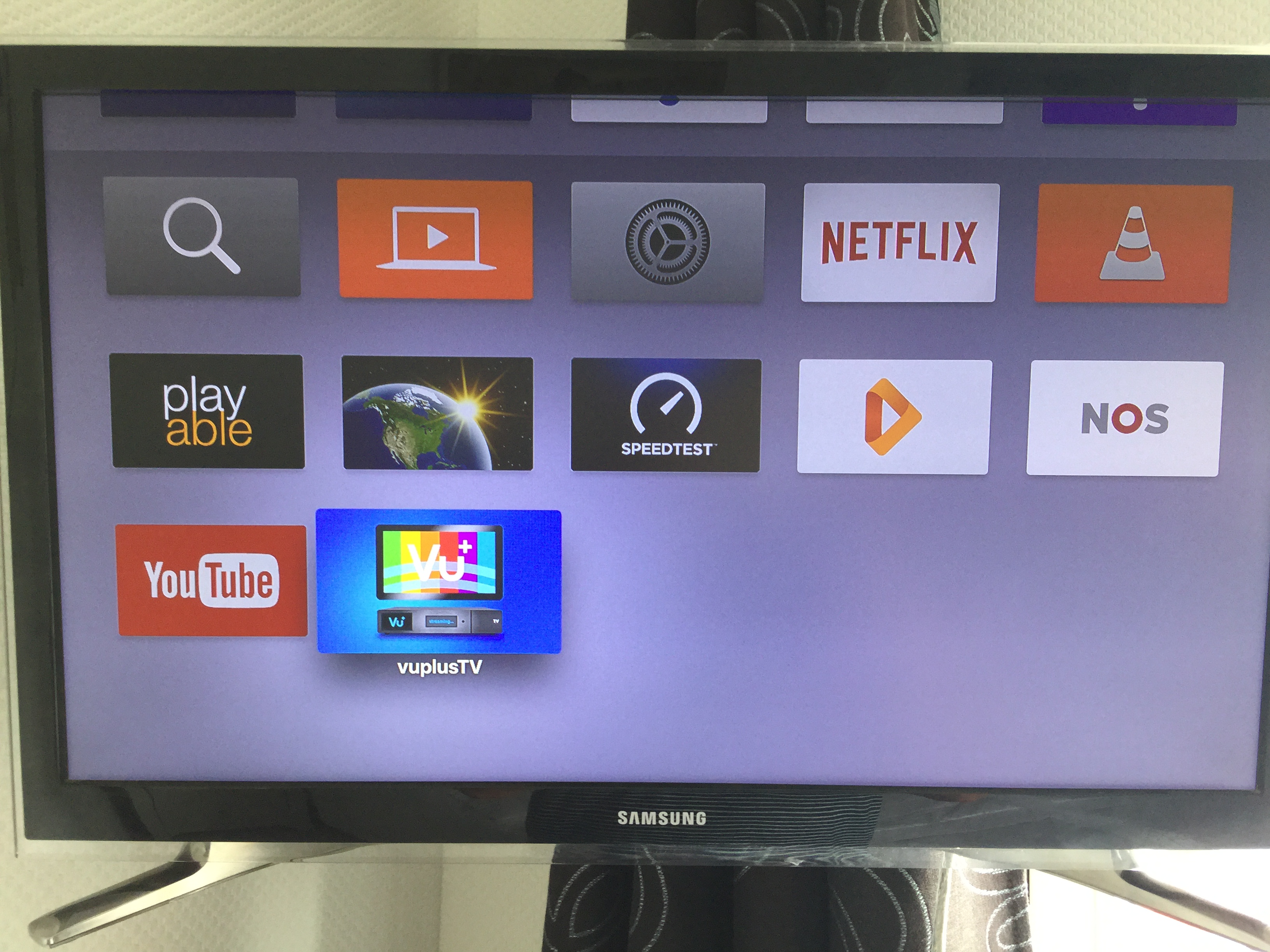

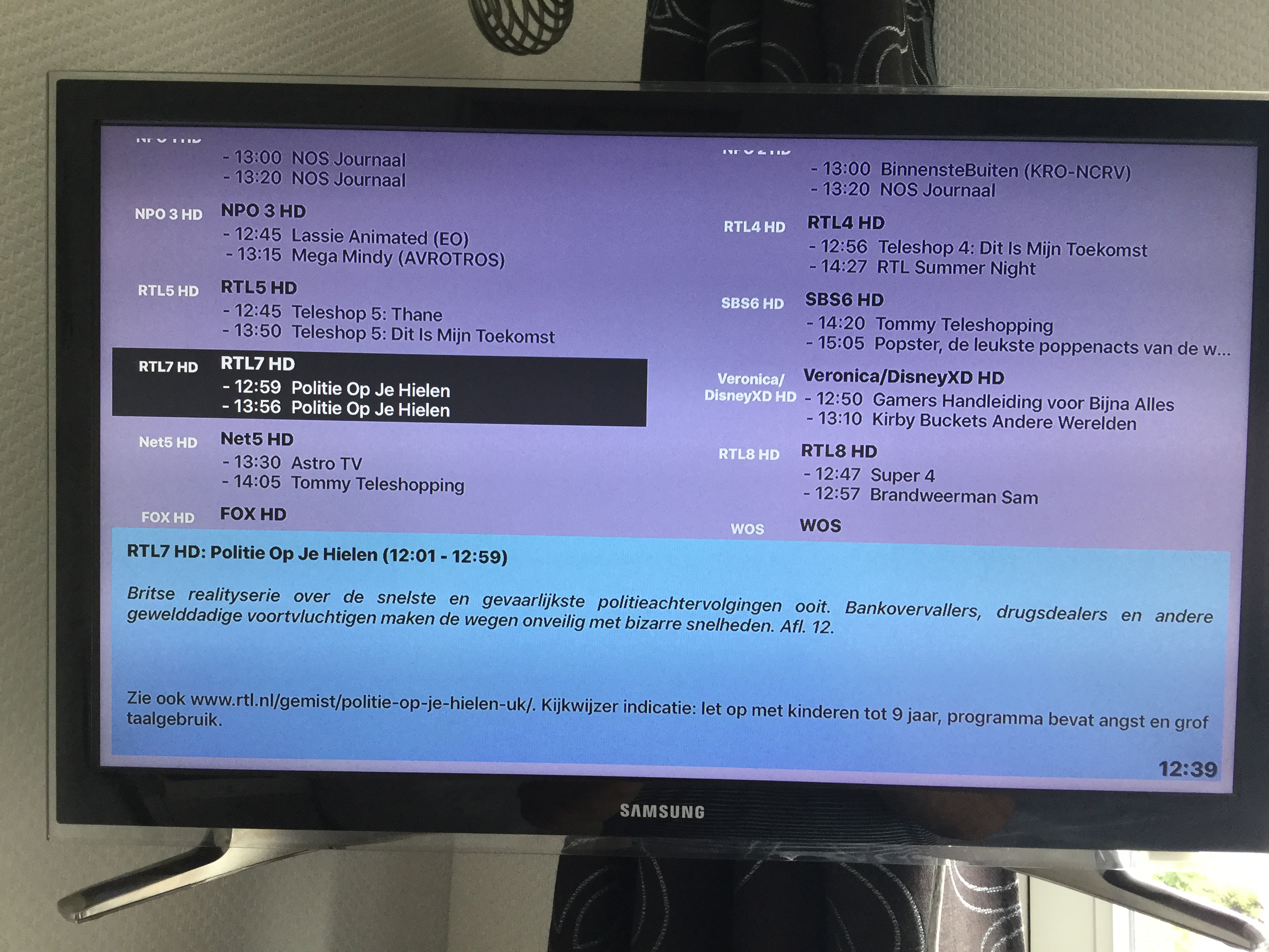

Als je geen mogelijkheid hebt om de 2e TV via een HDMI kabel op de VU+ aan te sluiten dan kun je ook nog Apple TV 4 gebruiken.

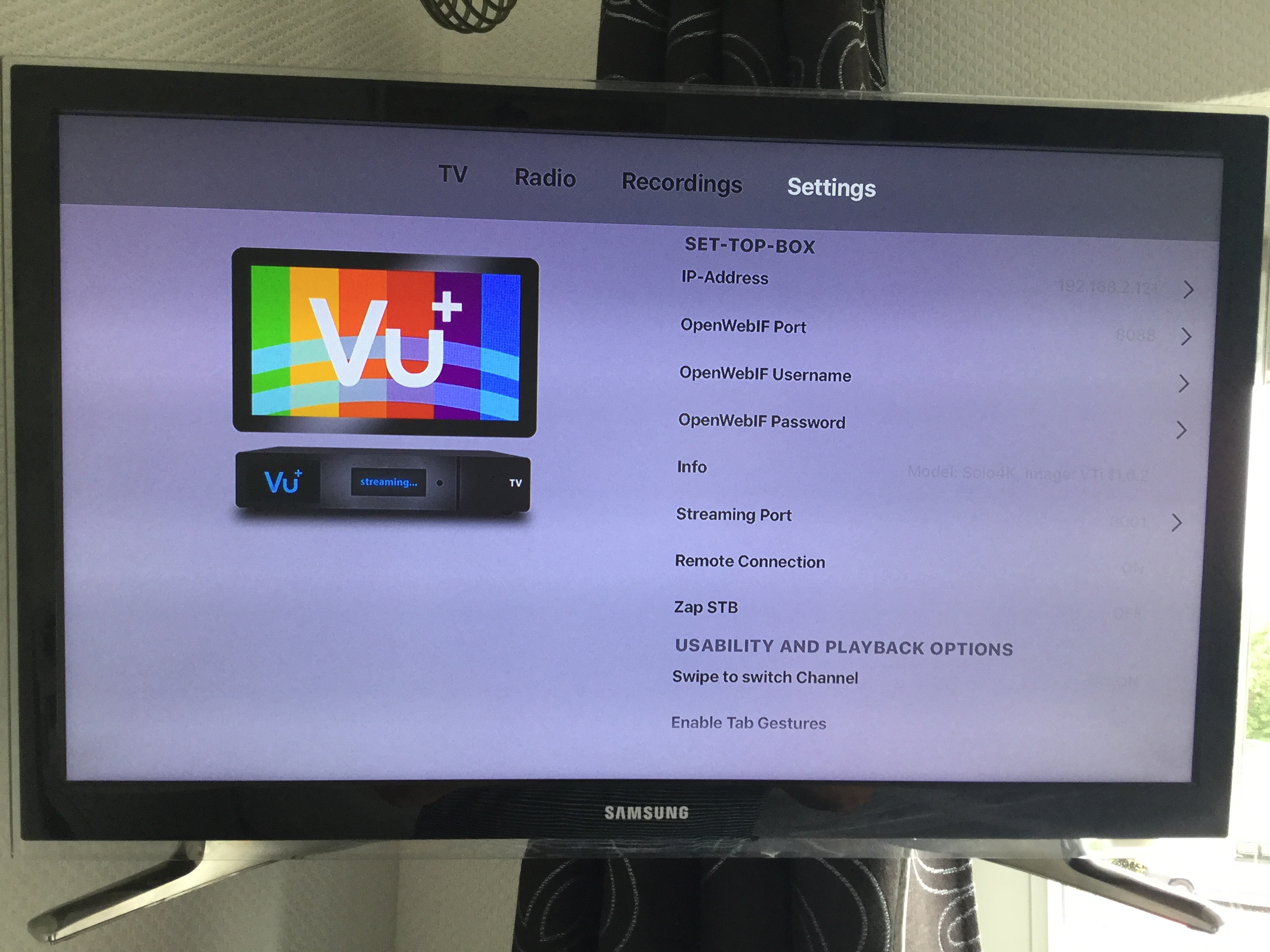

Je sluit de Apple TV 4 aan op de 2e TV,  installeert daarop de SPECIAAL voor de Apple TV gebouwde app vuplusTV, zie bijlage.
Althans zo doe ik dat en het functioneert uitstekend, zelf de Instellingen kun je hiermee aanpassen.

mijn broer heeft die methode van jou eens getest op mijn Ultimo 4K en een tweede TV met die Applicatie
werkt perfect, grandioos kan ik ziggo, satelliet, en InternetTV allemaal op een TV kijken. ^_^
