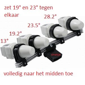

smetje limb.BE Geplaatst: 16 september 2017 Geplaatst: 16 september 2017 dan heb je dit nodig als je toch al een triax hebt van 88cm 1 lnb extra voor 28.2°E en 2x de diseqce en 1x de multy rail en je hebt geen extra schotel nodig dan Dreambox 900UHD 4x twin lnb 1x bosat 1.50m .Dreambox 7020hd v2 Dreambox 800 Dreambox 8000 Dreambox 800se Dreambox 500HD Sab unix triple Xsarius Galaxy 4K gigablue trio Gigablue HD Quad Plus Zgemma H7 Cabel en Sat Samsung UE65MU7070 4K Ultra HD Smart LED Samsung UE46F6650SSXXN led 1x LG 60"lb 870v
