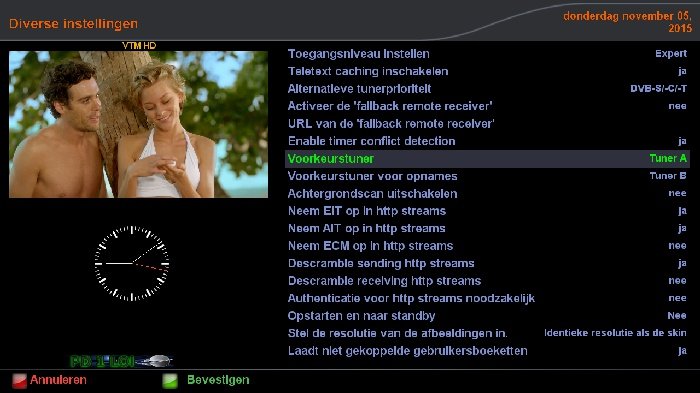

zo heb ik de instellingen staan welke tuner moet dienen voor opname
