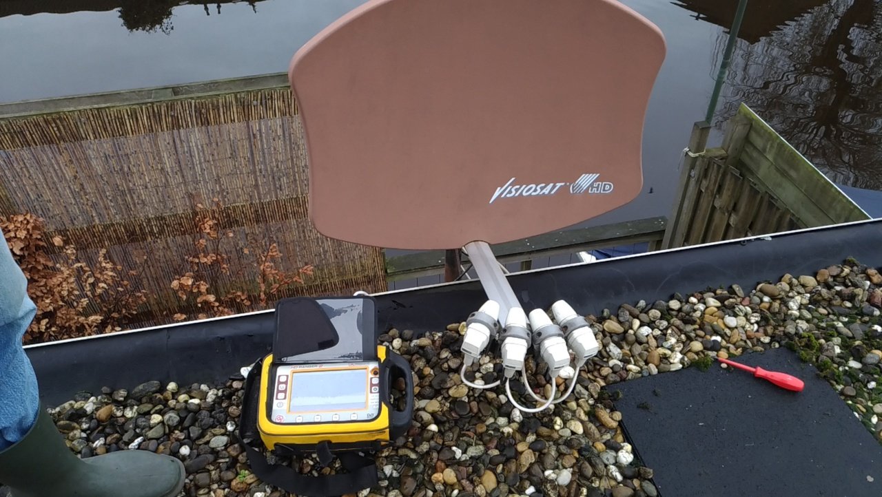

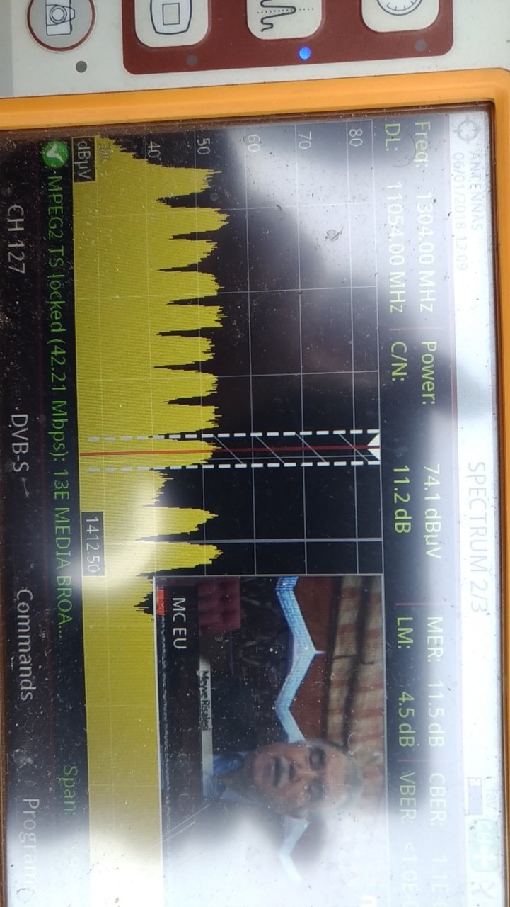

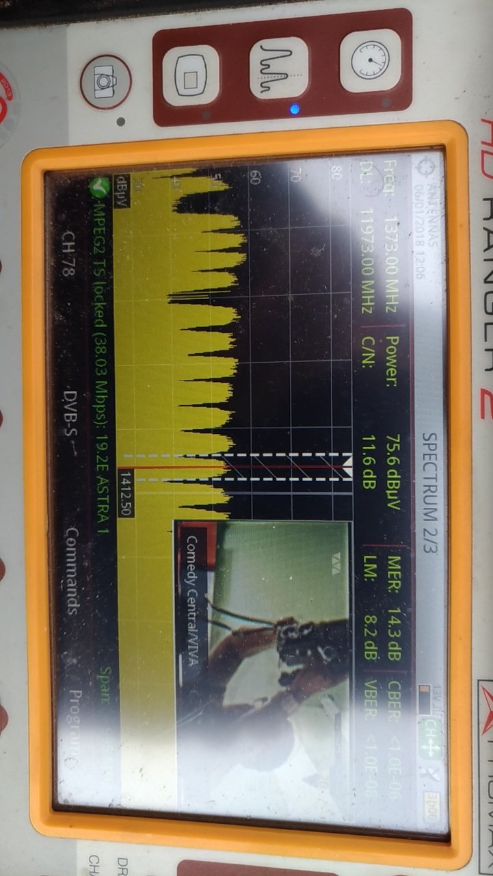

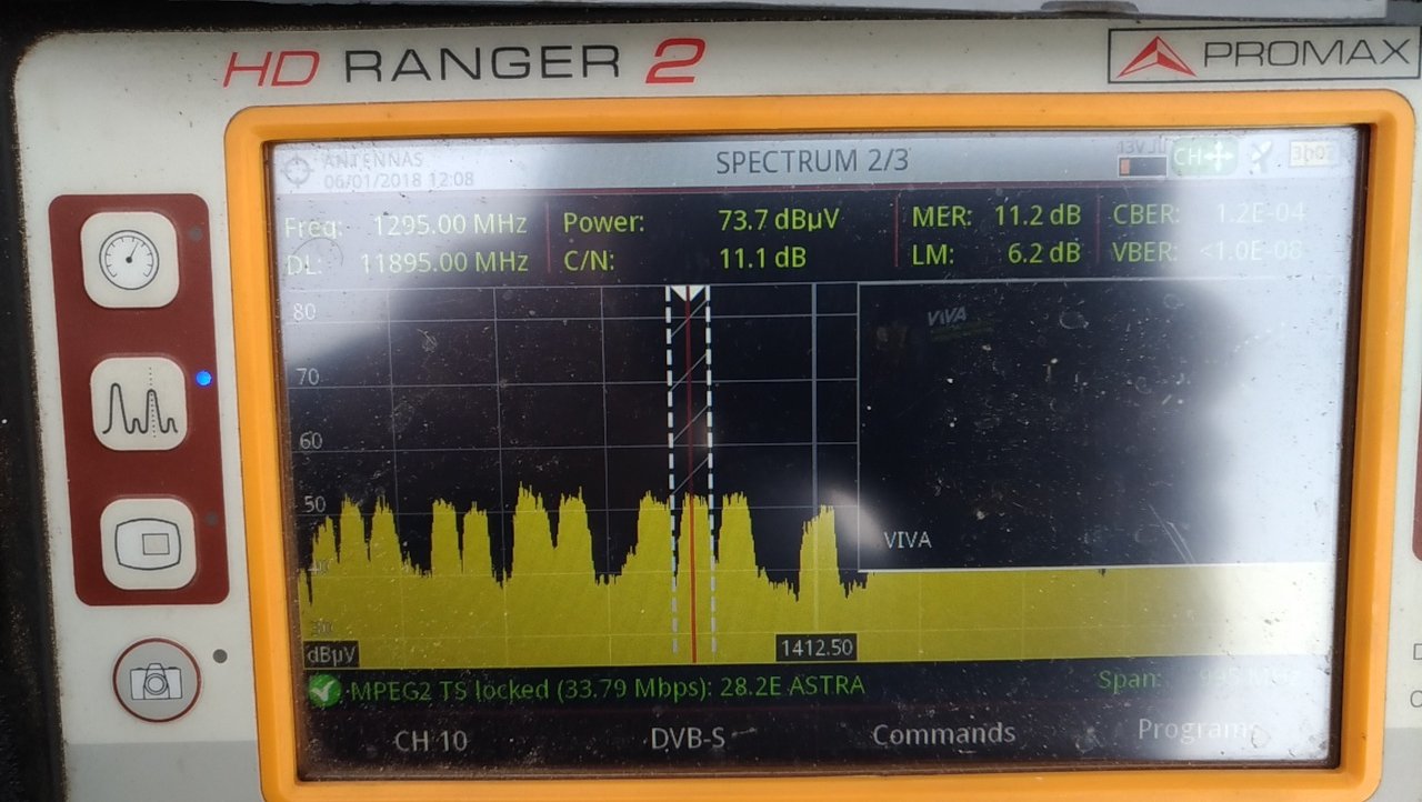

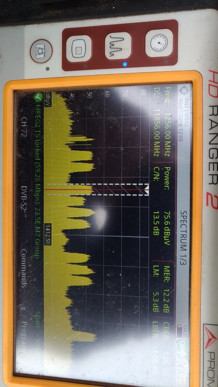

Inmiddels wat zaken gedaan, de schotel optimaal uitgericht en ALPS (oude exemplaren) koppies optimaal gepositioneerd, scheelde toch
iets van 2 db per sateliet.
Ben eveneens met de ontvanger terug gegaan naar de winkel en hebben daar de tuner uitgewisseld maar maakte niets uit, maar zag
daar wel ruim 14db op bijna alle satellieten (Draaibare schotel van 110)
Conclusie dat de ontvanger gewoon goed is, en zit er aan te denken om toch de LNB's  maar te vervangen in het voorjaar.
Meetrapporten even toegevoegd  GR   <>  Cees

Op ‎6‎-‎1‎-‎2018 om 17:55 zei tuin:
Hallo,
Iemand een advies welke Twin LNB's (PLL - types) ik hiervoor het beste kan nemen ??
