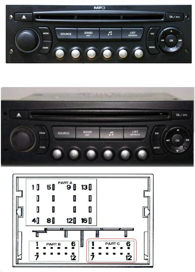

Wat voor radio ben ik even gaan Googlen, ik denk dat die RD4 het inderdaad is. Heb hem er nog nooit uitgehaald en onze auto niet direct bij de hand maar zo uit het hoofd denk ik dat bijgaande afbeelding te juiste is. De betiteling van de afbeelding is van mij, er stond alleen een cijfercode op het internet. Oner Yatour vond ik alleen een sort adapter maar als de CD-speler in het toestel ingebouwd zit zou je dan een adapter moeten gebruiken voor de CD-speler? Of is dat om een conflict tussen speler en telefoon te vermijden? Maar goed, als het erin zit en voorheen gewerkt heeft, zou het dan ook niet met een andere aangesloten telefoon werken?
Sorry als hier domme vragen bij zitten, ik weet van deze materie echt niets af!

das RD4 gibt es in drei Niveaustufen. Niveau 1 bis 3.
Ich z.B.habe das RD4 Niveau 1 drin. Nur Radio, kein Bluetooth, kein MP3
Das RD4 Niveau 2: Radio, MP3 fähig, kein Bluetooth.
Das RD4 Niveau 3: Radio, MP3 fähig und Bluetooth.
Welches Niveau dein RD4 hat, kannst du schnell feststellen. Zieh es aus dem Schacht und schau hinten auf das Etikett.
bron https://www.peugeotboard.de/forums/33-Radio-Car-Hifi-MP3-DAB-Forum

Peugeot-Aux-Eingang-Adapter CTVPGX011 Funktionen
  • Anschluss über Quadlock Stecker an der Rückseite der Stereoanlage.
  • Kompatibel mit Peugeot 207, 307, 407, 607 und 807 (ab 2005) mit RD4 Head-Unit durch Siemens VDO / Blaupunkt. Hinweis: Nicht kompatibel Fabrik mit Bluetooth-Option.
  • Bietet Cinch-Eingang oder 3.5 -mm-Klinke-Stecker auf, der in die Kopfhörerbuchse eingesteckt werden kann iPods, iPhones, iPads, Laptops, MP3-Playern, Handys.
  • Direkte Audio-Feed von einem externen Gerät in Ihrem Peugeot Radio als Direct Aux Input.
  • Bietet CD-Qualität, Weit überlegen als billige Plug-in FM-Transmitter.
  • Lieferung mit Cinch auf 3.5 mm-Klinkenstecker.
  • Sehr einfach "plug n play ' Installation.
  • Teilenummer - CTVPGX011
  • 2 Jahre Garantie
  • FREIES P & P
Peugeot-Aux-Eingang-Adapter CTVPGX011 Kompatibilität
Dies Peugeot-Aux-Adapter ist kompatibel mit den folgenden:
  • Peugeot 207 - 2006 ab mit RD4 Head-Unit durch Siemens VDO / Blaupunkt (Nicht Bluetooth).
  • Peugeot 307 - 2005 ab mit RD4 Head-Unit durch Siemens VDO / Blaupunkt (Nicht Bluetooth).
  • Peugeot 407 - 2005 ab mit RD4 Head-Unit durch Siemens VDO / Blaupunkt (Nicht Bluetooth).
  • Peugeot 607 - 2005 ab mit RD4 Head-Unit durch Siemens VDO / Blaupunkt (Nicht Bluetooth).
  • Peugeot 807 - 2005 ab mit RD4 Head-Unit durch Siemens VDO / Blaupunkt (Nicht Bluetooth).
