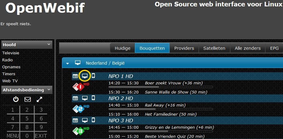

Om dan te kunnen streamen typ je in je browser het IP-adres van de VU+, in de webinterface zie je dan je bouqetten.
Klik op het bouquet waarvan je de zender wil bekijken.
Klik op het TV-symbooltje voor de zendernaam van de zender waar je naar wilt kijken.
Zie gele cirkel in de screenshot:

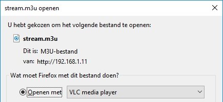

Dan krijg je de vraag waarmee de stream geopend moet worden, ik geef de voorkeur aan VLC.
De stream start daarna in VLC, je kan deze ev. full screen zetten image.png.e605d2fbe7e115ea71ea67a0e2058b95.png en ik heb gemerkt dat je het beste op stop image.png.b6740403fcbb6bd7437e147361616b7c.png kan drukken als je wilt stoppen voordat je VLC afsluit. (Mijn receiver bleef nog wel eens de tuner bezet houden als ik dat niet deed).
