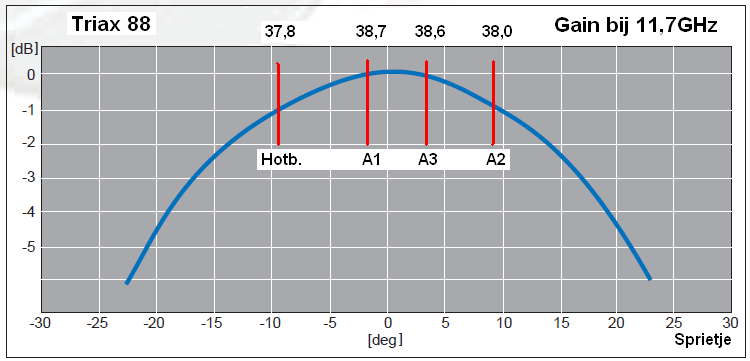

Sprietje Geplaatst: 11 juni 2018 Geplaatst: 11 juni 2018 Dit zijn de verliezen als je een rail gebruikt op een Triax 88.

Sprietje Geplaatst: 12 juni 2018 Geplaatst: 12 juni 2018 Als je geen abonnement hebt op Canal Digitaal, dan is er weinig te beleven op de Astra 23,5. Dan kun je de 23,5-lnb er beter af gooien en dan de lnb van de 19,2 aan de andere kant van de lnb-arm zetten. De Astra 28,2 komt dan wel verder naar buiten waardoor het signaal iets zwakker wordt maar die is toch sterk genoeg, dat kan geen enkele kwaad. De Hotbird-lnb komt dan een stuk dichter bij de arm te staan waardoor je meer signaal krijgt.
Alex1970 Geplaatst: 12 juni 2018 Geplaatst: 12 juni 2018 (aangepast) Dat is precies wat ik gisteren tegen je zei Roland. @Sprietje: En die LNB inzetten op 9°E? 12 juni 2018 aangepast door Alex1970 Dreambox DM920: 2x Triple tuner (2x DVB-S2X multistream + DVB-C/T2) OpenPLi 9 Xtrend ET10000: 1x DVB-S2, 2x DVB-C/T2, IPTV OpenPLi 9 VU+ Duo / Dreambox DM800 / TBS 5925 Channel Master 180cm offset: 39.0°E-37.6°W, Channel Master 120cm offset: 23.5°E-8°W SAB 97 schotel 45.1°E-60°E, 80cm vast: 28.2°E/23.5°E/19.2°E/13°E | DVB-T/DAB: VHFIII/UHF combi-antenne op zolder.
Sprietje Geplaatst: 12 juni 2018 Geplaatst: 12 juni 2018 Dat zou kunnen hoewel de afstand tussen 9e en 28,2e voor een gewone schotel erg groot is. In dit geval is het wel te doen omdat de 28,2 ook flink ver naar buiten komt.

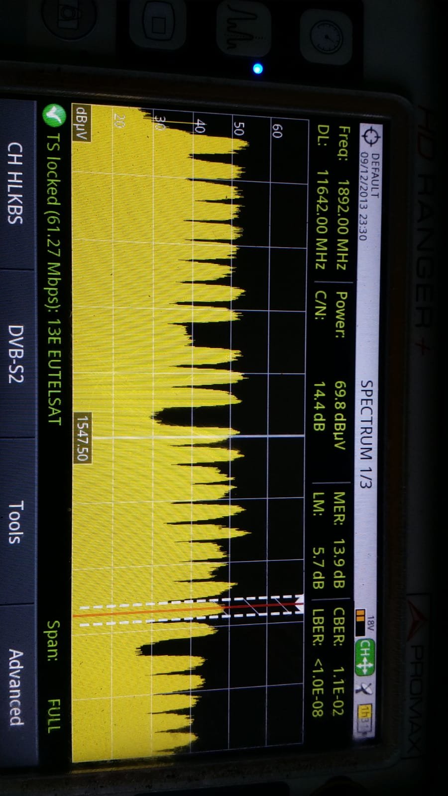

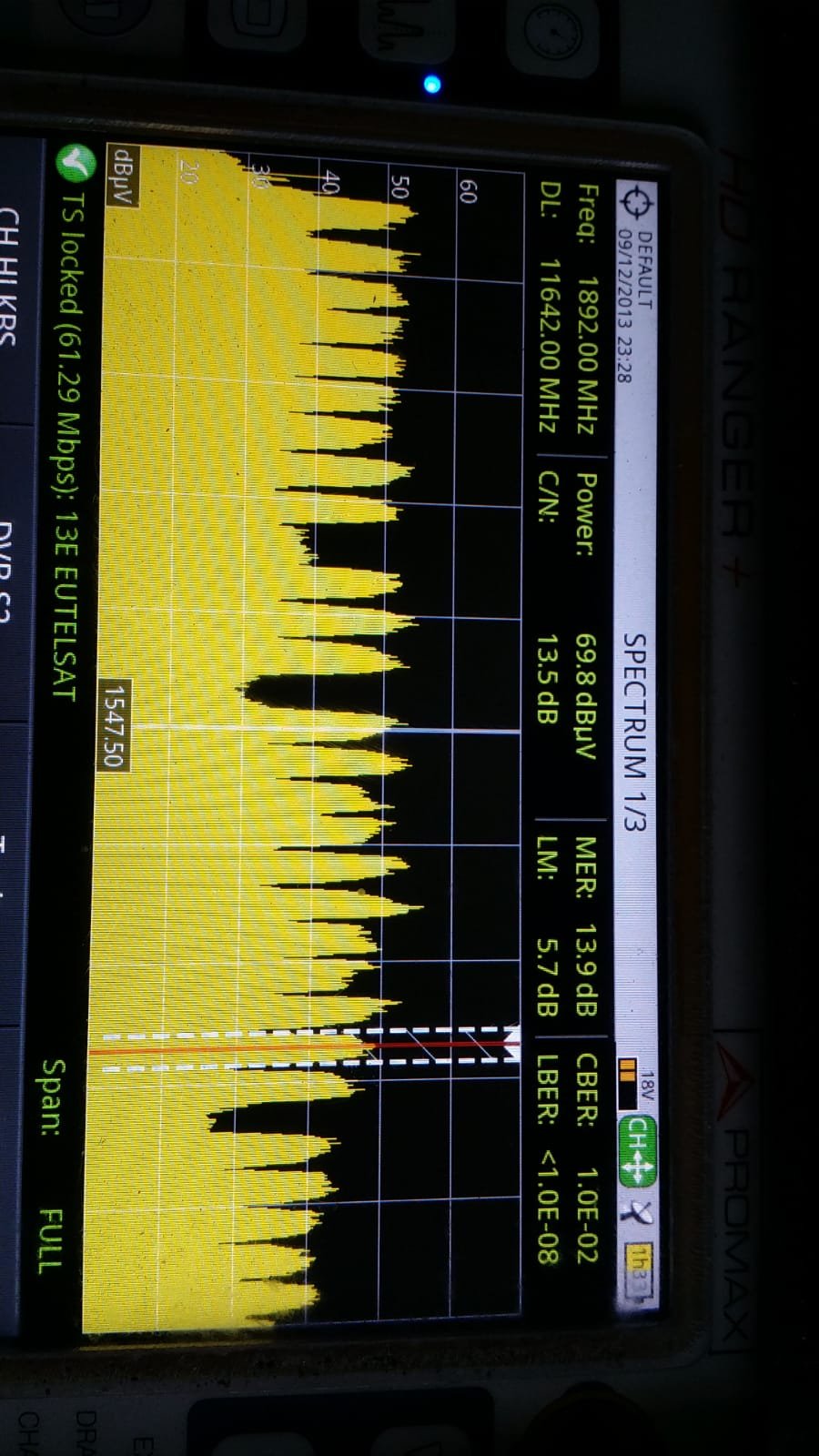

Ventura Geplaatst: 12 juni 2018 Geplaatst: 12 juni 2018 19 uur geleden zei Rolando: Ik heb inmiddels antwoord van mijn schotelmonteur. Signaal sterkte varieert een beetje lnb typeventon exl twin En wat ik al verwachtte met het railtje met 4 lnb.s niet hoger dan 11. Ik ga morgen eens kijken of bij de groothandel of hier ervaring mee hebben Ik denk dat het er mee te maken heeft dat de signalen links en rechts niet de zelfde afstand afleggen en daardoor in tegenfase op de lnb terecht komen en elkaar gedeeltelijk opheffen. Mmm..Het volgende is opgevallen bij mij: - Power bij de Promax zegt 69.8 dBuV terwijl de top bij onder de 50 dBuV voor die frequentie. Erg vreemd. - LM van 5.7dB is erg laag deze dient minimaal 6db of hoger te liggen om nog goed signaal te kunnen ontvangen bij slecht weer. - LBER <1.0E-08 is ook vreemd. Dit bekend dat het gemeten satelliet signaal geen errors heeft. Beetje onwaarschijnlijk. - MER en C/N waarde zijn in order. De schotel is niet optimaal uitgericht en of hardware component vertoont keuren kan ik hier uit herleiden .
Sprietje Geplaatst: 12 juni 2018 Geplaatst: 12 juni 2018 (aangepast) Ik snap er al helemaal niets van want op de foto die hij geplaatst heeft gaat het toch duidelijk om vier Inverto Black Ultra lnb's en nu wordt er bij het meetrapport gesproken over smalle Venton-lnb's. 12 juni 2018 aangepast door Sprietje
