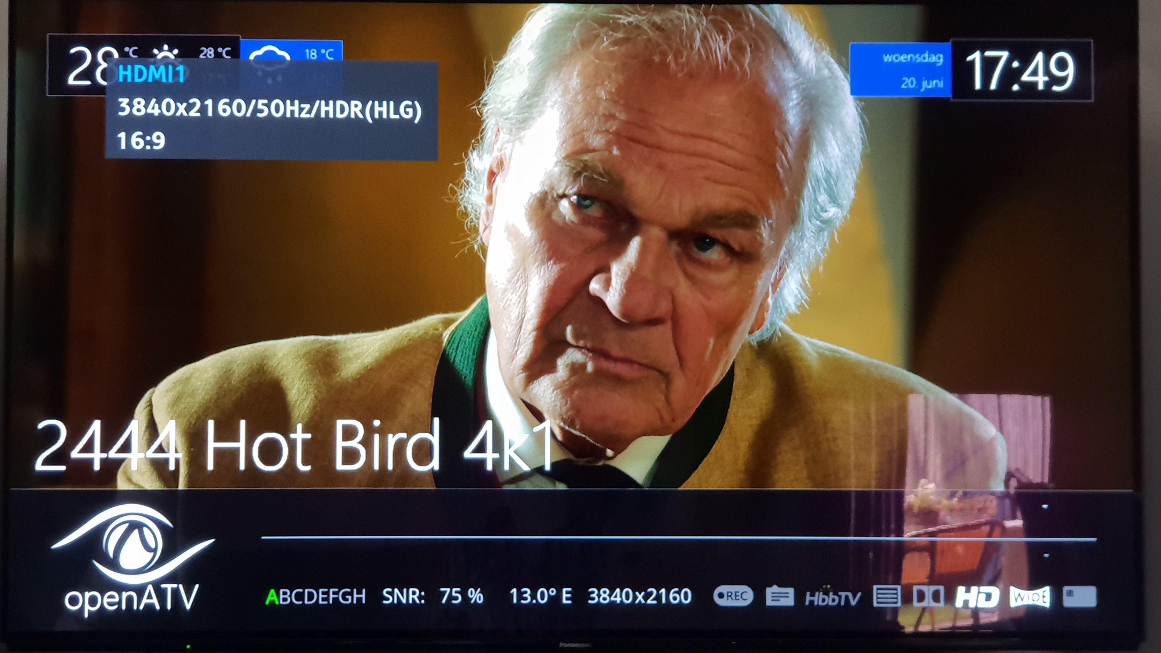

Ik snap het hele welles nietes spelletje niet. Duidelijker kan ik niet zijn.Zie het plaatje. HDR HLG op een Vu+ met FBC tuners. en het openATV image erop. Zoals je kan zien geeft de TV duidelijk aan dat de HDMI ingang een DHR HLG signaal heeft. Ik hoef bij niemand iets na te vragen ik heb het gewoon live op het scherm!!!HDRHLG.thumb.jpg.45920cca16083cfc6afd1af0a71cc04d.jpg

Op mijn Vu+ Solo 4k op dezelfde zender dezelfde informatie.
Tuner is de vaste tuner in de Solo 4k
