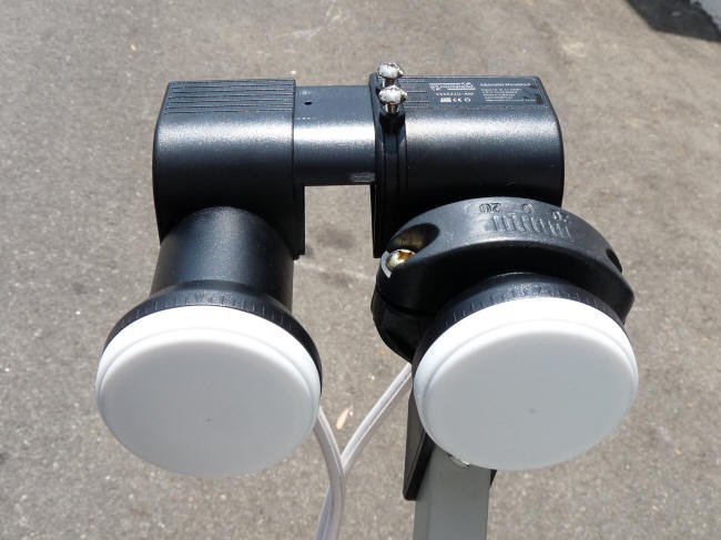

el renegade Geplaatst: 15 juli 2018 Geplaatst: 15 juli 2018 Op 10-7-2018 om 22:36 zei Sprietje: Als je de ontvangst van de Eutelsat 9 oost en de Astra 19,2 voldoende vindt, is er ook een prima oplossing door een B&R65 schotel te nemen met dit verstelbare block. Hallo Sprietje ik weet dat je geen reclame mag maken maar heb je enig idee waar zo iets te vinden is. ik heb er wel een gevonden van het merk Dintel maar die gaat maar tot 8 graden er staat alleen niet bij op welke schotelmaat dat gebaseerd is.
el renegade Geplaatst: 15 juli 2018 Geplaatst: 15 juli 2018 Ja inderdaad, bedankt daar kom ik verder mee!

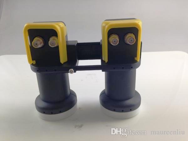

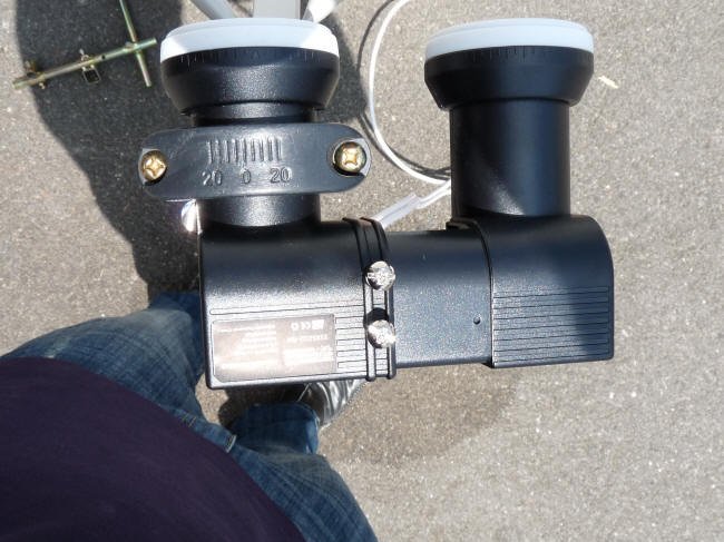

Sprietje Geplaatst: 15 juli 2018 Auteur Geplaatst: 15 juli 2018 Ach, er zijn er zo veel. Ja die grades die ze aangeven zegt inderdaad helemaal niets want je weet niet op welke schotelmaat dit gebaseerd is. Bedenk wel dat dit geen echte monoblocken zijn want er zit geen diseqc-switch in. Op elke lnb zit een F-aansluiting en die moet je eerst op een 2/1 diseqc-switch aansluiten. De meeste hebben slechts 1 aansluiting, er bestaat er ook een met op elke lnb 2 aansluitingen.

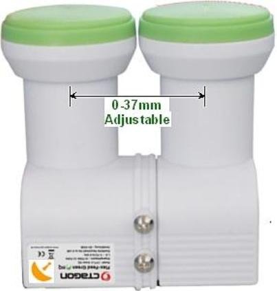

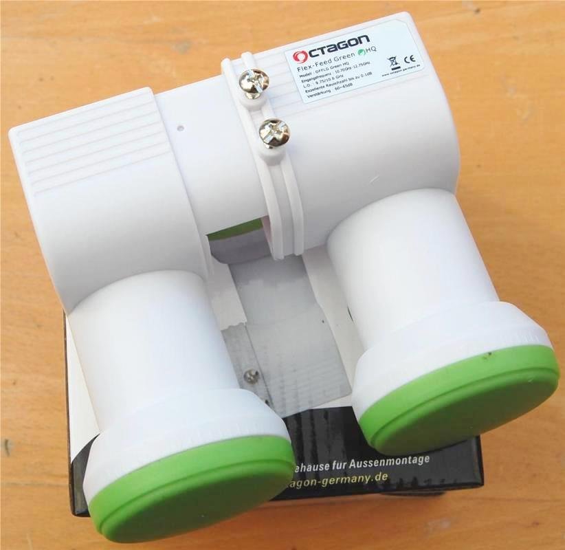

Sprietje Geplaatst: 15 juli 2018 Auteur Geplaatst: 15 juli 2018 Dat er een hele hoop onzin geschreven wordt over de flexibele instelling bewijst Octagon wel. Ze schrijven doodleuk dat het Flex-Feed Monoblock tussen 4 en 15 graden in te stellen is. "Mit den neuen Flex-Feed LNB’s lässt sich der Abstand zwischen den beiden Konvertern bequem zwischen 4 und 15 Grad flexibel einstellen." Moet je nagaan. De koppen hebben een diameter van 60mm. Als je die strak tegen elkaar zet, vertegenwoordigt dit een satellietafstand van 4 graden. Ze staan dan hart op hart 60mm van elkaar. Wil je dus op 15 graden afstellen, dan moeten ze op 15/4x60= 225mm afstand hart op hart gezet worden. Als je dan op een tekening van hun zie dat de Octagon Flex-Feed slechts 37mm versteld kan worden. Dat is dus maximaal 60+37=97mm. Hoezo 225mm voor 15 graden satellietafstand? Op welke schotel wil je een verstelbaar block plaatsen?

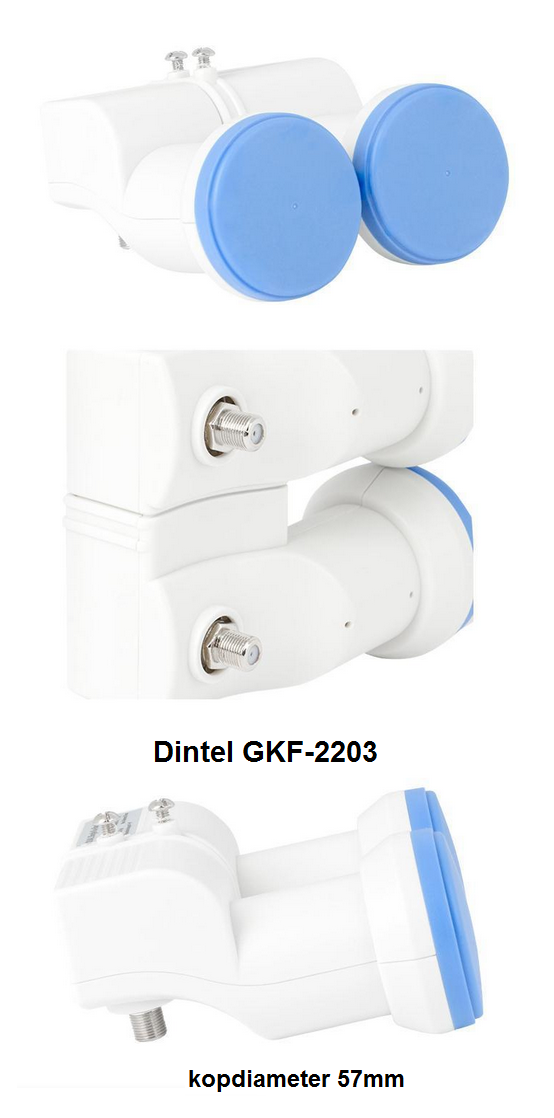

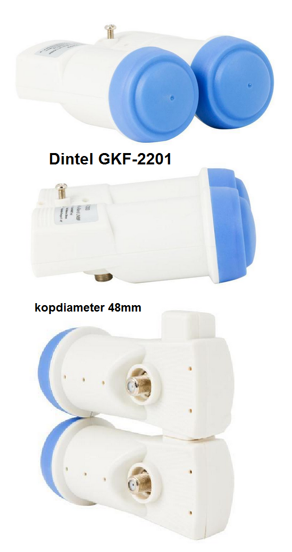

Sprietje Geplaatst: 18 juli 2018 Auteur Geplaatst: 18 juli 2018 Ik heb uitgerekend dat de afstand van de twee lnb's voor jou schotel 80mm moet zijn. Daarvoor zijn 2 flex monoblokken geschikt. Dat is de Dintel GKF-2203 met de blauwe koppen. Die zie ik echter in Spanje niet te koop staan, wel de Dintel GKF-2201 maar die hebben kleinere koppen en kunnen niet ver genoeg uit elkaar. De Octagon flex-feed met de groene koppen zijn wel te koop in Duitsland en kost €10,48 en is op voorraad. Wel €13,90 verzendkosten met DHL naar Nederland

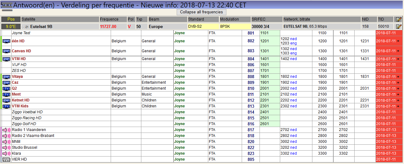

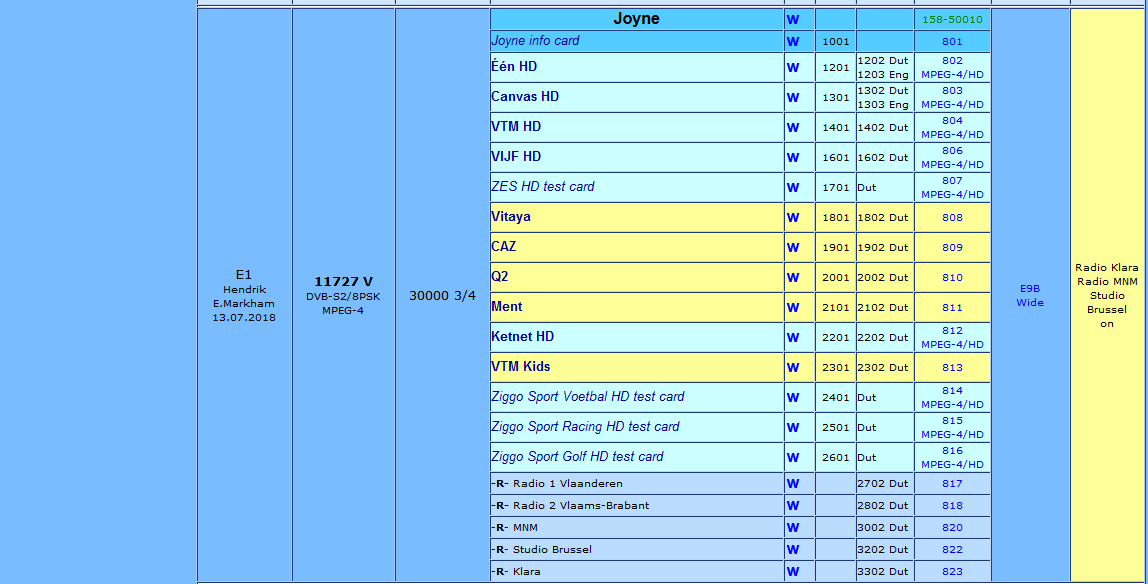

bellejt Geplaatst: 23 juli 2018 Geplaatst: 23 juli 2018 Eutelsat 9B (9E) - Joyne: Ketnet HD heeft 11727.00MHz, pol.V (DVB-S2 SID:812 PID:2201[MPEG-4]/2202 Dutch) verlaten, en is vanaf heden in Europa niet meer te ontvangen via satelliet. (16h43) Eutelsat 9B (9E) - Joyne: Canvas HD heeft 11727.00MHz, pol.V verlaten (DVB-S2 SID:803 PID:1301[MPEG-4]/1302 Dutch,1303 English) (16h43) Groetjes,salutations,greetings. 1 x Gibertini 1,10 vast 3 sats + 1 x Triax 88 cm rotor Vu + Duo2 twin sat tuner 4 X DVB-S2 en 1 x turbo DVB-C + OpenVix + idem dual tuner and vu duo2 fallback tuner Octagon SF8008 4K Openvix (via ethernetconnectie/WIFI fallbacktuner)
