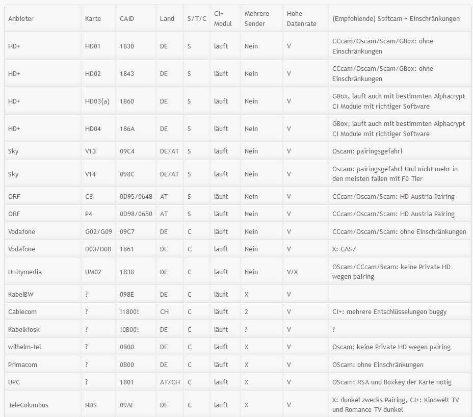

Dat soort dingen/problemen ben ik zelf ook aan het onderzoeken... en dan de beslissing te nemen of een vu+ überhaupt een goed idee is om te kopen (voor mij dan).
Afhankelijk van het kaart type weet ik intussen dat het via gbox zou moeten lukken in de interne cardreader...

Heb vanavond wat rond getest met de codeer problematiek op mijn Zero 4K.
Herstarten en van alles met de HD+ CI+ module gaf constant vastlopende HD+ zenders.
Uiteindelijk de Module eruit gehaald, een herstart voor de Gbox 8.11K gedaan, en slechts de HD+003 versie kaart erin, en YES. het loopt nou zonder enige storingen of haperingen.... Beeldweergave blijft een plaatje, ULTRA scherp, zeker de UHD met de HDR-HLG uitzendingen....
Ook beide UHD zenders van HD+ lopen zonder storingen of haperingen vlekkeloos door. Van weekend effe kijken hoe de RTL UHD zich verhoudt.

Dan lijkt het erop dat de CI+ module zelf niet helemaal lekker is. Wellicht onder garantie laten omruilen?
Heb hier een HD+02 kaart die gelukkig zelfs onder OScam loopt :)
