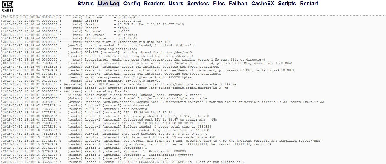

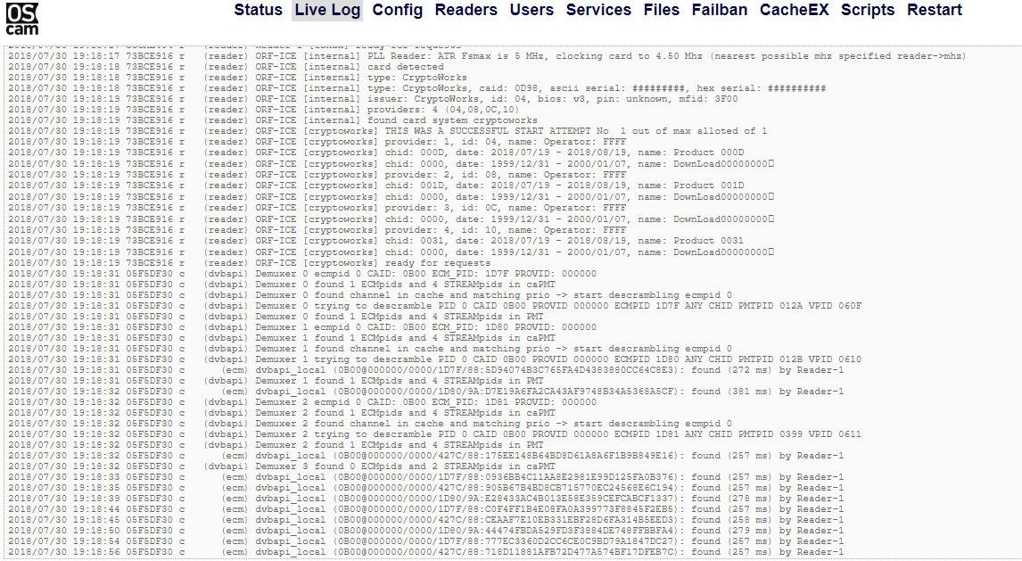

Beide auprovid heb ik aangepast.
Nu de box een restart gegeven...   Hij is aan het opstarten.
Dan eens kijken wat er allemaal in de log komt
- VU+ Ultimo 4K met 1x DVB-S2 FBC Twin + 1x DVB-C/T2 Dual tuner met VTI icm 2x een CityCom 2000 CCA850 voor Thor 1W en Astra 19.2Ost
Missachtet wird, was es umsonst gibt  (Else Pannek)

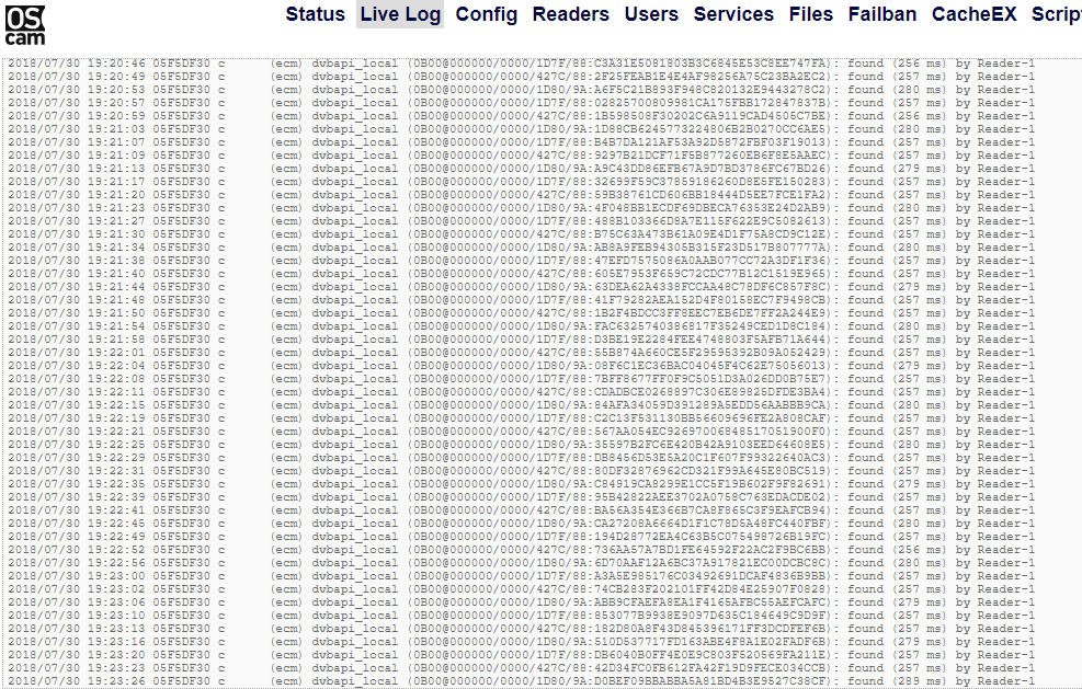

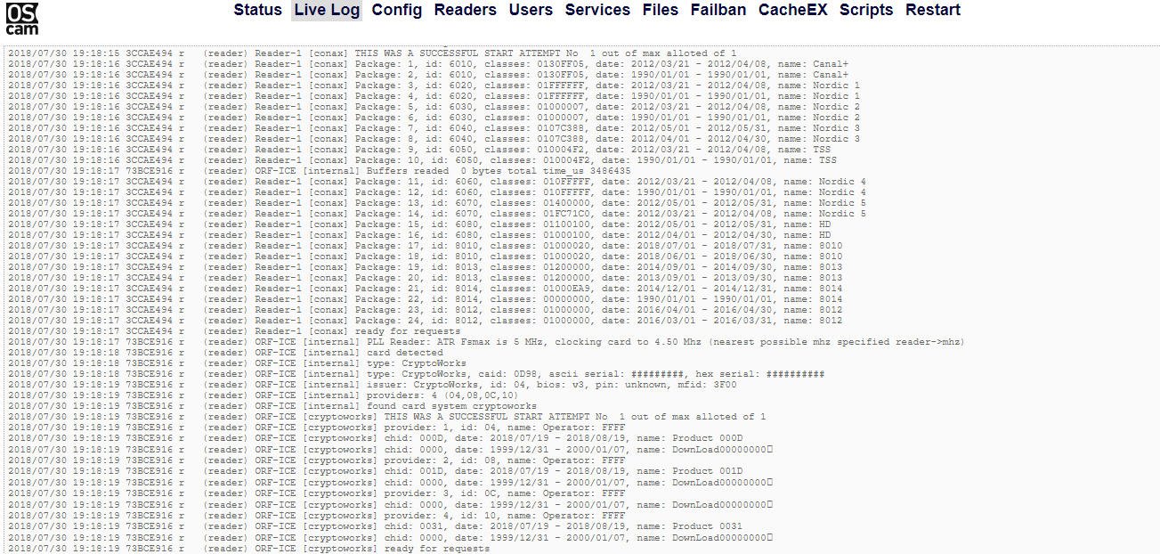

Ik heb de log hier even helemaal neergezet , vanaf het begin.
Het lijkt nu wel goed te zijn!!
ja... tot nu toe geen verschil met voor de veranderingen.
Maar de log ziet er inderdaad goed uit.

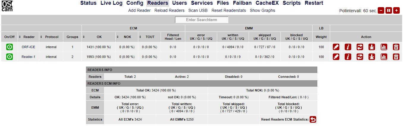

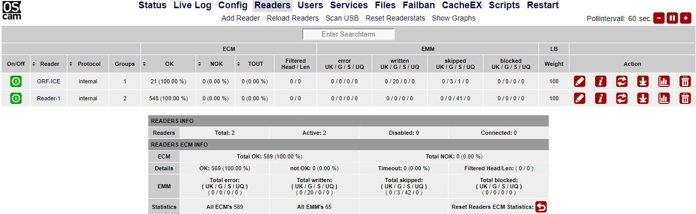

zou je eens de reader pagina kunnen plaatsen ben erg benieuwd naar de emm
De receiver heeft heel even op ORF gestaan, om te kijken of die het ook nog deed ;)
Nu staat het journaal op, op SVT1...
Hier de reader pagina:

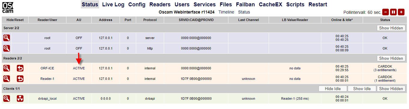

Als er (zoals je al eerder had laten zien in een screenshot) in de WebIf Status ACTIVE staat in de kolom AU bij zowel de reader als de user (dvbapi_local in jouw geval) dan is het updaten geactiveerd.

Beehap, het is dat wat je bedoelt he?
ACTIVE voor de client (dvbapi_local), en de 2 readers...
OK....

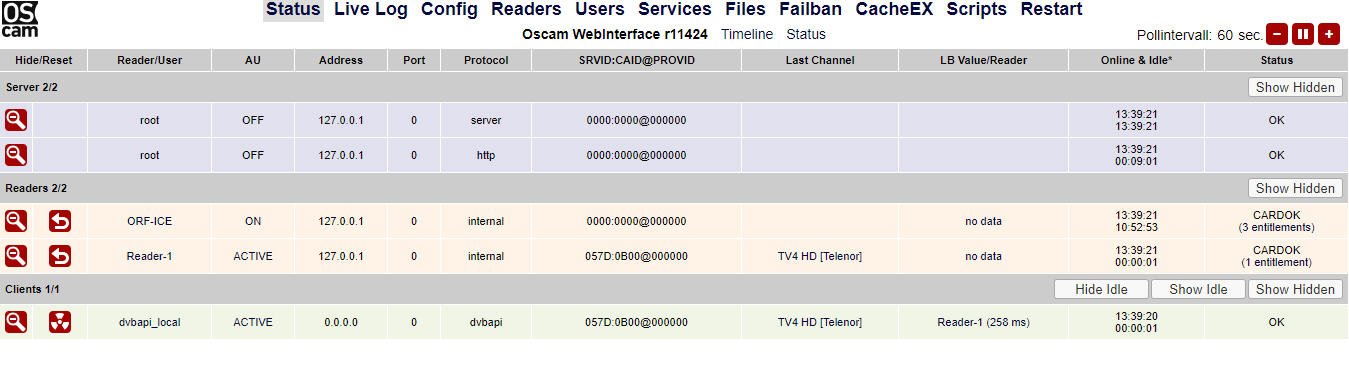

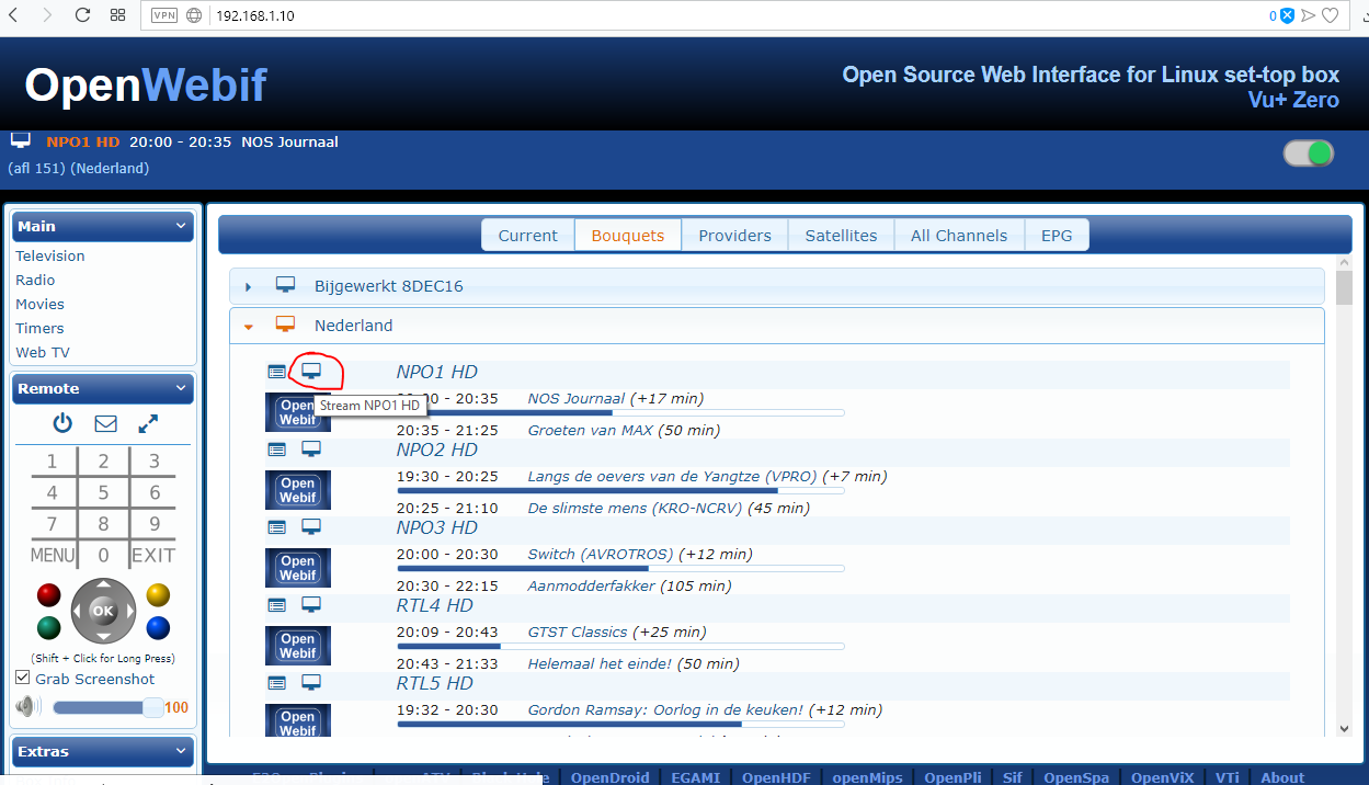

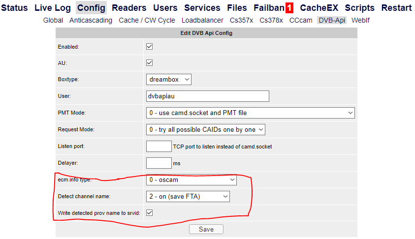

Om de naam van de zender te zien in de kolom Last Channel, kan je nog de het volgende instellen:
FTP connection is simpelweg inloggen op het IP-adres van de Vu+ (indien je hem op een router hebt aangesloten) wat je onder Network kan vinden plus de port (dus bijv. 192.168.0.10:16600) die in oscam.conf > [webif] staat vermeld met user root en password leeg laten (dacht ik tenminste bij een nieuwe Vu+ Ultimo 4K; klopt dit?). Met dit IP-adres (zonder port want is n.l. de standaard port 80) kom je in de WebIf waarvanuit je TV kunt kijken op een PC, tablet of mobieltje door op het TV-schermpje te klikken:
En ja, die ACTIVE bedoel ik inderdaad.

(En bij het zien van de SKIP/SEND had ik voor mijzelf een vraagteken bij de dubbele ID 95 en 98 voor de ORF kaart)

Dank je Beeheap, ik heb dat aangepast, en ik zie nu inderdaad de zendernaam staan in dat veld...
Er is blijkbaar wel iets... nu ik zit te schrijven, zie ik als Last channel, Kanal5 HD staan... dat is de volgende zender in mijn favoriten lijst...  en ik vermoed dat dat komt door dat die optie voor het snel wisselen van zender aan staat, en hij dan al in een andere tuner de volgende zender inleest. (zo wordt het in ieder geval uitgelegd)...

Ook nog even de emm's onder "reader"
