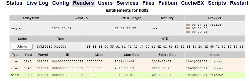

Vindt je die laatste zin zelf ook niet een lachertje? Je hebt n.l. echt alles op internet op moeten zoeken wat o.a. geresulteerd heeft in 4 pagina's om een externe cardreader werkend te krijgen. Ook uit jouw (met een W) vraag of de auprov decimaal ingevoerd moet worden, geeft wel aan wat jouw kennis op het gebied van OSCam is. Op zich niks mis mee om alles op te moeten zoeken maar waarom moet je dan opeens interessant doen met de opmerking om, wanneer je zin/tijd hebt, in de source code te gaan kijken hoe de parameter auprovid werkt alsof je een expert bent?
In de OSCam WiKi staan trouwens 3 providers voor deze kaart: 000000,003411,008011. In de screenshot wordt duidelijk 008011 aangegeven dus geen idee waarom je halsstarrig volhoudt dat het 003411 moet zijn. En als jij maar 1 jaar deze kaart gehad hebt, vraag ik mij af of je überhaupt updates ontvangen hebt daar de kaart 1 jaar geldig is zoals je boven kunt zien in de screenshot van Sverige.

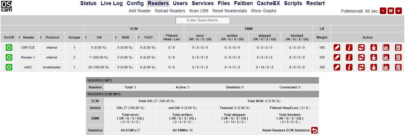

De readers zet je trouwens normaliter in een aparte groep waaraan je de user(s) toewijst dus reader hd02 zou dan group = 3 moeten zijn en bij de user dvbapi_local moet dan group = 1,2,3 staan.

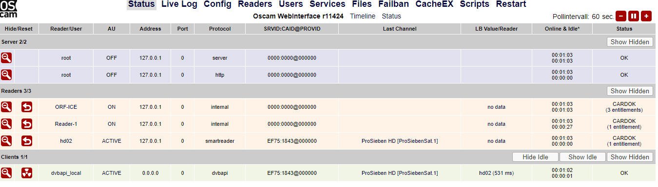

Feit is wel dat de update binnengekomen is met de auprovid zoals die nu staat...   ik ga er dus vanuit dat het wel OK is... al dacht ik ook dat het 008011 moest zijn.
Ik laat het zo..., het werkt blijkbaar, en daar ben ik erg blij mee.
Ik heb nog 1 schoonheidsfoutje gewijzigd...  het label van de Zweedse kaart gewijzigd in CanalDigital, eerst stond er Reader-1...  nu is het duidelijker.
Is het interessant, of "beter" om de HD+ kaart in groep 3 onder te brengen, en dan in de dvb_api ook de group met  1,2,3  aan te passen?

het is beter... m.b.t. de group

OK, ik heb HD+ in group 3 gezet.
