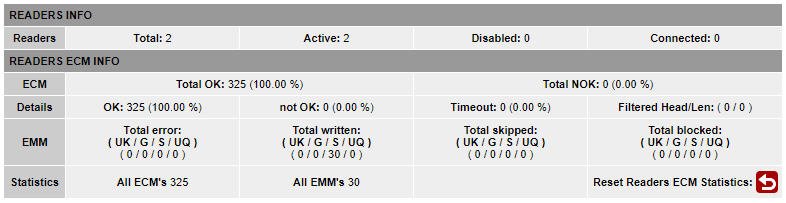

Het lijkt dat alles nu gewoon blijft lopen...

met deze settings blijft het beeld wel gewoon doorlopen.

Bij de readers zie ik in ieder geval dat er geen time outs zijn...
