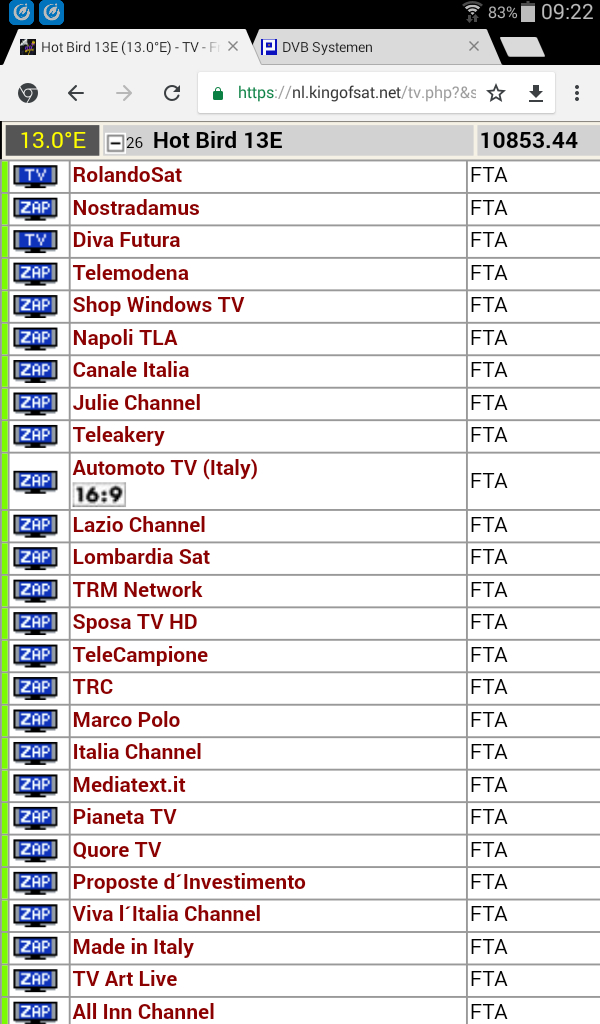

Gescand op de hotbird met de volgende zenders met de servicefout
Rolandosat
Nostradamus
Diva Futura
Telemodena
Shop Windows TV
Napoli Tlag
Julie
Teleakery
Sposa TV HD
Mediterraneosat
4811
Allen met een signaalsterkte van 75 a 80 % maar geen beeld of geluid.

Ik heb de scan vanavond uitgevoerd.
Hallo.
Deze zenders zitten allemaal op dezelfde transponder.
De meeste zenden momenteel geen programma uit.
Heb je wel beeld op de zender Marcopolo?
Die zendt namelijk wel een programma uit.
Zelfde geldt voor bijvoorbeeld Made in Italy.
Heb je op Marcopolo ook geen beeld dan wil het met een Rebox wel eens helpen om alleen deze transponder handmatig met de juiste parameters in te laten lezen.
