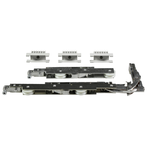

Kent iemand een youtube filmpje waar een demo te zien is hoe de wieltjes te vervangen?
Het raam is groot 2.5 x 2.5 meter en dubbelglas dus zeer zwaar.
Of kan iemand een beschrijving geven?
Kan men eventueel de hoogte van wieltjes verstellen? Zo ja Hoe? De spleet onderaan is niet meer gelijk . Een kant is een paar millimeter lager dan de andere kant
alvast dank

een hefschuifpui of een parallel schuifpui
in hout, aluminium of kunststof
als je vier man kunt vinden om je te helpen en de deur eruit kunt heffen
nadat je de afdekregel hebt gedemonteerd
kun je het deurblad liggend op een werkbank ontdoen van de rollenwagen

meestal staat in de sponning een sticker met de merknaam van het deurbeslag
heel vaak GU

Het is een hefschuifpui van buiten aluminium en van binnen hout.
Aan de sluitkant is een aluminium lat van boven naar onder  bevestigd met 8 gewone schroeven. Ik weet niet of ik die zo maar kan losmaken.
De pui is een kleine 40 jaar oud en vertoond pas nu een probleempje. Er zitten dus geen stickers op.
Dus het zal eerst kijken zijn welk soort wieltje , alles terugzetten , en later vervangen. Dubbel op dus.

bij een hefschuifdeur is om het deurblad eruit te kunnen heffen is boven een sluit c.q. afdekregel gemonteerd
die aan de zijkant helpt daarbij weinig
een hout-alu schuifpui van 40 jaar is wel uniek
dat zou ik één goede gevelbouwer laten doen, die natuurlijk eerst een offerte moet maken
als het een bekend deurbeslag is kun je ervan uitgaan dat er nog vervanging voor bestaat
zo niet moet je de rollen en lagers speciaal laten maken en dit is een klus voor specialisten
voor een youtube kun je ook kijken naar hoe ze geproduceerd worden
https://youtu.be/9EGh-bGnUK0?t=115
let op de rollen van GU

Het klopt dat het redelijk uniek was. Ook heel groot 8 bij 5 meter.
In totaal zijn er 6 schuiframen.
Wat een zeldzame oplossing kan zijn is de wieltjes van het minst gebruikte raam te gebruiken voor het meest gebruikte en probleem raam.
Sommige ramen zijn zelden open anderen alle dagen.
Maar dat is uiteraard wel het meeste werk.
Wat ik bedoelde met de alu zijkant. Als je deze lat zou wegnemen kan je hopelijk van onder zien welke wieltjes of type gebruikt zijn.

oké de rollenwagens of loopwagens zijn meestal een element die niet voor demontage van rollen en lagers geschikt c.q. geproduceerd zijn
dan moet je de hele loopwagen vervangen
de rollen zijn gedurende de jaren van diverse soorten kunststof gemaakt
de ene is zacht en door het gewicht ontstaan loopvlak deuken die rollen dus slecht na jaren
de ander is hard en blijft goed in vorm
gewicht van de beglazing speelt natuurlijk mee m.b.t het loopvlak per vierkante millimeter druk op de rol
p.s. de loopwagen inbouwbreedte is veelal dezelfde gebleven voor wat de bekende merken GEZE en GU betreft

Ik zal maar eens een paar sterke mensen optrommelen en dan even kijken naar de onderkant van het raam.
Uitheffen ,kijken en terugzetten duurt maar enkele minuten.
Dan zijn we weer wat wijzer.
Bedankt voor het meedenken.

Ik neem aan dat je bijgaand filmpje gezien hebt. Boeiend is dat de
verteller verschil maakt tussen oude en nieuwe loopwagens omdat
ze niet uitwisselbaar zijn.
