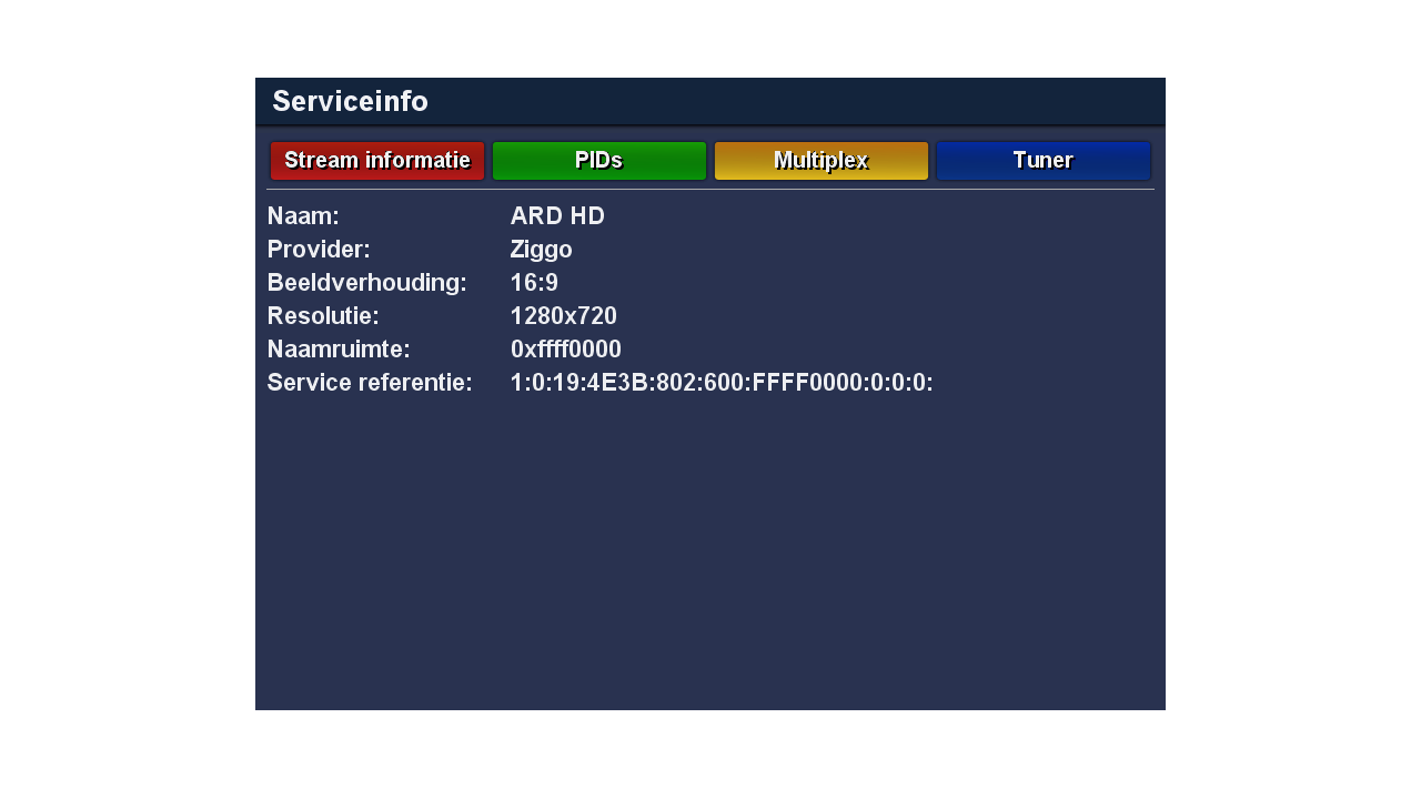

Puur ter controle eens gekeken, maar ook hier keurig 1_0_19 bij de HD kanalen van Ziggo (kijk nu net naar de ARD HD - Das Boot)

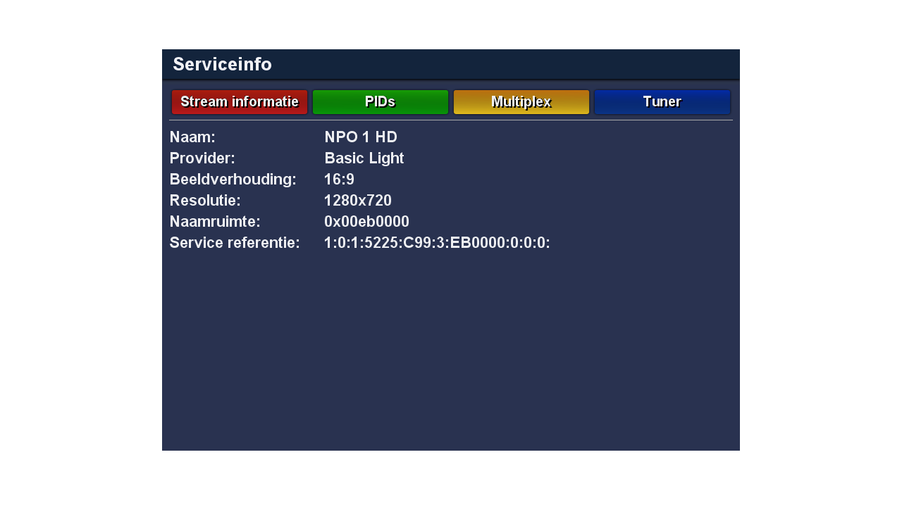

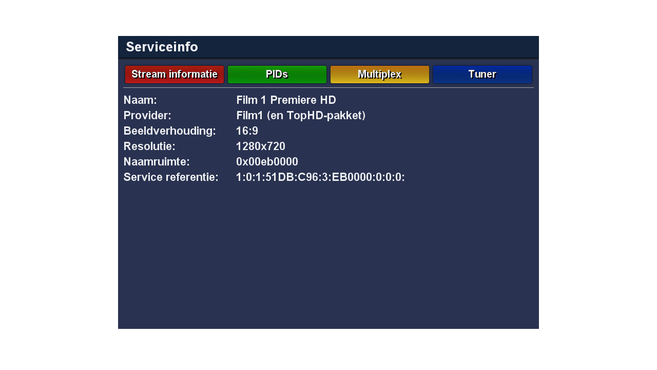

Bij Canal Digitaal NPO 1 HD is het 1_0_1 en Film 1 Premiere HD ook 1_0_1... Schiet mij maar in de latex :)

Screenshots van Canal Digitaal en Ziggo
