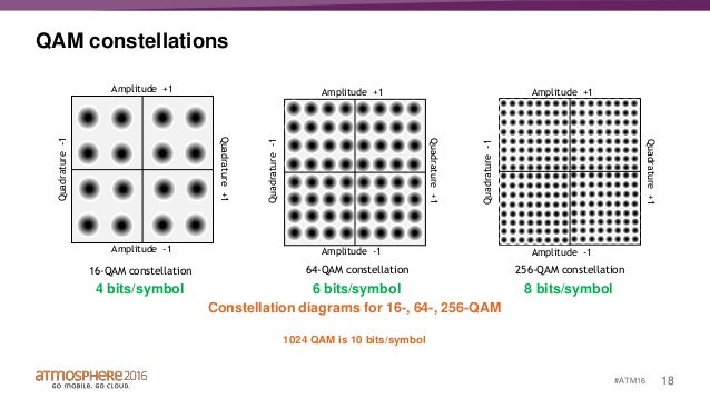

on4aa Geplaatst: 21 augustus 2019 Geplaatst: 21 augustus 2019 (aangepast) 10 uur geleden zei ceesv: https://www.elektroinnung-es-nt.de/fileadmin/private/innungen/bw/esslingen-nuertingen/dokumente/DVB-T_Innung-ES-NT_2017-01-31.pdf In het document dat @ceesv vandaag met ons deelde, wordt ook melding gemaakt van voorversterkers die in bepaalde gevallen méér schaden dan baten. Dit heb ik zelf ook aan de lijve ondervonden. Het effect is zonder twijfel sterker uitgesproken bij QAM-256 dan QAM-64. Ik begin zelfs te vermoeden dat een hele resem voorversterkers uit de massaconsumptie onbruikbaar zijn geworden met QAM-256. Quadrature-amplitudemodulatie stelt men dikwijls voor in een complex vlak van amplitude en fase waarbij de tonen eigenlijk wolkjes worden door de amplitude- en faseruis. Een voorversterker moet al van goede huize komen opdat deze wolkjes bij een QAM-256-constellatie niet gaan overlappen. 13 minuten geleden zei ceesv: Of en wat er daarna nog wordt aangepast staat in de sterren geschreven. Dat zullen hopelijk dan toch de sterren van de QAM-64-constellatie zijn! 😀 21 augustus 2019 aangepast door on4aa
