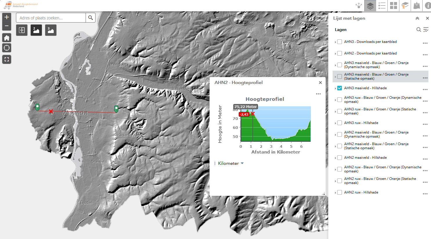

Tonskidutch Geplaatst: 12 oktober 2019 Geplaatst: 12 oktober 2019 misschien dat je deze AHN viewer kent ? daarmee kun je op AHN3 maaiveld alle NAP hoogten over een bepaalde lijn laten tonen (en zelfs in cvs bestand downloaden tbv CAD tekenprogramma's) ook voor andere regios en steden ik zit in een dip zou je kunnen zeggen dat België niet bestaat is wel duidelijk Moon Beat LTJ Xperience
