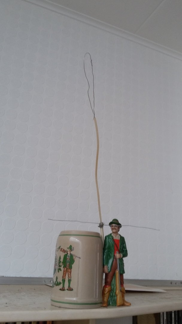

Hierdoor aangemoedigd heb ik nog wat geschoven met de sprietantenne. Voor de beste hotspot moest ik de antenne zo'n 15cm verzetten, verder van de muren af.
Verder heb ik aan de spriettop mbv een extra draadje een langgerekt oog gemaakt van ca 10cm. De totale lengte van de spriet blijft ca 35cm.
Dat gaf een sterke verbetering naar 92 a 93%. Zo goed had ik het eigenlijk nooit!
Ik snap eigenlijk de logica van deze antenne niet... maar het lijkt er op dat 'het' vooral in de top gebeurt. Of misschien zit daar precies de hotspot van de woonkamer.

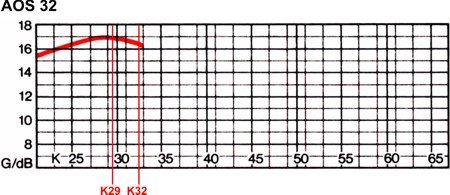

- De Kathrein AOS 32. Beloofd de grootste gain? 15,5dB (wel relatief duur)
https://www.kathrein-ds.com/produkte/terrestrische-antennen/8/aos-32

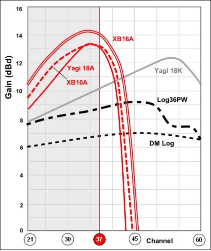

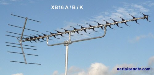

- Van Arealsandtv: de XB16A: https://www.aerialsandtv.com/atvschoiceofaerials.html#XB16
(gain op K21 iets lager? 10-11dB Grafiek hier: https://www.aerialsandtv.com/atvstockaerialtests.html#Agroup )
Ander merken: Wisi, Wittenbreg, Triax. Niet gevonden in het assortiment?

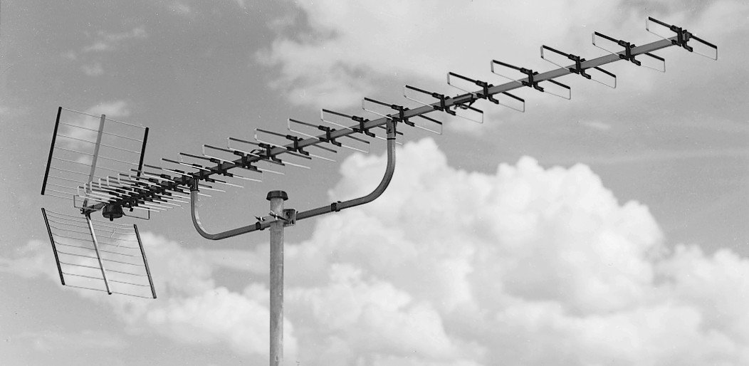

0. Ik neem maar aan dat die foto niet van jouw antenneopstelling is: de tanden van de hark moeten in elk geval verticaal staan.
1. Kanaal 21. Omdat je in een SFN (Single Fequency Network) zit met een hele serie andere zenders in West-Nederland zou ik sowieso proberen om de antenne opnieuw uit te richten.
2. Alternatief kanaal 33. Die SFN zit in een brede ring van (14?) zenders om je heen in Zuid-Nederland van Limburg tot Roosendaal. Gemiddeld zitten die mogelijk dichterbij.
Vanwege dat SFN èn de foutcorrectie heb je volgens mij meer belang bij een zuivere stabiele ontvangst (een mooi onvervormd stabiel signaal) boven een sterk signaal.
Misschien dat een matjesantenne dan tov een Yagi in het voordeel is. M.i. moet je af van het idee dat je met een Yagi precies op die ene zender (Goes) moet richten.
Ik heb zoals je in dit topic kunt lezen kwa antennes ontzettend geklooid met de nieuwe DVB-T2, ook met yagi's.
In mijn situatie sta ik er op dat het met binnenantenne gebeurt. Dat is niet optimaal, maar het is zoals bij velen het enigst praktisch toepasbare.
Wat mij opviel is dat de plek erg kritisch is: 10cm verplaatsen en je beland in de gevarenzone. Duidelijk dat dan bij de ontvangst allerlei reflecties meedoen.
Ik heb respect gekregen voor het foutcorrectiesysteem in DVB-T2.
Als ik de antenne iets verplaats dan valt het signaal in sterkte+kwaliteit direct terug. Maar je ziet dan dat de automatiek het signaal in een paar seconden in stappen verbetert.
Mijn conclusie is dan dat de snelheid van de verstoringen van belang zijn. Als het geleidelijk gaat zijn er minder herstelstappen nodig.
Ik redeneer dat een yagi iets van resonantie in zich heeft met bijbehorende snelle faseverschuivingen. Ik denk dat DVB-T2 die liever niet heeft.
Zodoende kom ik op de stelling dat een eenvoudige korte antenne, een gewone spriet een zeker voordeel heeft. Het signaal is zwakker maar wel zuiverder, zonder resonanties.
Ik redeneer ook: als ik het radiosignaal precies wil vangen moet ik alles hebben binnen een kubusblokje van 1/4 golflengte en niks daarbuiten. Een Yagi is veel langer en die middelt dus, zodat detaillering wegvalt.
